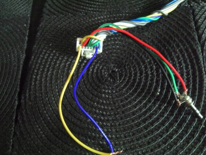

No niestety próbowałem działać według instrukcji lecz efektu brak,wykorzystałem do tego celu wiązkę nawet nie wiem z czego skróciłem i pasowała prześwietliłem żeby była pewność i do madzi a tam d...a,oczywiście próbowałem jeszcze parę razy ale niestety .Czy mógłby ktoś napisać komu się udało czy owe radio sanyo ma gdzieś tabliczkę z nazwą bo moje jej nie posiada .A zaznaczam że moja M3 jest z przełomu 04-05 i przycisk o którym była mowa w poprzednich postach ma oznaczenie TAPE/MD

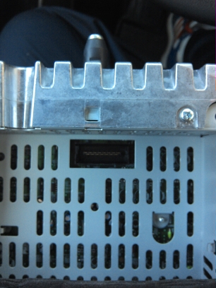

W radiu znalazłem też jeszcze jedno wejście (prócz tych z tyłu), znajduje się pod spodem, do czego ono służy ?
na forum mazda3 w US podłączali tam płytkę która również odtwarzała muzę z innego urządzenia. Masz mp3 w tym radiu? Wątpię w zamianę złączy. Z przodu masz napis na przycisku Media czy coś innego? Kupiłeś taką wtyczkę jak pisałem czy dorabiałeś z czegoś innego? Masz foto jak to podłączyłeś z tyłu.

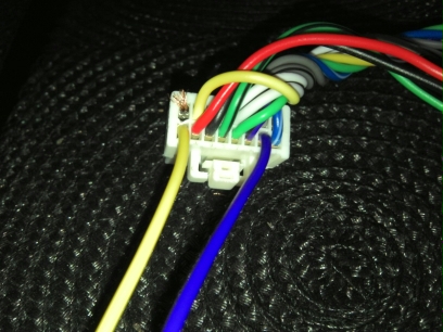

kosamkpl napisał(a):w kostce, złączyłem 1 i 13, i oczywiście wyprowadziłem jacka
masz foto tej kostki?

wygląda dobrze. Jedyne co mi przychodzi do głowy to próbowałeś przyciskiem Mode na kierownicy przełączać się między trybami FM1/2/AM/CD/Media ? Może przycisk na radiu jest walnięty dlatego nie działa. Po naciśnięciu Media powinien pojawić się napis AUX
