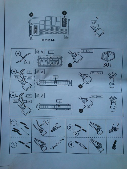

Schemat:
Podłączenie modułu kierunków do mazda BK

Witam wszystkich mam maly problem poniewaz nie moge podlaczyc ten modul :/ montuje go wedlug instrukje ktora zamiescil Gt44 i nie działa :/ . Modul to jest ten z allegro i jest on sprawny poniewaz byl sprawdzany na innym samochodzie . z gory dzienki za pomoc

Postprzez gt44 » 16 paź 2012, 14:21
sprawdź kolory przewodów, nie jestem daltonistą, ale miałem duże problemy z odróżnieniem, czerwony, pomarańczowy, róż – szczególnie tam gdzie przewody są dwu- trzy-kolorowe; Tu łatwo o pomyłkę, sprawdź jeszcze raz wszystko :)

Postprzez Bonek87 » 16 paź 2012, 15:23
Czy jest taka mozliwosc ze ten modul z allegro montuje sie nie przy tej kostce tylko w innym miejscu ?

Postprzez tomek-waw » 16 paź 2012, 15:25
Bonek87 napisał(a):Czy jest taka mozliwosc ze ten modul z allegro montuje sie nie przy tej kostce tylko w innym miejscu ?
Jest, ale musisz dociągnąć przewody do odpowiednich sygnałowych i zasilania.

Postprzez Bonek87 » 28 lis 2012, 10:37
Witam wczoraj znalazlem troche czasu i zamontowalem wkoncu ten modul :) kable do ktorych musialem sie podpiac to Niebiesko-czerwony , oraz niebieski . Gdyby ktos mial problem z modulem z allegro to z przyjemnoscia pomoge . Mam jeszcze tylko 1 pytanie czy swieci wam sie takze diodana na desce 3 razy ??
