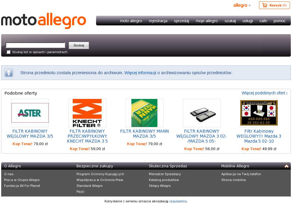

przymierzam się do wymiany filtra kabinowego i czytam na forum, że do wymiany potrzebne są podobno 2 filtry
na aukcjach podawana jest cena za filtr ale nie jest jasno sprecyzowane czy w opakowaniu są 1 czy 2 filtry
zatem czy trzeba kupić 2 filtry po np. 59 pln czyli 118 PLN czy w cenie 59 PLN są 2 filtry tj np w ogłoszeniu
http://moto.allegro.pl/filtr-kabinowy-w ... 00947.html

to są komplety
