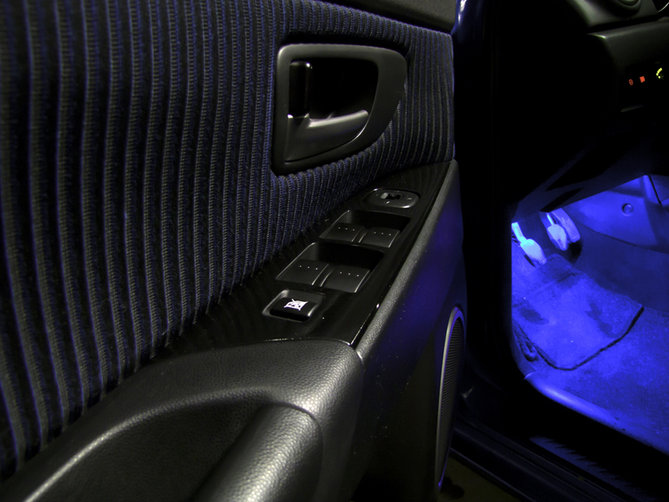

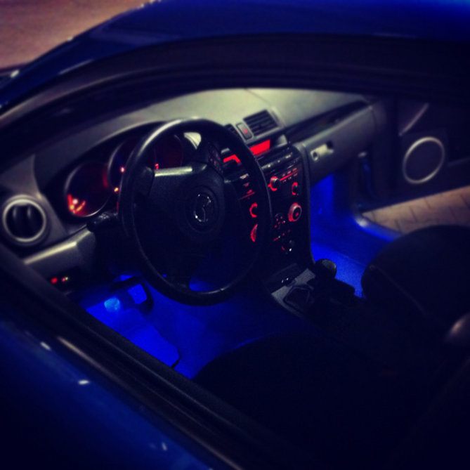

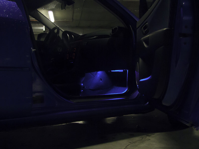

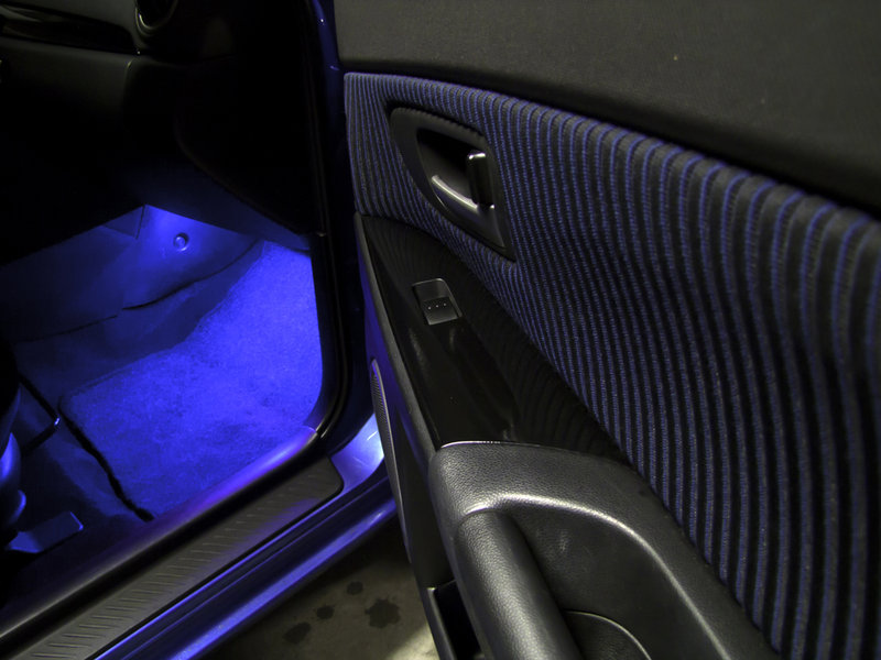

Odeszła mi ochota na fajną sesję bo się rozpadało :( dlatego tylko kilka ujęć
