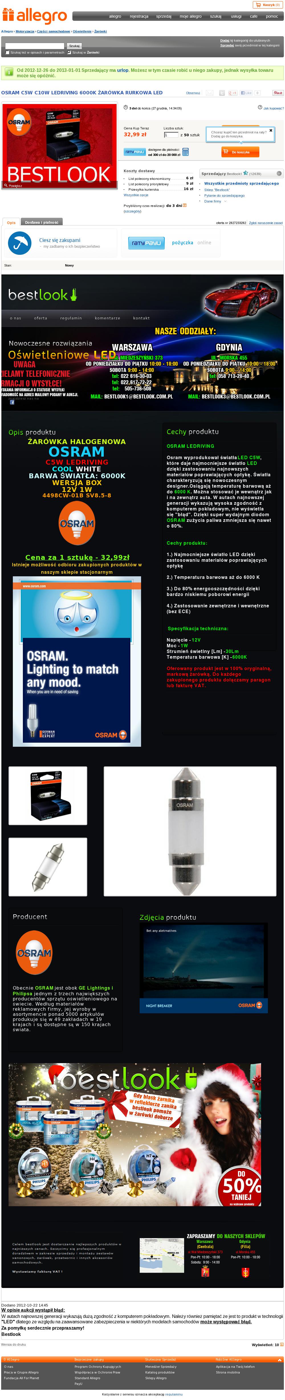

witam! ma ktoś może zainstalowaną u siebie tą żaróweczkę bo nie jest napisane czy ma 31mm :| bo taka do nas wchodzi http://allegro.pl/osram-c5w-c10w-ledriv ... 33282.html

digidy napisał(a):bo nie jest napisane czy ma 31mm
Zapytaj tu:
http://allegro.pl/SendMailToUser.php?it ... d=11734909

Postprzez digidy » 24 gru 2012, 12:53
...hehe zeby jeszcze odpowiadali na emaile ale znalazłem inną philipsa
