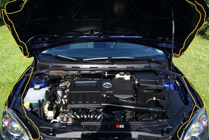

dzwoniłem do serwisu się zapytać i w dieslach były fabrycznie montowane a w benzynach nie. i facet mówił że są 3-4 uszczelki. 2 za reflektorami takie płaskie i jedna na masce i jedna na podszybiu. swoją drogą ta na podszybiu coś mi sie odkleja. czym sie klei i uszczelnia uszczelki? ja mam ochote dodać jeszcze po uszczelce w tym miejscu jak na załączonym obrazku. mam zamiar użyć zwykłej uszczelki samochodowej i uszczelnić te miejsca, bo uważam że tam dostaje sie powietrze i powstaje szum.
