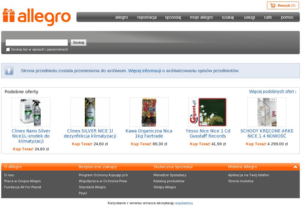

Postprzez lukasz22i » 5 lip 2012, 15:51
artureck napisał(a):Już chciałem zamówić ten "Nano protect...", ale zobaczyłem że nie ma go na stanie magazynowym. Kiedy będzie?
http://allegro.pl/nano-protect-silver-n ... 12654.html
