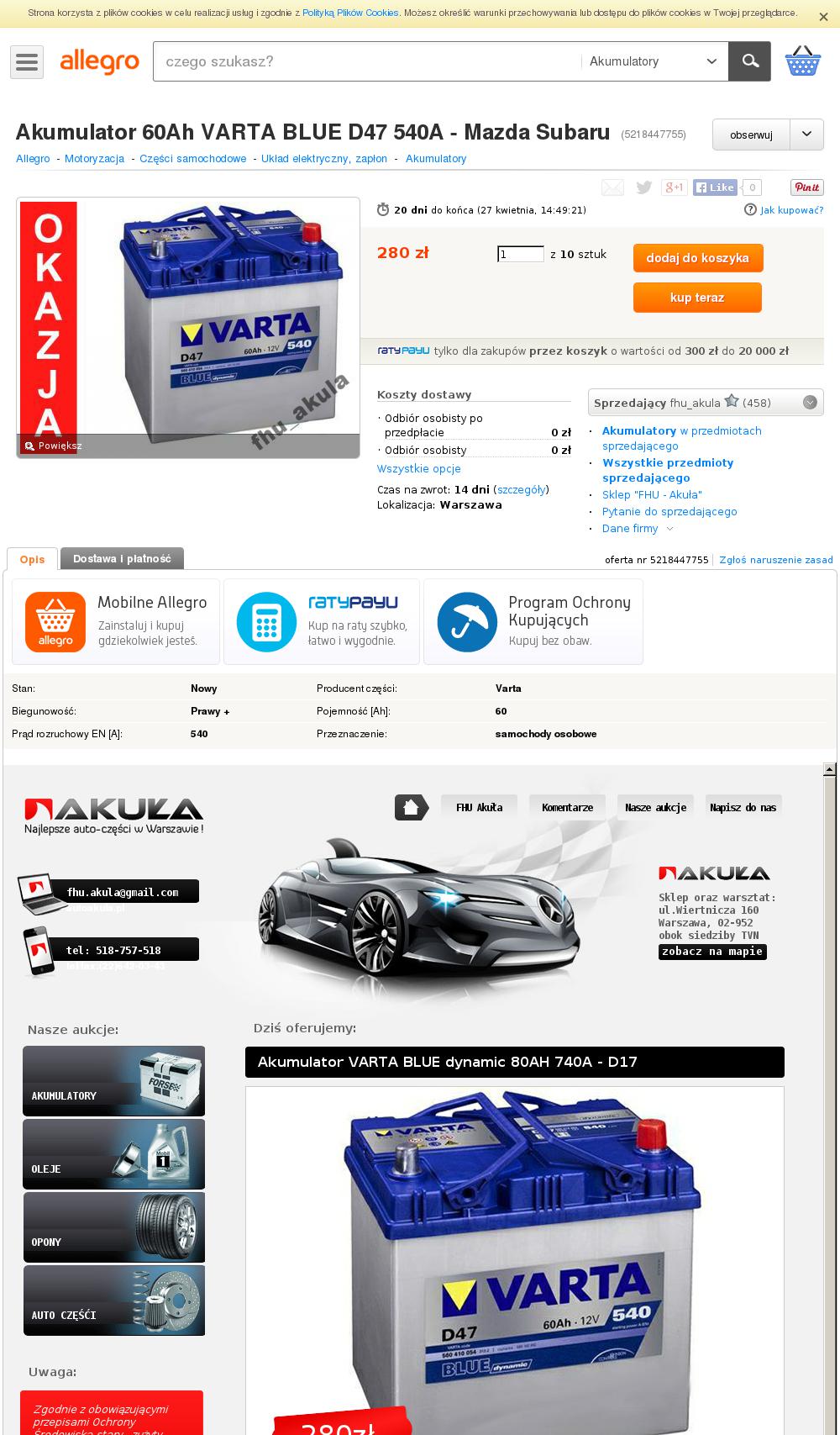

Postprzez gracjan87 » 6 kwi 2015, 21:08
przeglądam ten temat i już mi się wszystko miesza.. Napiszcie mi proszę jakie akumulatory pasują bez kombinowania do 3ki benzynowej 1.6 (od razu powiem, że jeżdżę często na krótkich dystansach max po kilkadziesiąt km i mam w aucie dodatkowe pochłaniacze prądu np. oświetlenie powitalne, coming home z halogenów) i nie chce dokonać złego wyboru a średnio mam pojęcie...
ten wymiarami jest ok i cenowo też.. co o nim myślicie
Akumulator 60Ah VARTA BLUE D47 540A http://allegro.pl/akumulator-60ah-varta-blue-d47-540a-mazda-subaru-i5218447755.html
pozdr

Postprzez PWL19951 » 7 kwi 2015, 09:54
gracjan87 napisał(a):Akumulator 60Ah VARTA BLUE D47 540A
A wystarczyłoby trochę chęci i znalazłbyś info na temat tego aku... Jeżdżę na dokładnie takim samym od ponad dwóch lat i śmiga, aż miło. Też mam podświetlenie powitalne i nigdy nie miałem z nim problemów. Kupuj i montuj!

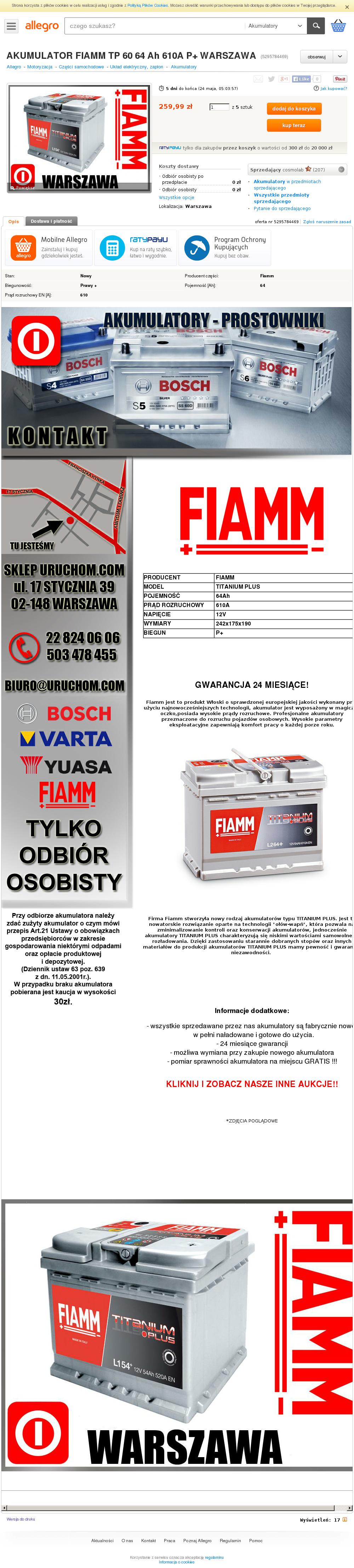

Postprzez Krystek07 » 18 maja 2015, 22:54
http://allegro.pl/akumulator-fiamm-tp-60-64-ah-610a-p-warszawa-i5295784469.html
pasowałby? czy za słaby i inne wymiary ? jest jeszcze 75ah 750a
