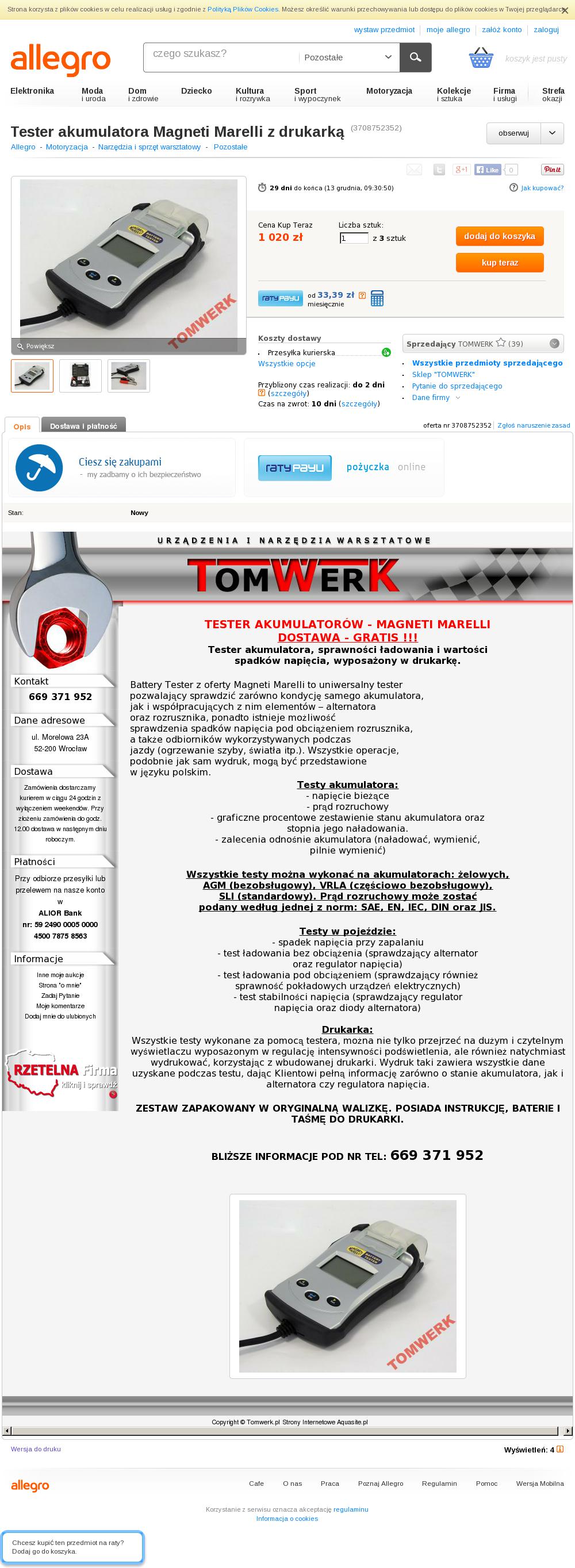

Postprzez talk_about85 » 13 lis 2013, 22:39
Dzieki ze napisales. Gosc podszedl do samochodu i po tym jak wyszla ta dyskusja o tabliczce znamionowej ze jej nie ma kazalem mu wbic do urzadzenia 630 A. Nie wiem jaki byl wynik konkretnie ale powiedzial mi ze to niemozliwe zeby taki byl prad rozruchowy bo moj akumulator wedlug wskazan powinien od dawna nie pracowac <glupek2>. Wynikaloby z tego ze prad rozruchu w oryginalnym akumulatorze od nowosci to 540 A a nie 630 A jak bylo tu pisane. Z checia pojechalbym gdzie indziej ale nie wiem do kogo.
Z tego co podpatrzylem tester wygladal tak: http://allegro.pl/tester-akumulatora-ma ... 52352.html

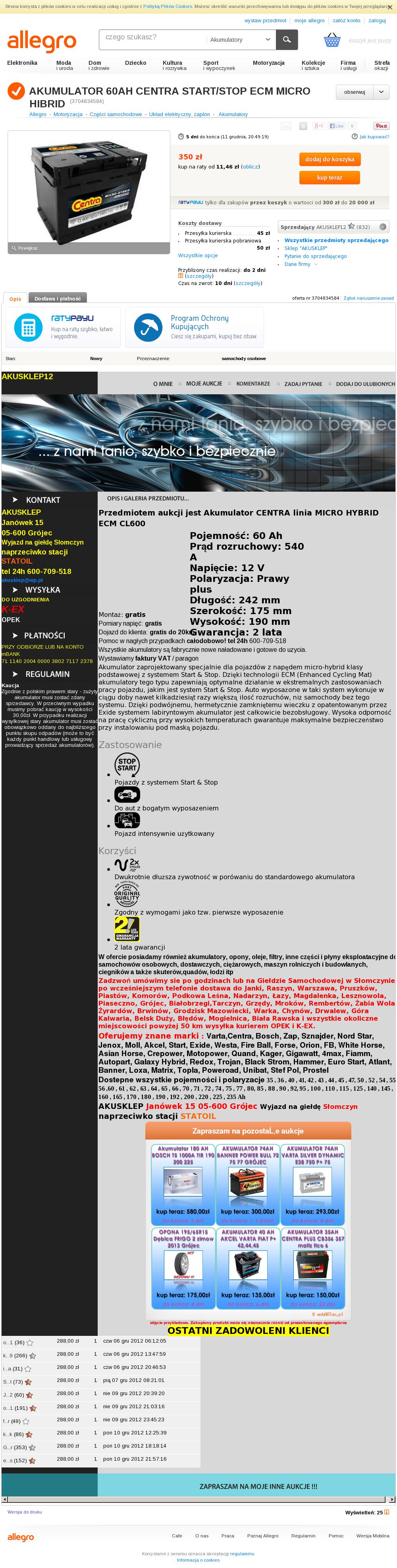

Zastanawiał się ktoś z Was nad wsadzeniem aku przeznaczonego na silniki start – stop??
Zastanawiam się czy ma to sens...
Najtańszy jaki znalazłem:
http://allegro.pl/akumulator-60ah-centra-start-stop-ecm-micro-hibrid-i3704834584.html

Postprzez dzux » 6 gru 2013, 20:12
blaze007 napisał(a):Zastanawiał się ktoś z Was nad wsadzeniem aku przeznaczonego na silniki start – stop??
niewiem po co kombinowac jak sa idealne wku do naszych mazd za ok 320zł np warta

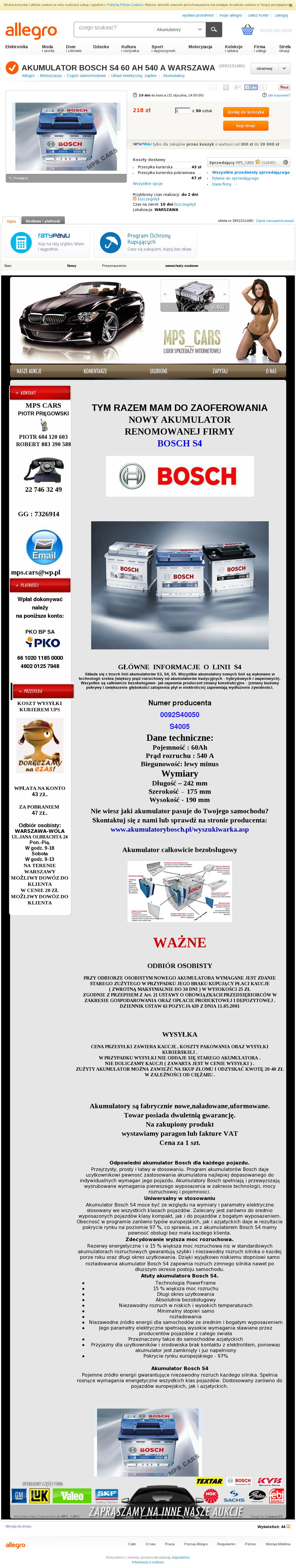

Panowie mam pytanie...muszę szybko kupić nowy akumulator i zdecydowałem się na Boscha S4 60 AH 540 ... tylko wy podajecie akumulator o symbolu S4024 a to jest S4005 ... na czym polega różnica ?
Czy ten akumulator będzie pasował do Mazdy 3 Bk 2.0 Top Sport ?
http://allegro.pl/akumulator-bosch-s4-6 ... 51480.html
Dziękuję z góry za szybka odpowiedź....
Od: 26 kwi 2012, 12:50
Posty: 35
Skąd: Warszawa / Wola
Auto: Mazda3 BK 2.0 LF '06 Top Sport – Hatchback
Postprzez kropek101 » 20 sty 2014, 18:19
Kup o polecanym symbolu. Nie będziesz miał problemu że ci lata w obudowie to cały problem albo że nie możesz go zmieścić. chyba że chcesz potem żeźbić.
