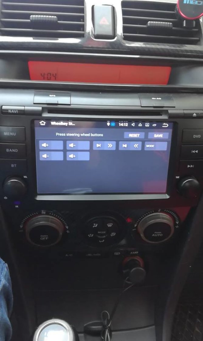

Mam tam jakiś program do programowania tych przycisków z kierownicy ale patrzyłem każdy i żaden nie chce uruchomić komputera pokladowego

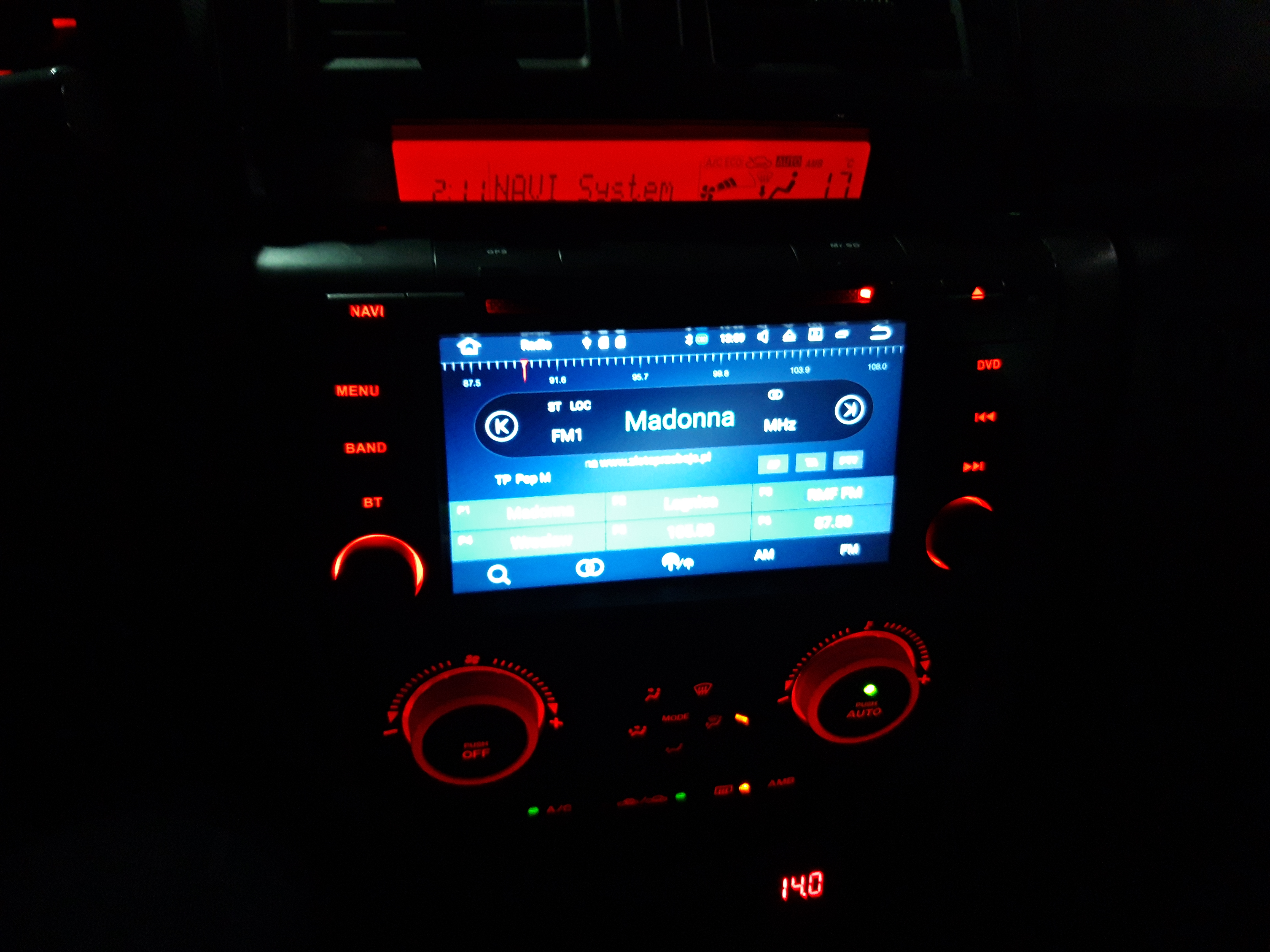

Postprzez slihoo » 11 mar 2018, 20:05
jesli chodzi o wyswietlacz, to zle pokazuje godzinę, ale temp zewn. ok, sterowanie klimatyzacją rowniez ok. Przy zmianie czestotliwosci radiowych, na wyswietlaczu czasem glupieje i pokazuje blednie przy przelaczaniu.
Ogolnie, nie wprowadza to jakiegos wielkiego dyskomfortu. Jestem zadowolony z tego radyjka i polecam wszystkim

U mnie działa wszystko włącznie ze sterowaniem z kierownicy:
viewtopic.php?f=470&t=200302
Tu wszystko po kolei od rozkmin jak to zrobić, po założenie radia- opisałem
