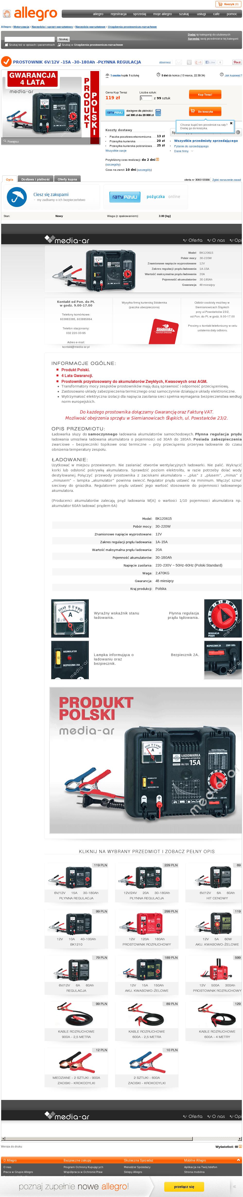

Czy może mi ktoś wyjaśnić jakie powinny być zachowane procedury podczas próby podładowania akumulatora? Mam murowany garaż i ten model prostownika:
http://allegro.pl/prostownik-6v-12v-15a ... 55566.html
– Nastawiam na 7A i ... no właśnie, w jakiej kolejności podłączyć/odłączyć przewody. Na co zwrócić uwagę. Ktoś dawno temu pisał na forum, że spalił sobie kompa, albo przy podmianie akumulatora, albo przy próbie podładowania akumulatora.
Czy można uniknąć wyciągania akumulatora z samochodu? Trzeba odpiąć klemy od auta i dopiero podpinac prostownik?

Postprzez gt44 » 9 mar 2013, 06:14
Mazdzia3 napisał(a):Trzeba odpiąć klemy od auta i dopiero podpinac prostownik?
tak + odpowietrzanie w czasie ładownia

Postprzez widmo82 » 10 mar 2013, 09:52
Mazdzia3 napisał(a):Poza zresetowaniem ustawień radia i ponownym zaprogramowaniu opuszczania szyb cos jeszcze bedzie do ustawienia po odpięciu klem na kilka godzin?
cbr napisał(a):nic
Co do ustawień radia to resetuje się razem z średnim spalaniem i prędkością oraz jeszcze górny licznik kilometrów. :P
Akumulator odłącza się, aby uniknąć ewentualnych problemów z elektronika. Stara szkoła ładowania akumulatorów, nie wymaga odpinania, ale bazuje ona na autach typu: Fiat 126p, Polonez, Żuk itp. lub przy możliwości podłączenia alternatywnego źródła zasilania
Odpinamy więc najpierw kleme "–" a następnie ją izolujemy, następnie odpinamy "+" i również izolujemy. Takie zasady bezpieczeństwa zminimalizują ryzyko przypadkowego zaiskrzenia. Prostownik podłączamy "+" z "+" i "–" z "–". W Mazdzie BK, plus jest po prawej stronie, tzn czytając inne oznaczenia z akumulatora nie powinny one byc odwrócone " do góry nogami" Aby tak było, trzeba stać od strony pasażera. Zapewne wygodniej bedzie podpiąć prostownik stojąc z boku auta od strony kierowcy a wtedy plus powinien być po lewej stronie. Nastawiamy prostownik 1/10 w stosunku do posiadanego akumulatora a w przypadku naszych mazd w dieslu 1/10 z 70Ah to max 7A. Jeśli nie wiemy w jakim stanie jest akumulator a jedynie chcemy go wzmocnić przed dużym mrozem a zarazem chcemy nastawić ładowanie na noc, zaleca się ustawienie ok 5A. Dlaczego? Rano może się okazać, że akumulator kipi przez odkręcone otwory a zarazem im mniejszy prąd ładowania tym lepiej dla samego akumulatora. (jeśli mamy oryginalny akumulator ok 5-6letni to zapewne mamy odkręcane koreczki). Na koniec pozostaje nam jeszcze tylko wetknięcie wtyczki od prostownika do gniazdka i cierpliwie odczekać ok 10h. Należy zachować szczególną ostrożność szczególnie pod koniec ładowania, kiedy to, niektóre prostowniki potrafią puścić napięcie ładowania wyższe niż ok 14V a nawet 16V co uznaje się za niezbyt pożądane przez większość akumulatorów.
Kiedy akumulator się naładuje? Jeśli nie mamy odpowiednich mierników a nawet aerometru do mierzenie gęstości elektrolitu (5-10zł) to niestety musimy się oprzeć jedynie na właściwym stwierdzeniu, czy gazowanie akumulatora jest już na tak wysokim poziomie, że dalsze ładowanie już jest niepotrzebne. Najlepiej wtedy podjechać po odczekaniu minimum kilku godzin do jakiegoś dobrego sprzedawcy akumulatorów, stacji obsługi lub po prostu elektryka samochodowego i poprosić o zmierzenie parametrów akumulatora. Niektóre punkty pobierają drobną opłate 1-5zł.
Zapomniałbym napisać: po naładowaniu odłączamy najpierw zasilanie prostownika, następnie zaciski prostownika. Czyścimy klemy oraz końcówki ogniw akumulatora i podpinamy odizolowaną najpierw kleme "+" a następnie klemę "–".
