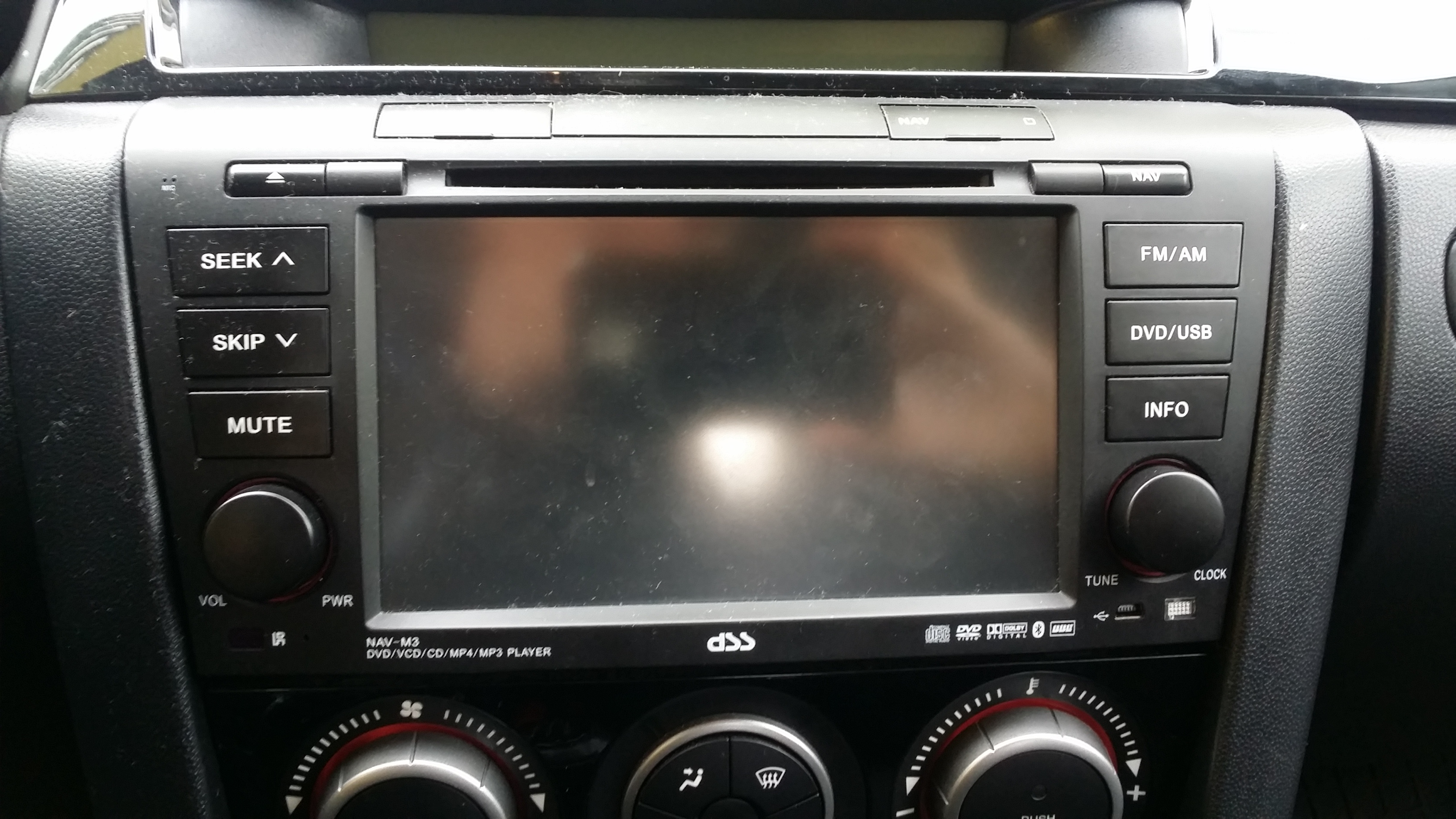

Postprzez GoldeNx3 » 20 kwi 2015, 17:55
Witam!
Jakieś 2 miesiące temu kupiłem Mazde 3 bk z 2009r.
Auto jest wyposażone w nawigację DSS (chyba) tylko mam jeden błąd. Od czasu do czasu nawigacja po prostu sama się naciska (a jest dotykowa). Chciałem wyjąć nawigacje i przeczyscic styki gdyż auto w Hiszpanii stało jakiś czas nieodpalane. Pytanie jak wyciągnąć nawigację?
Od: 20 kwi 2015, 17:47
Posty: 16
Auto: Mazda 3 bk
1.6 Di 109km
2009r
diesel
Postprzez widmo82 » 20 kwi 2015, 18:12
Zanim skierujemy Twoj problem we własciwe miejsce na forum, musimy najpierw coś ustalić ;)
Jesteś pewien, ze masz BK? One były produkowane do 2008r. Chyba, że masz pierwszą rejestracje 2009, ale lepiej dla Ciebie, żebyś nie miał daty produkcji wpisanej z 2009r w dowód rejestracyjny.
Druga sprawa to zdjęcie nie wyświetla się. Dodaj je poprzez załącznik na serwer naszego forum.

Postprzez GoldeNx3 » 20 kwi 2015, 18:39
A co, jeżeli mam wpisane w dowodzie 2009r?

Postprzez tomi911 » 21 kwi 2015, 06:30
Z tego co widze po foto to jest to BK. Ktos na forum ma taki dedykowany panel, wiec poszukaj i podbij do niego na PW.

Postprzez Majkel_27 » 5 maja 2015, 01:57
tomi911 napisał(a):Z tego co widze po foto to jest to BK. Ktos na forum ma taki dedykowany panel, wiec poszukaj i podbij do niego na PW.
Sent from my HUAWEI P7-L10 using Forum Fiend v1.3.2.
No pewnie, że BK. Chcesz wyjąć to radio GoldeNx3? Od razu napiszę, że moim skromnym zdaniem nic ci to nie da, chyba że chcesz rozkręcać to radio do bebechów.
Ok, ale żeby wyjąć musisz:
1) podważyć listwę ozdobną – najlepiej po otwarciu schowka – od spodu wyczujesz zagłębienia. Włóż tam ze dwa palce i lekko pociągnij.
2) po zdjęciu tej listwy wszystko raczej już będzie jasne – odkręcasz śruby śrubokrętem gwiazdkowym od góry i wyciągasz radio (od dołu jest na spinkach).
Powodzenia :)
