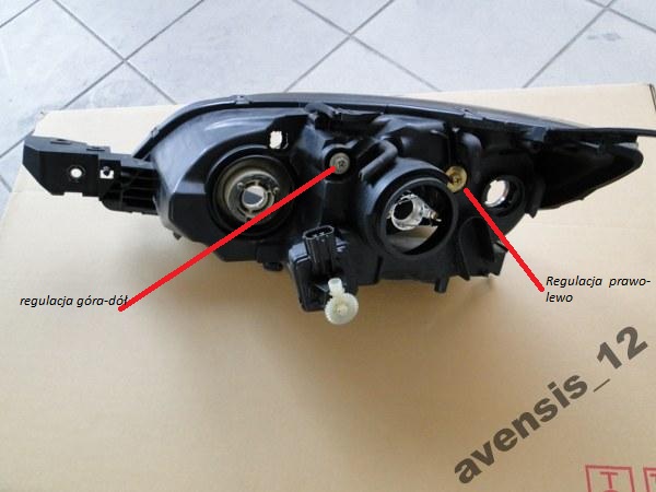

chciałbym Was zapytać o poziomowanie reflektorów.
Nie działa u mnie poziomowanie w lewej lampie. W prawej wszystko ok.
Czy ktoś z Was miał podobną sytuację? Możecie podpowiedzieć od czego zacząć?
Bardzo dziękuję za podpowiedź.
P.S.
Jeszcze chciałem zapytać o to zdjęcie. Jeżeli tymi śrubami się reguluje lamy to co się reguluje tym białym pokrętłem na dole lampy na imbus "6"?
Dzięki za pomoc.
lukaszjakubowski
Postprzez rafik256 » 10 sty 2015, 20:03
Trochę wyobraźni...
"lustro" lampy jest zamontowane w 3 punktach. Dwie zaznaczone śruby i silnik w którym ta biała śruba z góry służy do regulacji ręcznej.
Teraz pomyśl co się dzieje jak zaczniesz kręcić jednym z punktów mocowania. Jeżeli kręcisz śrubą oznaczoną na zdjęciu "góra-dół" żeby lampa świeciła w dół to siłą rzeczy lampa będzie skręcała coraz bardziej w prawo. To z kolei korygujesz śrubą z prawej. Użycie jako pierwszej śruby z prawej powoduje odwrotne skutki. Wszytko to po to żeby złapać punkt wyjściowy dla pracy automatycznej regulacji wysokości ponieważ regulacja na silniku jest mocno ograniczona. Także trzeba uważać żeby śruba nie wyskoczyła z gwintu.

Postprzez lukaszjakubowski » 10 sty 2015, 21:41
Ok, dzięki za podpowiedź. Czyli delikatną korektę można wykonać tą plastikową śrubą.
Czy koło tej śruby znajduje się silnik odpowiadający za automatyczną regulację świateł? Czy od sprawdzenia tego obszaru powinienem zacząć w poszukiwaniu usterki?
Dziękuję za odpowiedzi.
lukaszjakubowski
Postprzez rafik256 » 10 sty 2015, 21:59
Ta biała śruba znajduje się właśnie na silniku regulacji. Widać nawet wtyczkę. Jak nie działa w jednej lampie to padł silnik albo brak napięcia sterującego.
P.S. ograniczona regulacja na silniku – chodziło mi o to że regulacja ręczna jest w wąskim zakresie.
