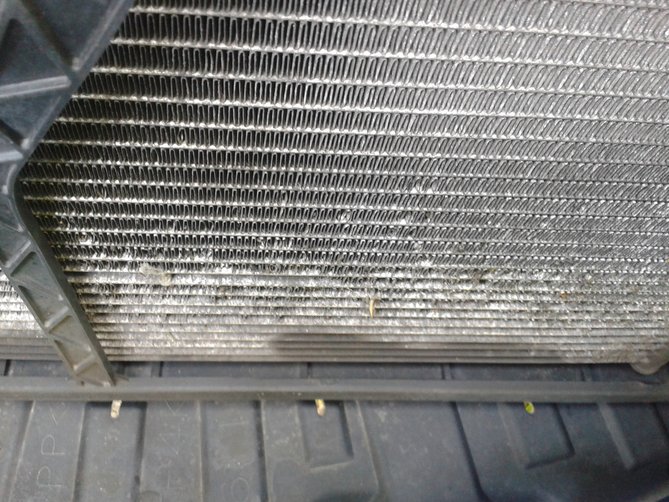

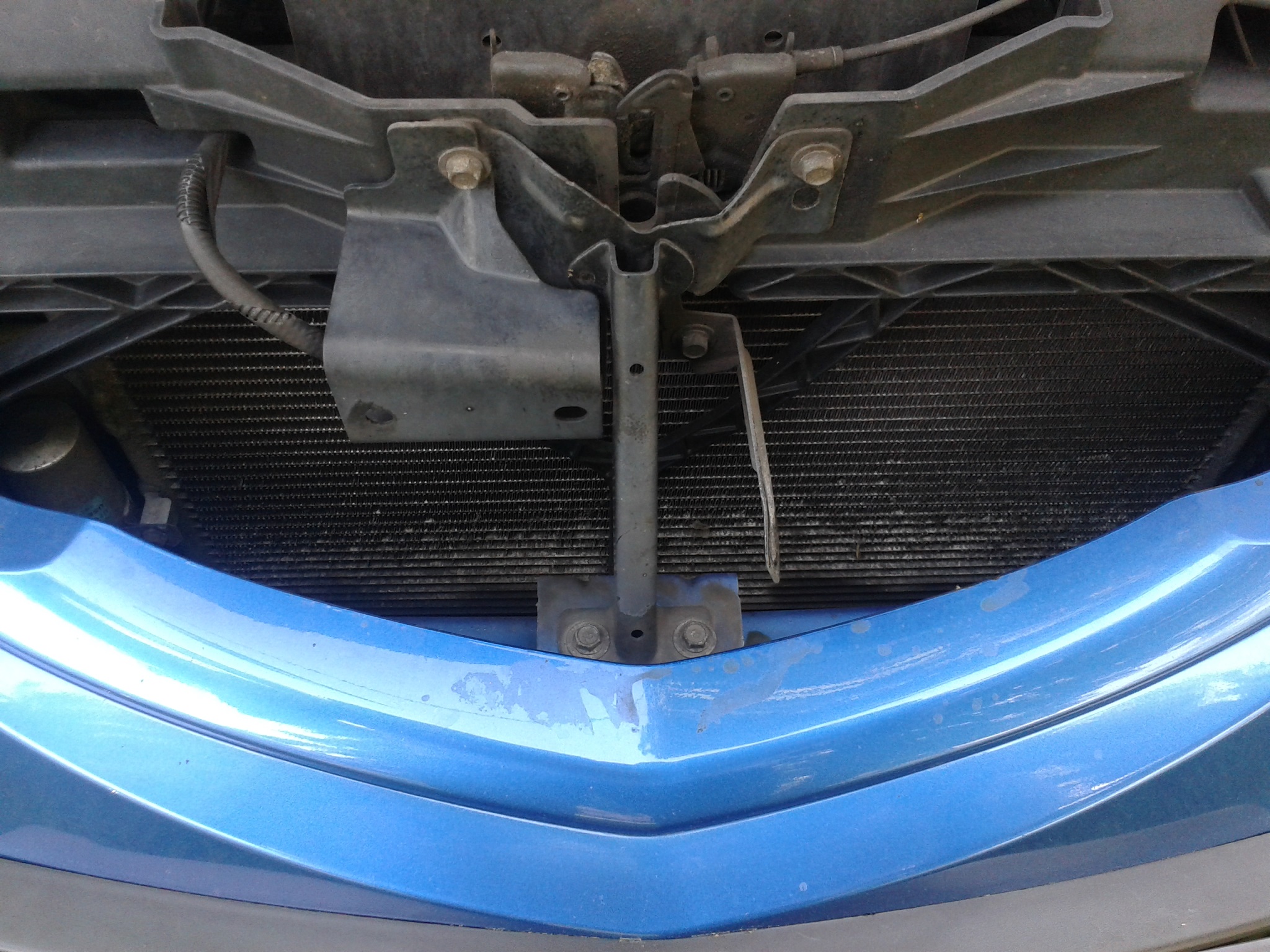

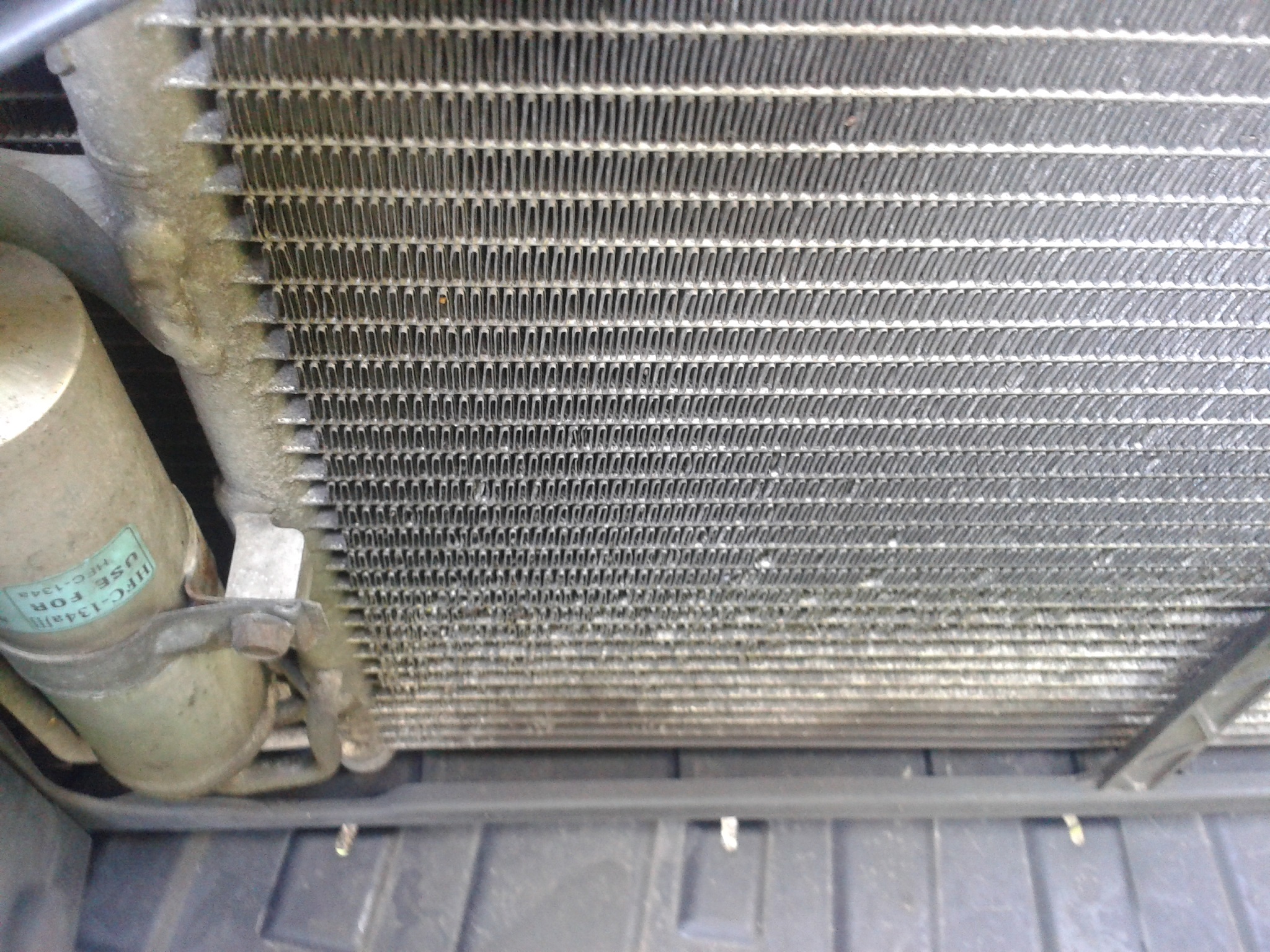

Cześć,
Dziś robiłem przegląd klimy. Klima chłodzi, nic nie śmierdzi myślałem że to tylko "formalność". Co się okazuję, mechanik robił przegląd stwierdził że chłodnica jest zniszczona i należy ją wymienić przed dobijaniem czynnika itd. Robocizna z montażem uszczelnieniem, uzupełnieniem czynnika na gotowe 400 zł + koszy chłodnicy (mogę sam kupić), przy czym doradził mi żebym nie kupował zamienników poniżej 300 zł bo mi sezonu nie wytrzyma.
Temat był poruszany kilka stron wcześniej, ale nikt nie napisał z jakiego zamiennika można skorzystać.? Chodzi o to żeby wytrzymał te kilka lat.
Zdjęcia chłodnicy:
Zdjęcia chłodnicy:
Facet przesadza jak nie cieknie jest szczelna to jej nie wymieniaj. co najwyżej klima będzie trochę mniej wydajna bo widać że dosyć dużo straciła tego przeplotu pomiędzy rurkami co wpływa na gorsze odprowadzanie ciepła

W tym problem ze nie jest szczelna, jest ślad po wcześniejszym spawaniu. Wiec raczej to już ten moment na wymianę. Po za tym stwierdził, że zmniejszenie wydajności może sprawić że narobię więcej kłopotu, na przykład pompa siądzie.
ja wymieniałem u siebie chłodnicę klimę na Nissens'a – coś około 400zł dałem wtedy (rok temu) za samą część. Równiez odradzali mi kupowanie tanich zamienników.

Michal663 napisał(a):Gdzie szukać nr katalogowego cześci ?
Mi zakład od klimy kupował wszystkie części więc numeru nie znam. Są wyszukiwarki jak intercars, czy iparts.pl, tam może poszukaj.
Co do wytrzymałości do ciężko powiedzieć. Rok to zbyt krótko by się coś stało. Ale finsy (lamelki) się póki co trzymają
sory kolego ale jak słyszę takie teksty tokropek101 napisał(a):Facet przesadza jak nie cieknie jest szczelna to jej nie wymieniaj. co najwyżej klima będzie trochę mniej wydajna bo widać że dosyć dużo straciła tego przeplotu pomiędzy rurkami co wpływa na gorsze odprowadzanie ciepła
To że mu o tym powiedział że jest do wymiany to dla mnie norma, jak widzę że coś już ma oznaki które świadczą iż za niedługo dana część się odezwie to się o tym mówi. Tak samo o tej chłodnicy widział że już jest podniszczona to poinformował lepiej jak on zarobi niż jego konkurent taka jest prawda a jak jeszcze ma klienta który głaszcze auto. Zarobek pewien że się zdecyduje to zrobić.
Poza tym jak klient nie ma co robić z kasą to wymienia taka jest prawda bo każdy zwykły kowalski jeździ aż padnie potem dopiero płacze ile to kosztowało.
