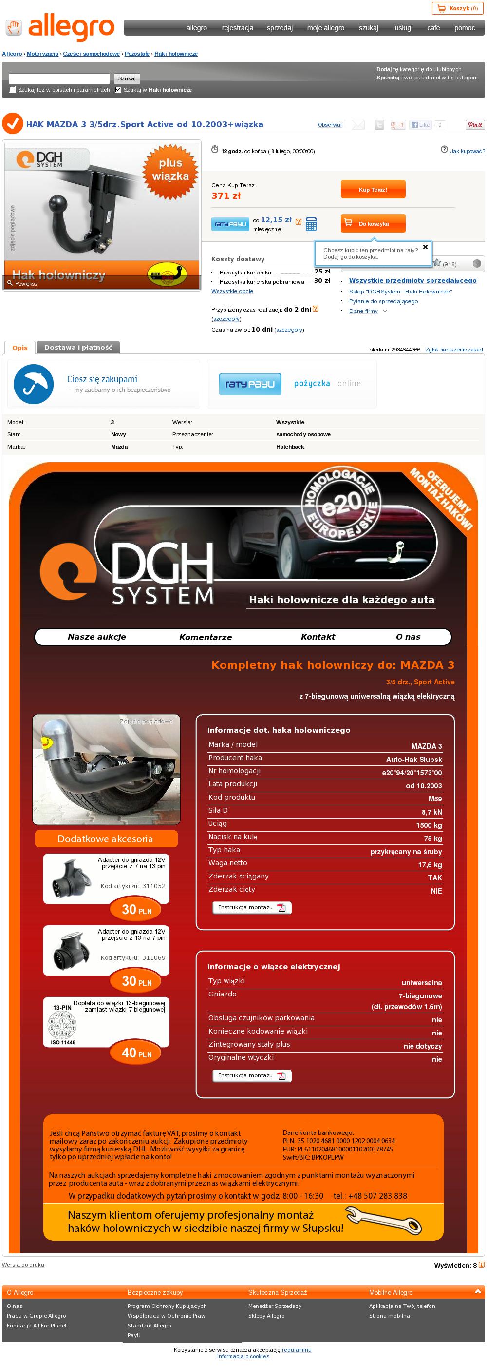

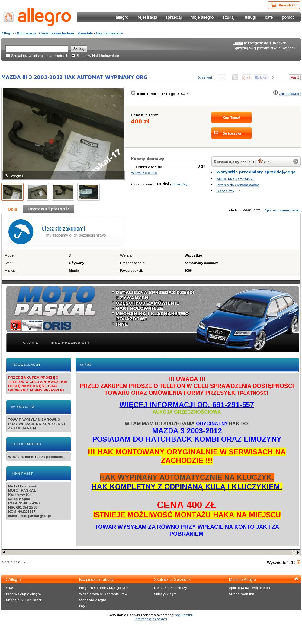

przeglądam ceny haków do Mazdy
mógłby mi ktoś wyjaśnić czym się różni ten za 300 parę od tego za 1000zł prócz sposobu montażu ucha?
Hak mogę zamontować sobie sam i zgłosić się do diagnosty? jeśli chodzi o wiązkę to kabelki podłączam pod kable od tylnych świateł np tym http://img375.imageshack.us/img375/1820/spinka.jpg ?
Myślałem o tym:
http://allegro.pl/mazda-iii-3-2003-2012 ... 54701.html
lub tym
http://allegro.pl/hak-mazda-3-3-5drz-sp ... 44366.html
Ogólnie nie chcę za dużo na to wydawać bo bym potrzebował okazjonalnie z tego skorzystać.
O co chodzi z tymi wiązkami 13 na 7 pin i z 7 na 13 pin? Która lepiej wybrać?
Trochę po czasie ale się wypowiem. Pomijając, że 1 hak jest chyba od BL (obrazek na instrukcji) to haki różnią się sposobem montażu. 1 założysz bez żadnych kluczy, sprawa zajmuje ok 3 min (ja mam taki). Do montażu 2 potrzebujesz kluczy. Z tego co wiem obecnie nie można jeździć z wpiętym hakiem bez przyczepy, więc wersja 1 jest o wiele bardziej wygodna. Poza tym jak wszystko jest schowane (gniazdo elektryczne też się chowa za zderzak) to mojej M3 nic nie szpeci. Ojciec ma w Peugeocie 206 zamontowany uniwersalny jak w wersji 2 i jego szpeci.
A co kompatybilności sedan / hb nie mam niestety informacji...
