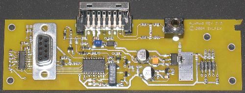

Postprzez vqsoft » 15 lut 2010, 20:07
oo o tym to nie wiedziałem
dobry patent zeby podpiąc np telefon z mp3 ;)
tu cos innego
http://www.sylfex.com/products/AuxMod/
i wersja nowsza
i instrukcja instalacji
http://www.sylfex.com/products/AuxMod/AuxModInstall.pdf

Postprzez mikah » 16 lut 2010, 20:23
dzieki za opis... ale gdzie kupić taką kostkę, żeby pasowała do mazdy 3... przeszukałem już pół internetu i nic :( na allegro też już szukałem we wszystkie strony.... <glupek2>

Postprzez mikah » 20 lut 2010, 19:57
ponawiam prośbę... gdzie można kupić wtyczkę do zmieniarki do mazdy 3 – 2005, po liftingu, szukam już 2 tygodnie i nic... chciałbym skorzystać z patentu kolegi wlodi_m, ale nigdzie nie mogę znaleźć wtyczki, a choćby i z uciętymi kablami.
Już kombinowałem na różne sposoby – a może nadały by się 2 kostki ISO – jedna obok drugiej?
tych auxmodów, o których pisze vqsoft też nie można kupić w Polsce...
