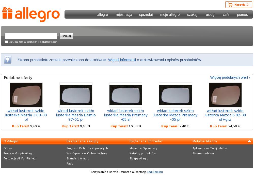

Panowie ja również przymierzam się do założenia podgrzewanych lusterek.
Nie będę kupować samej maty grzewczej a raczej coś gotowego:
http://allegro.pl/lusterko-szklo-wklad- ... 66288.html
http://allegro.pl/lusterko-szklo-wklad- ... 66288.htmlJako podpowiedź odsyłam do linka poniżej tam opisano krok po kroku jak należy postępować:

NIMRO3 czy zakładałeś uniwersalne maty grzewcze czy kupiłeś lusterka wraz z grzaniem?
Pytam bo często jest tak że przy "wyciąganiu" pęka szkiełko.

Kupiłem używane oryginały na aukcji. Całe wkłady tj. szkło z plastikową osłoną. Koszt niewiele większy od zamienników tylko trzeba się uzbroić w cierpliwość i powoli czekać na okazję. Podejrzewam że na różnych "szrotach" dostaniesz je bez większych problemów. Jeszcze raz wielkie dzięki za linki.
