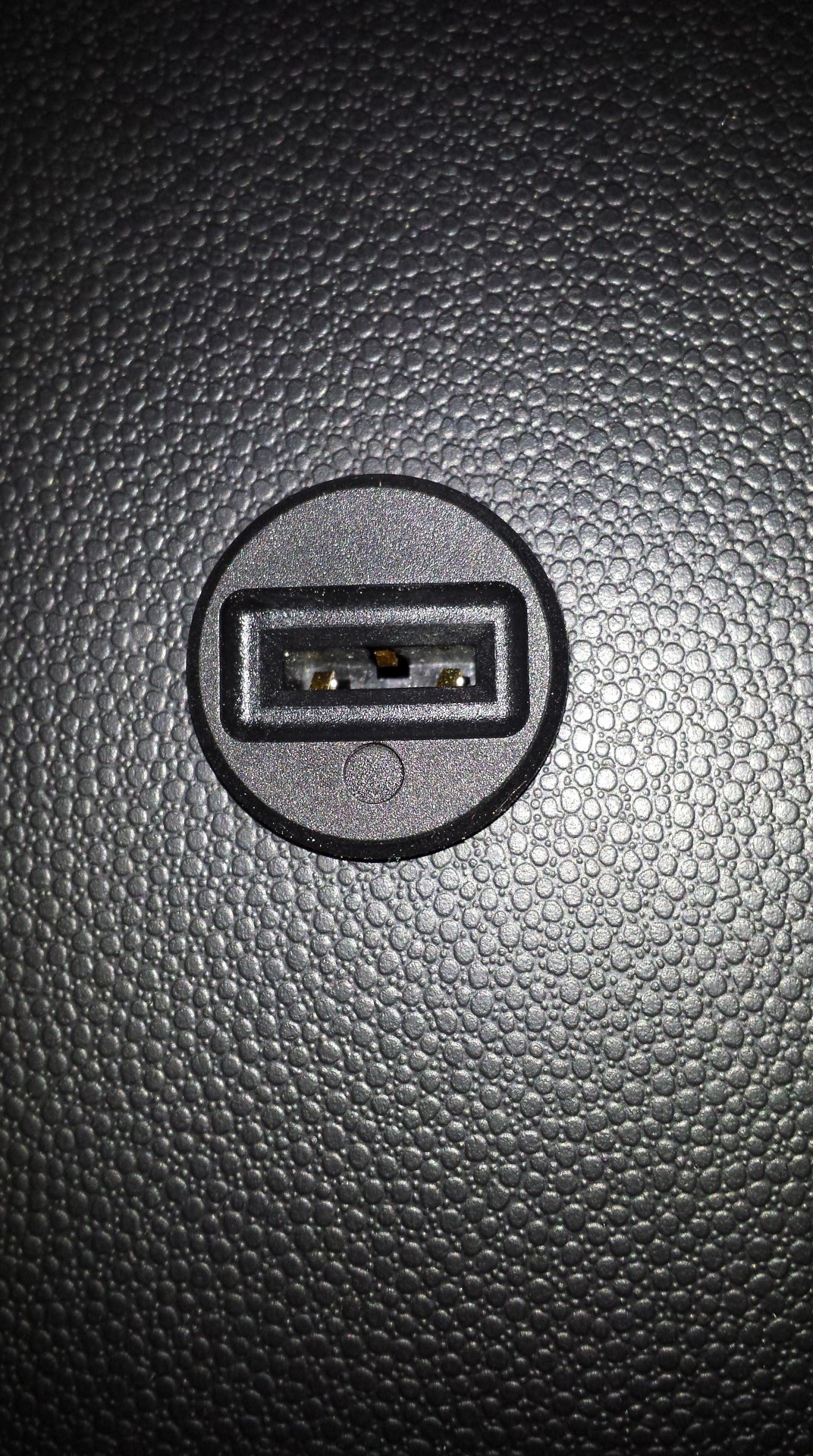

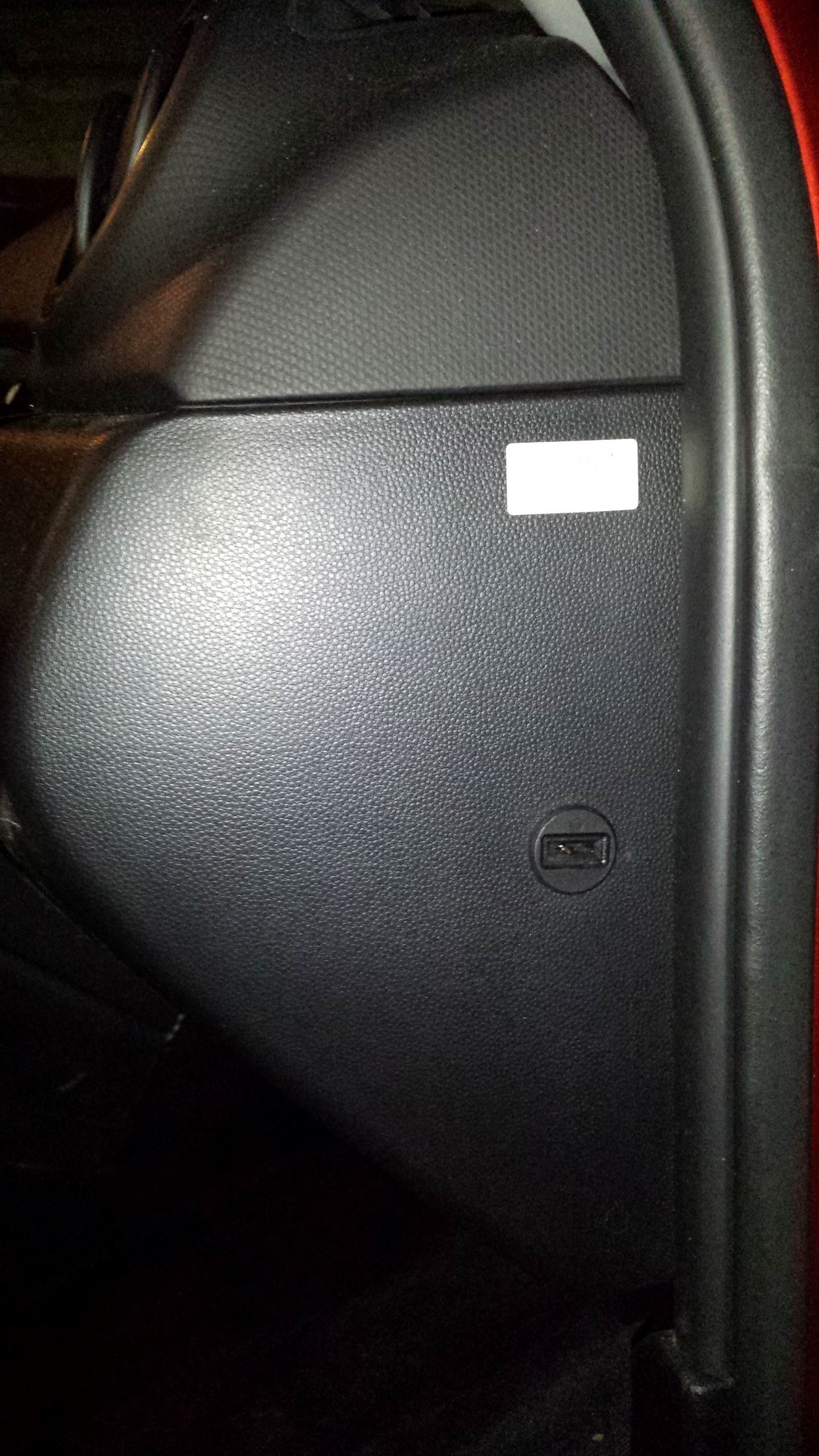

witam,
ostatnio chciałem wyłączyć poduszkę pasażera, ponieważ przewożę dziecko na przednim fotelu. Po otwarciu drzwi pasażera znalazłem coś – w załączeniu zdjęcia. Nie jestem pewien czy i jak przekręcić ten zamek, i czy na pewno służy od do wyłączania poduszki, stąd moje pytanie – czy też takie macie ?
czym go przekręcić ? jest specjalny klucz ?
no i jak to działa ? skąd wiadomo która pozycja oznacza poduszkę włączoną a która wyłączoną ?
z góry dzięki !

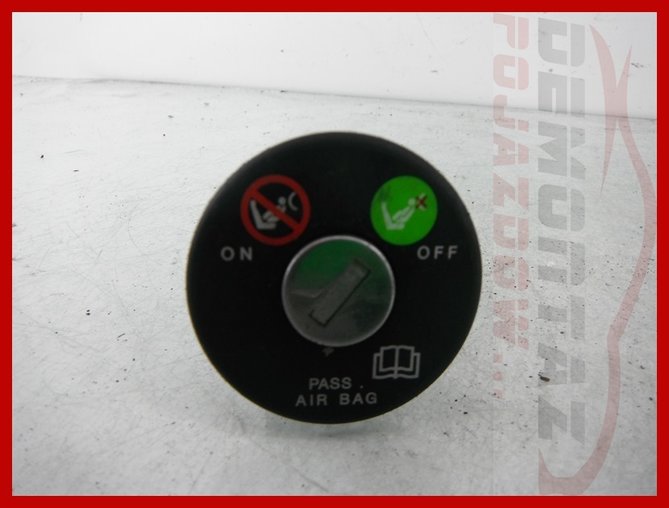

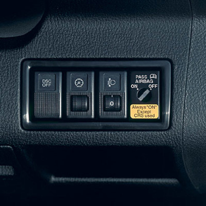

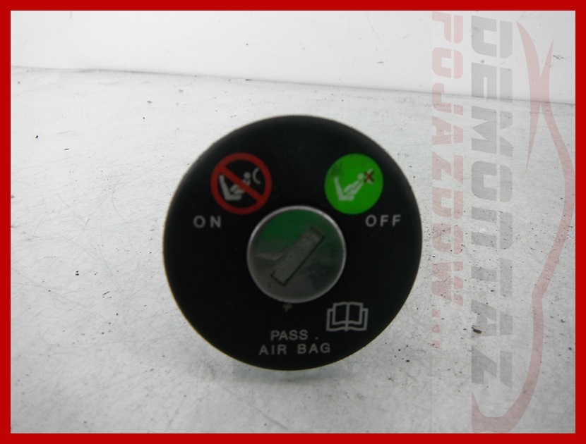

Mnie to nie wygląda na wyłącznik poduszki.
Wyłącznik działa na kluczyk z auta wkładasz i przekręcasz, powinno być oznaczenie on/off i na desce po wyłączeniu poduszki oświeca się kontrolka poduszek.
Tak to wygląda w M5
Takie wyłączniki najczęściej można spotkać w większości aut
