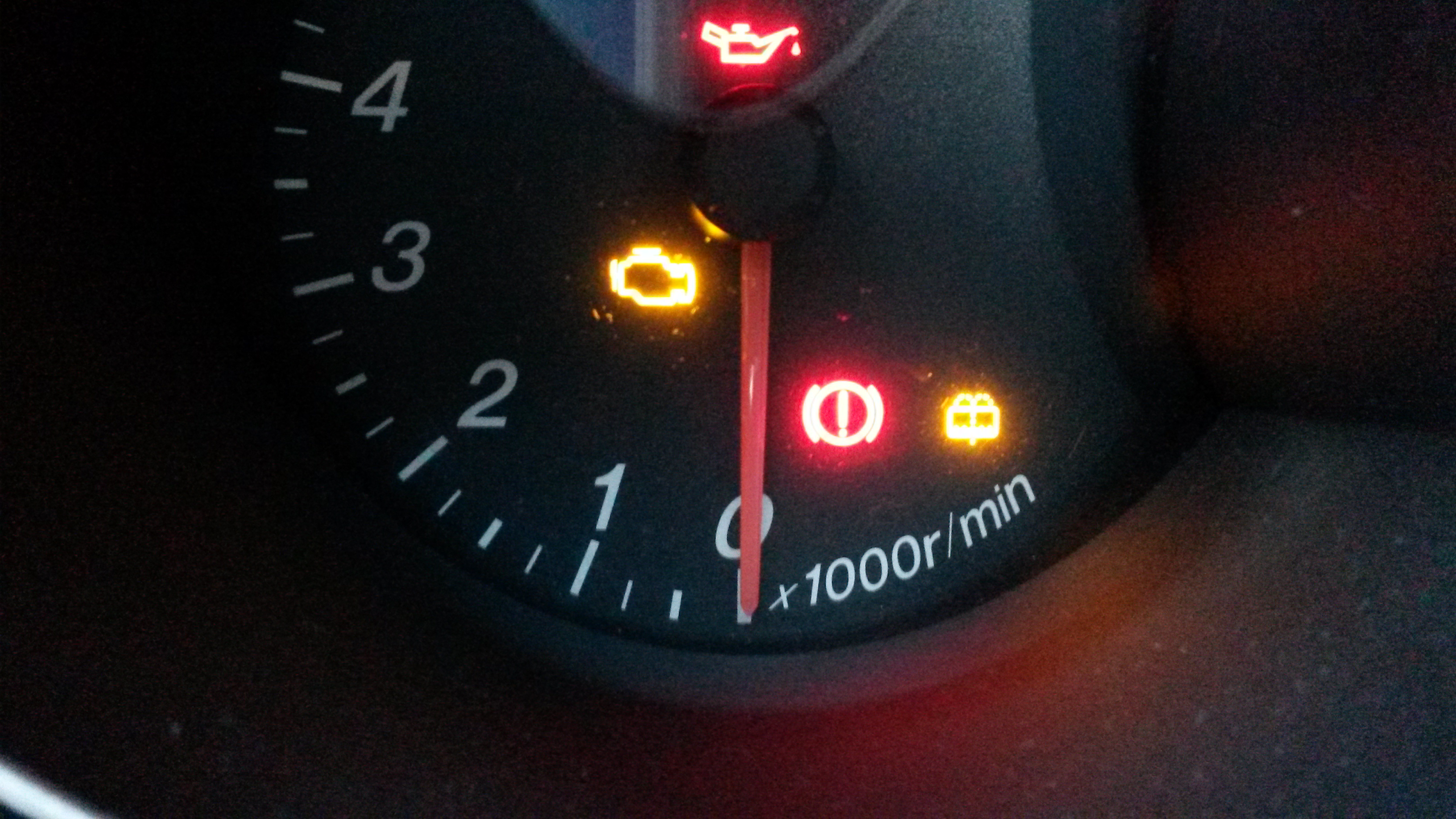

Jak zerkniesz na pierwszy post, to pisałem tam, że w moim przypadku znalazłem tam dwie wtyczki.. na pierwszym zdjęciu wtyczka niezabezpieczona (stawiam, ze na xenony) i wtyczka zabezpieczona – czujnik (zdjęcie 3).
Są to dwie niezależne wtyczki. Przynajmniej w moim przypadku – samochód z roku 2003 – model 2004 Włochy. Nie posiadam xenonów oraz mały zbiornik z tego względu.
Jeżeli chcecie sprawdzić "na krótko" czy zadziała to wystarczy odkręcic dwie śruby mocujące osłonę plastikową i nadkole ze zderzakiem. Jak zerkniecie pod ten plastik to powinniście zobaczyć wtyczkę i pompkę szyby tylnej. Jak wypnie się wtyczkę z zabezpieczenia i zrobi się zwarcie styków to po przekręceniu kluczyka w stacyjne ikonka powinna zaświecić. !

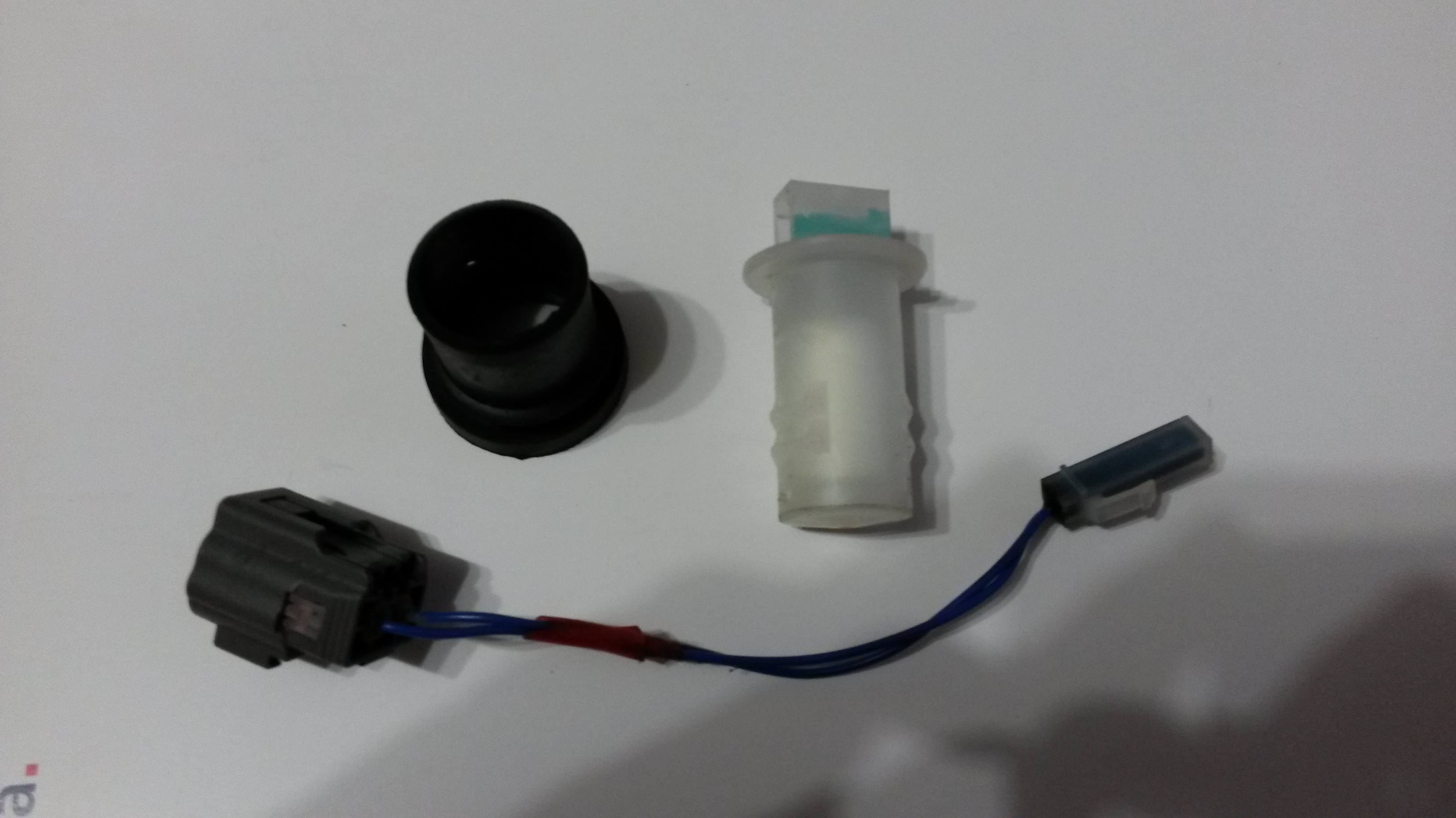

A. Musimy się zaopatrzyć w czujnik – najlepiej z używanego auta – znalazłem oryginalny.
Czujnik taki składa się z 3 elementów.
1) Gumowa uszczelka
2) Pływak
3) wtyczka z kontaktronem

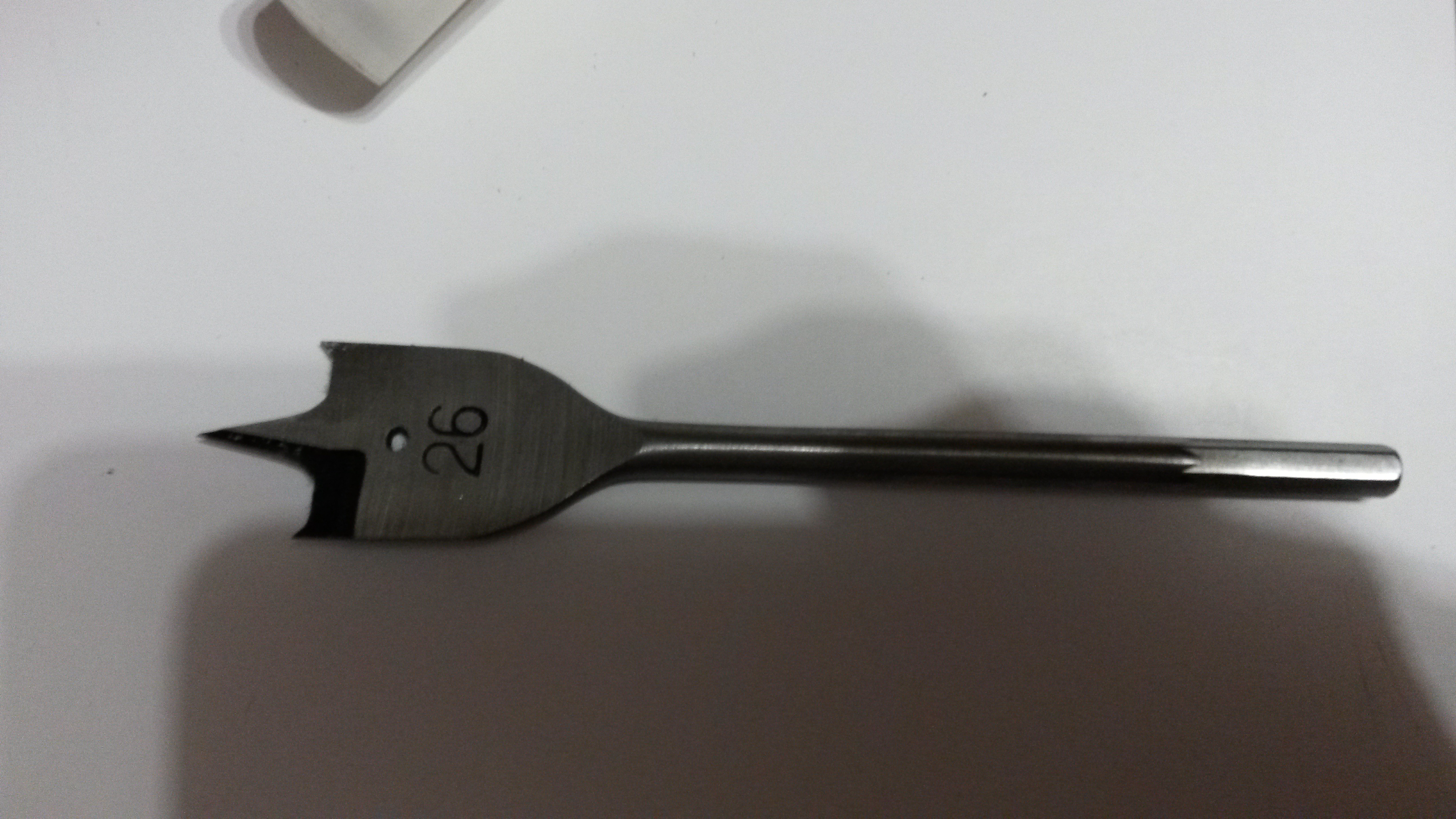

Po zdjęciu zderzaka i demontażu zbiorniczka płynu spryskiwaczy (trzymają go 2 śruby i jedna nakrętka) możemy zabrać się do wiercenia otworu w zbiorniku. Potrzebne nam będzie takie o to dziwne narzędzie:
Wiertło do drewna o średnicy "26" według innego poradnika, na którym się wzorowałem jest to rozmiar"1 1/16".

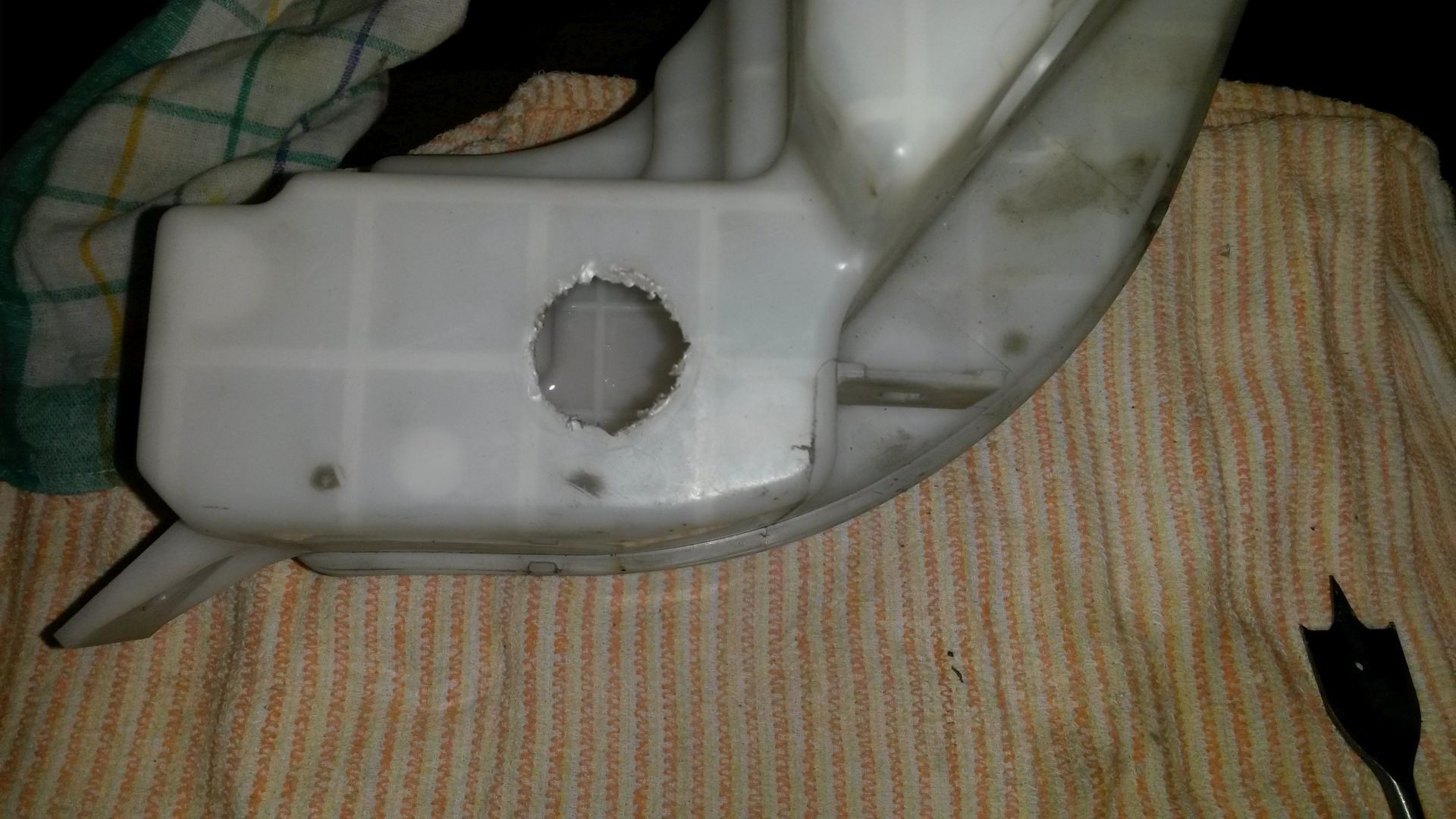

C. Zabieramy się do otworowania zbiornika. Wybrałem miejsce płaskie nad pompką przedniej szyby.
Ze względu, że wiertło "26" według autora poprzedniego poradnika bylo za mało więc powiększyłem delikatnie nożem otwór stąd taki nieładny ;)

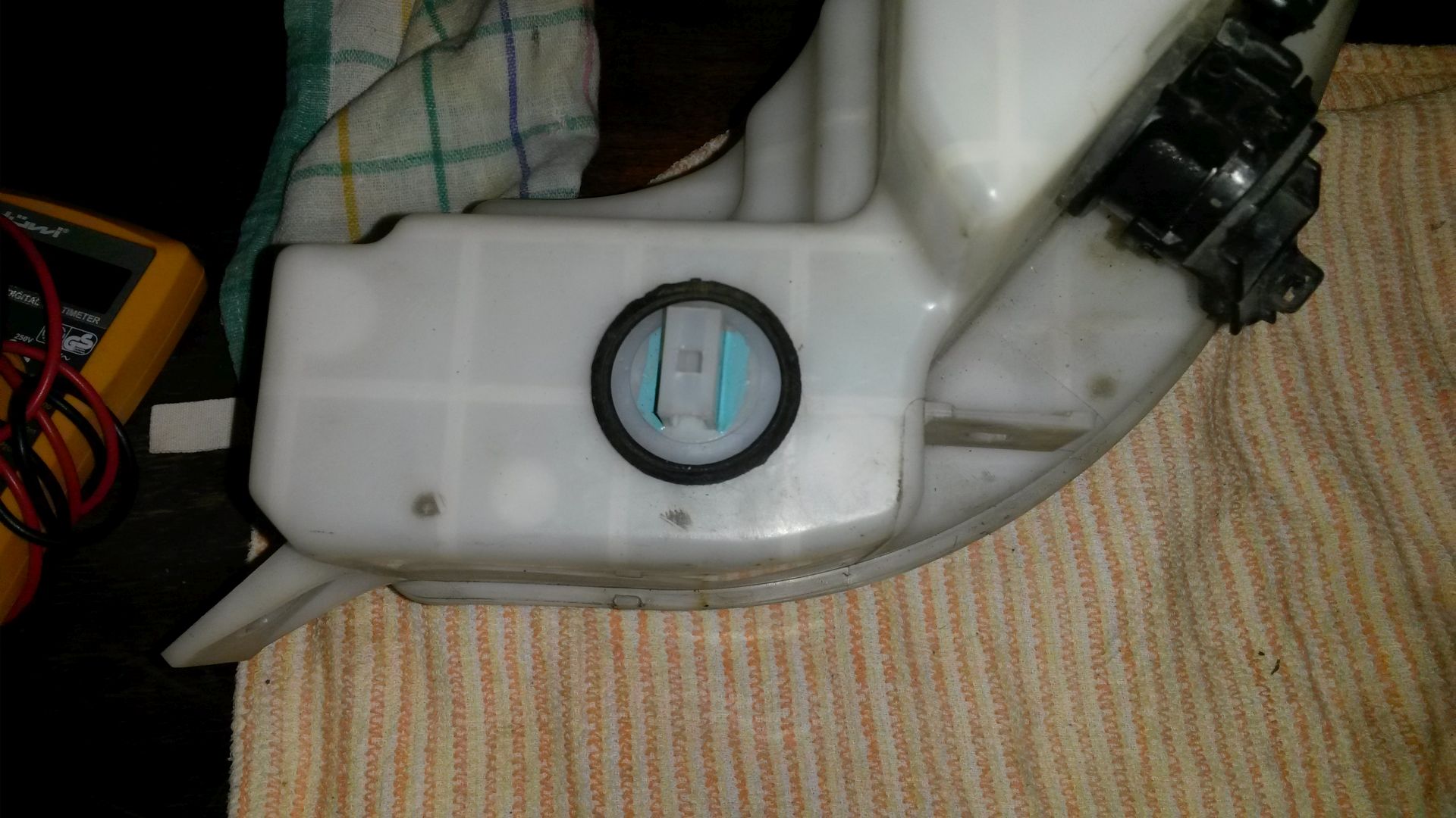

D. Montujemy uszczelkę w otworze. Wciskamy pływak w uszczelkę a na koniec wpinamy kontaktron.
Polecam uszczelnić lub podkleić tą uszczelkę w przypadku małego przecieku. Można sylikonem lub jakimś klejem.
UWAGA!! Miejsce montażu pływaka jest odsunięte od fabrycznego punktu montowania w dużym zbiorniku. Przewody kontaktronu są krótkie. To miejsce dało mi na styk możliwość ;) warto zastanowić się nad przedłużeniem kabli lub zlokalizowaniu pływaka w innym miejscu.

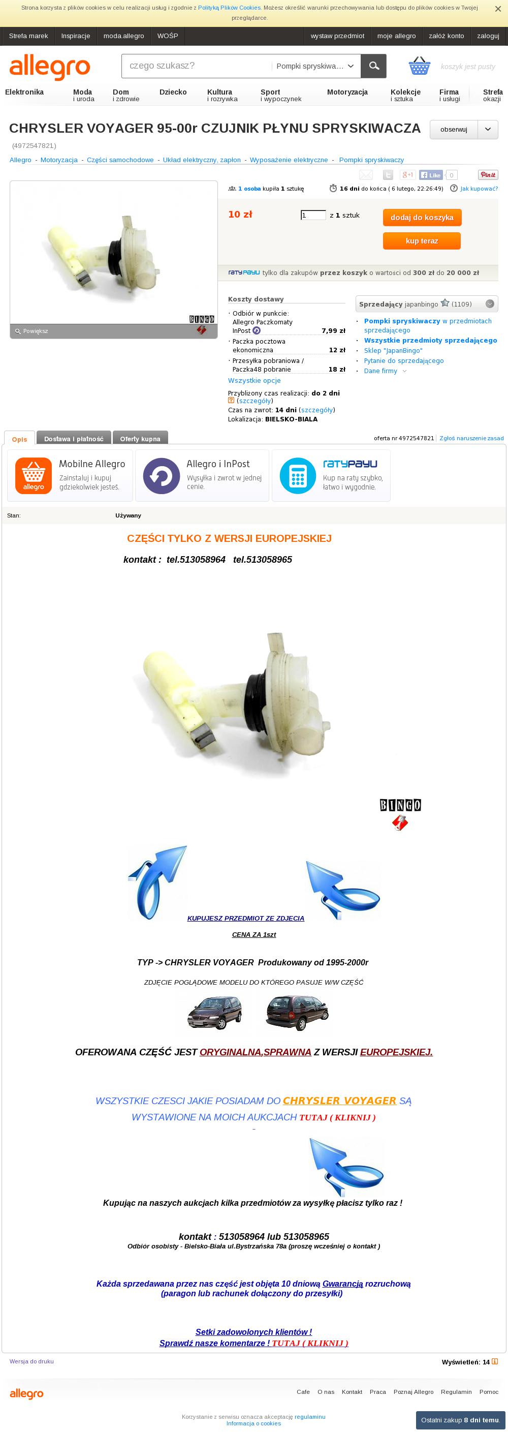

Ja kupiłem najtańszy czujnik, jaki znalazłem na allegro. Zamontowałem i działa.
http://allegro.pl/show_item.php?item=4972547821
Musiałem tylko skrócić trochę pływak, ponieważ montowany jest w poziomie, a ten zbiorniczek jest raczej wąski i ciężko było znaleźć dogodne miejsce do montażu.

Marecki3, a jak wygląda sprawa podłączenia nieoryginalnego czujnika ? Jest jakiś problem z wtyczkami ?
Od: 19 cze 2011, 12:54
Posty: 235
Skąd: Murowana Goślina/Grajewo
Auto: Mazda 3 Y6 '05 już bez FAP
Postprzez marecki3 » 13 lut 2015, 22:07
Kupiłem czujnik razem z wtyczką. Przylutowałem ją do przewodów przy wtyczce w samochodzie.
