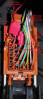

a ja od razu uscisle... szukajcie ponizszych kolorow ;)
orange w/blue wire +
blk w/ blue wire – masa
do tego zalecam bezpiecznik 3A
i dziala tak jak powinno czyli zgodnie z podswietleniem podsufitowym tym automatycznym, a nie jak podswietlenie stacyjki ;)

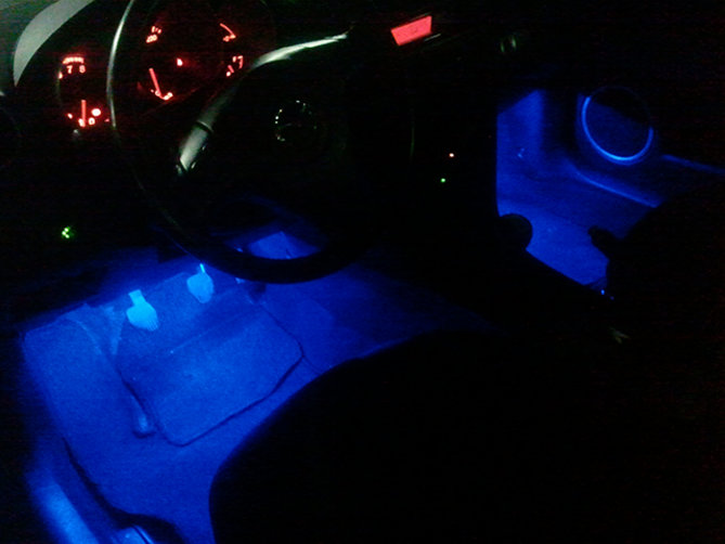

Trochę czasu mi zajęło a bo to zawsze coś ale w końcu zrobiłem od początku do końca sam :D
W mojej kostce było od chusteczki orange w/blue oraz black w/blue więc trzeba uważać ale ten schemat wszystko mi rozjaśnił
Skłamałbym jednak gdybym nie wspomniał o pomocy merytorycznej jaką otrzymałem od Wojtka i Waterlive za którą bardzo wam dziękuję

Postprzez cbr » 16 mar 2012, 23:32
No to teraz zrobisz u mnie :P Tylko taśmę led pomarańczową znajdę :P

Postprzez Wojtek » 16 mar 2012, 23:41
no nareszcie :D ... gratuluje ;)

Seraf napisał(a):w końcu zrobiłem od początku do końca sam
Dałeś 6 diod od pasażera a 9 od kierowcy ?

Postprzez Seraf » 17 mar 2012, 13:33
Dzi@dek napisał(a):Dałeś 6 diod od pasażera a 9 od kierowcy ?
po 14 z każdej strony co daje około 25 cm taśmy LED
