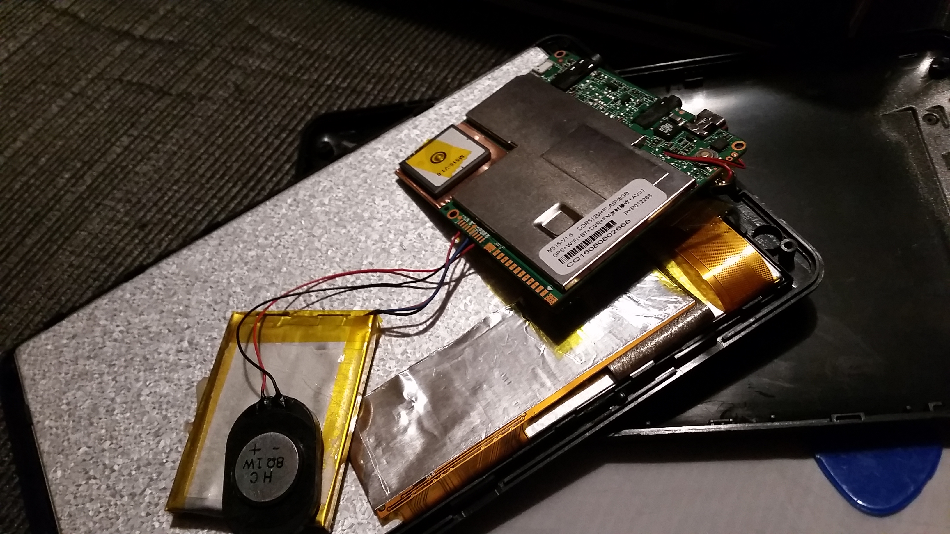

Ja mam tą algę i można ją rozebrać do podstawowych modułów i umieścić w srodku wysuwanego daszku bardzo wygodnie bez kombinacji wtyczek kątowych itp. zaraz postaram się dodać zdj rozebranych elementów
PS.: Ekran jest zamontowany do plastikowej ramki widocznej na zdj na kilku zatrzaskach. Jest "chudszy" od oryginalnego mazdowskiego dlatego trzeba za nim będzie podłożyć gąbkę, ja mam taką centymetrową samoprzylepną używaną do izolacji rur chłodniczych itp :)
Alga an7054 bateria ekran spk plytka latwe do montażu według uznania

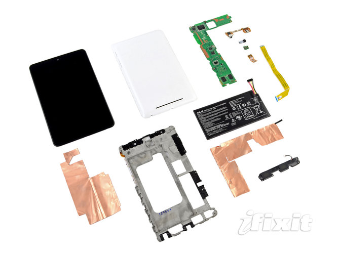

Sprawdziłem specyfikację Naxusa 2012 i 2013.. niestety wymiary minimalne 200 x 114 x 8.7 mm wykluczają go do zastosowania z oryginalnym panelem wysuwanej nawigacji (Mazda 3 BK) i jej mechanizmem. Maksymalne dostępne miejsce wewn to:
– po usunięciu/wyłamaniu wewn wszelkich odstających plastików i miejsc montażu śrubek ~204mm x 111mm.
– z wykorzystaniem oryginalnej ramki mocującej wewnątrz 175 x 105mm
( ! ) Samo okienko wyświetlacza ma typowe dla 7" wymiary 154 x 86 mm
W Nexus'ach front tabletu stanowi w całości szkło zintegrowane jak się domyślam w sposób trwały z dotykiem.
W moim przypadku to by nie zdało egzaminu. Mam zamiar wykorzystać oryginalne mocowanie wyświetlacza. Oraz mechanizm otwierania OPEN oraz nachylenia TILT. Elektronikę starą sterującą tymi funkcjami zostawiam w środku demontując ekran, oraz wylutowując przetwornik inwertera dla podświetlenia , zmniejszając tym nieco pobierany prąd.
Jednakże jestem pewien że ktoś by mógł po prostu wyciąć centymetr całego frontu Mazdowskiej nawigacji i ładnie wkomponować cały tablet bez "plecków" no ale nie mam Nexusa bądz innego tego typu tabletu i nie głowię się nad tym zbytnio :)
Jak to lubię mówić, ilu pasjonatów przerabiania.. tyle pomysłów <rotfl>
Dodaję w załączniku zdjęcie rozebranego Nexusa dla porównania z zdjęciem zamieszczonym we wcześniejszym poście. @expell faktycznie dość fajnie rozwiązane z tymi elementami na taśmie :)
