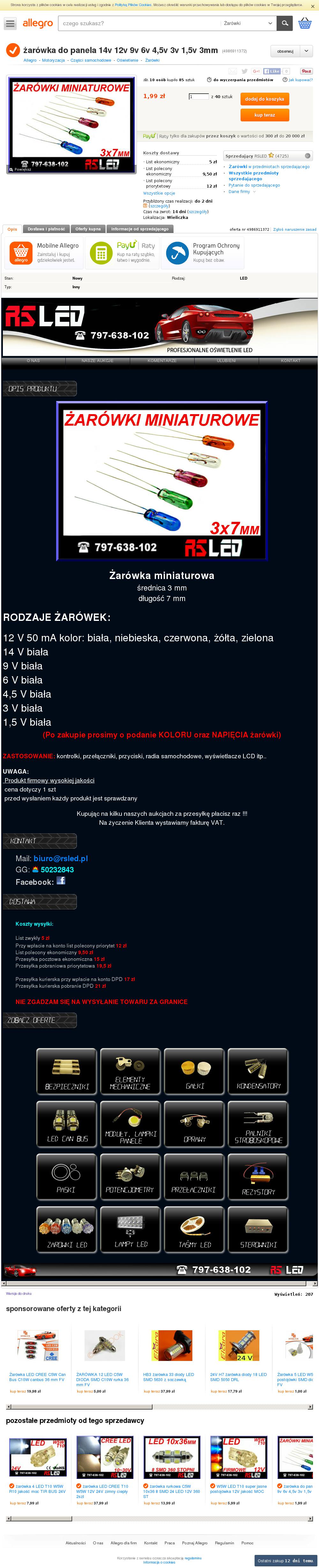

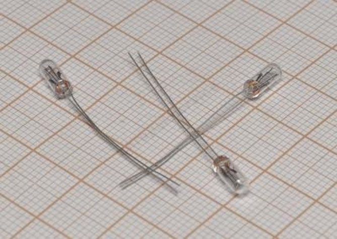

To nie jest T5. Tam siedzi żarówka T3 (3mmx7mm) 12V z wąsami w fabrycznej oprawce – zdjęcie w załączniku. Szukajcie na allegro wpisując "żarówka 3mm". Można zakupić samą żarówkę i włożyć ją w fabryczną oprawkę nawijając wąsy żarówki lub zakupić razem z nową oprawką. Takie same żarówki znajdują się w podświetleniu przycisku DCS, regulacji podświetlenia deski, regulacji wysokości świateł...
PRZYKŁADOWY LINKI:
http://allegro.pl/zarowka-do-panela-14v ... 11372.html
