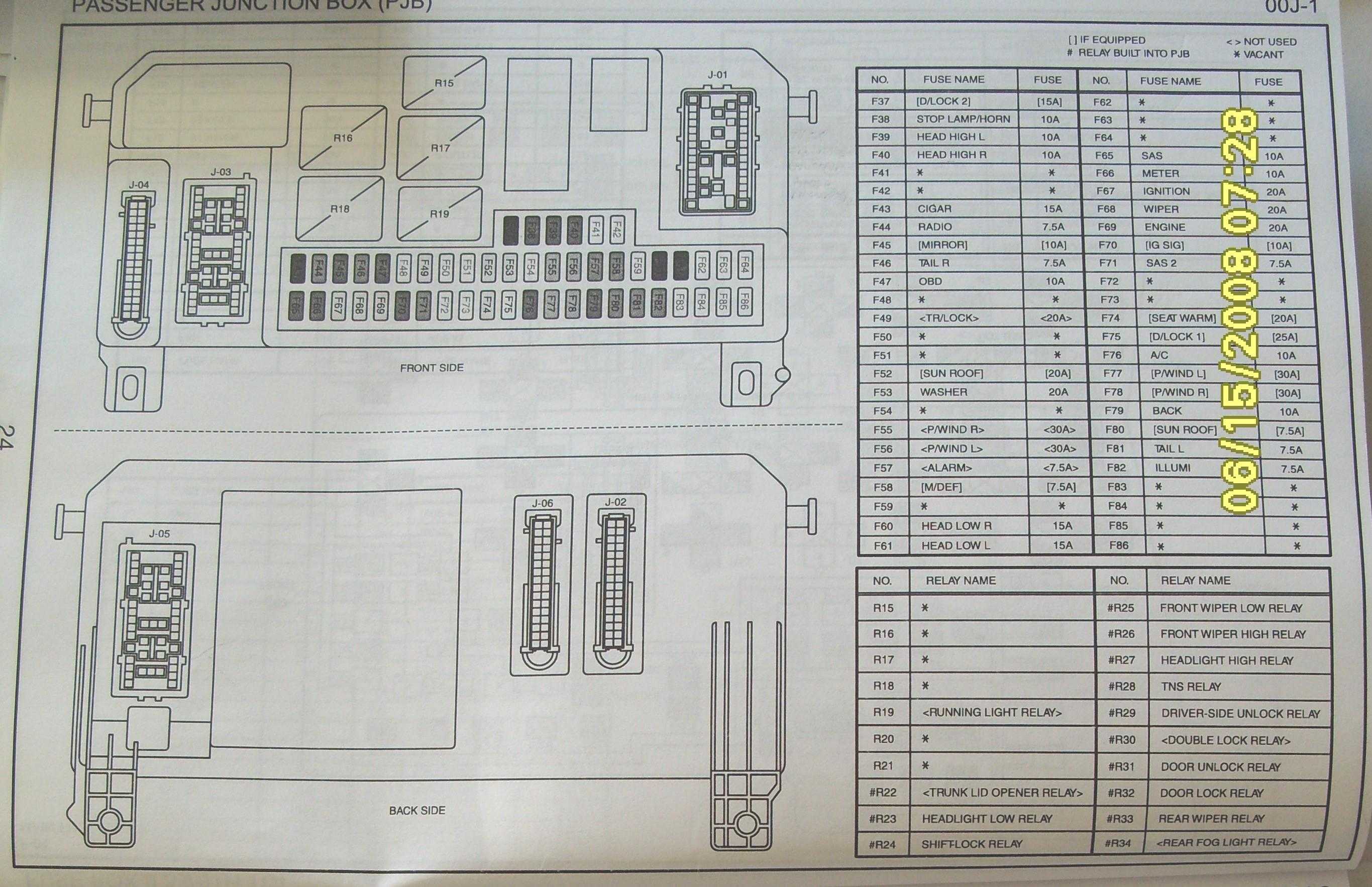

W skrzynce bezpieczników jest podpiętych 6 konektorów oznaczonych : J-01, J-02, J-03, J-04, J-05, J-06.
Sprawdziłem pobór prądu po wyjęciu każdego z konektorów:
Wyjęty J-01 > Pobór prądu: 0.00A
Wyjęty J-02 > Pobór początkowy: 0.25A / Pobór po 30 minutach: 0.25A
Wyjęty J-03 > Pobór początkowy: 0.17A / Pobór po 30 minutach: 0.00A
Wyjęty J-04 > Pobór początkowy: 0.28A / Pobór po 30 minutach: 0.11A
Wyjęty J-05 > Pobór początkowy: 0.28A / Pobór po 30 minutach: 0.28A
Wyjęty J-06 > Pobór początkowy: 0.35A / Pobór po 30 minutach: 0.23A
Z powyższych pomiarów wygląda na to, że po wyjęciu konektorów J-03 i J-04 występuje spadek prądu po 30 minutach. W przypadku konektora J-06, po jego wyjęciu prąd rośnie z 0.28A do 0.35A a po 30 minutach spada do 0.23A. Zaś po wyjęciu konektorów J-02, J-05 nie ma zmian.
Stąd wnioskuję, że w obwodzie konektora J-03, J-04, J-06? znajduje się coś co powoduje podwyższony pobór prądu na postoju.
Zamierzam teraz wyciągać pojedyncze piny z konektorów, żeby wyizolować wadliwy element.
Posługuję się tą tabelą żeby sprawdzić co jest podłączone pod konektory:
https://euroesi.mazda.co.jp/esicont/eu_ ... 00600.html
Czy ktoś ma może pomysł co może być nie tak ? Jak dalej szukać ?

Wyjmowałem pokolei wszystkie piny w konektorze J-03 z wewnętrzej skrzynki bezpieczników i sprawdzałem pobór prądu na akumulatorze.
Tą metodą wykryłem, że podwyższony pobór prądu bierze się z pinu o oznaczeniu "P" na konektorze J-03.
Wg dokumentacji ten pin zasila kilka podzespołów:
Kod: Zaznacz cały
Power supply:
•  Audio unit
•  Keyless control module
•  Car-navigation unit
•  Ignition key illumination bulb

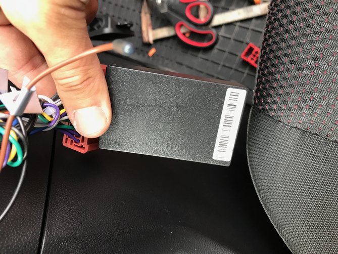

Idąc tym tropem zauważyłem, że przy moim radiu z tabletem Android jest moduł CAN i się okazało, że ten moduł CAN jest podpięty bezpośrednio pod 12V z akumulatora zamiast do ACC. Ten moduł zżerał tylko 15mA, ale to wystarczyło żeby powstrzymać komputer przed przejściem w tryb uśpienia.
Teraz w stanie spoczynku pobór prądu wynosi 0.18A-0.2A, a po 30 minutach 0.01-0.02A.
Przy okazji sprawdziłem skąd się bierze te 0.02A.
Prąd pobierany jest przez pin "T" w konektorze J-03, który odpowiada za zasilenie zegarów (migająca dioda immobilizera) oraz blokadę kluczyka (Instrument cluster, Key interlock solenoid).
