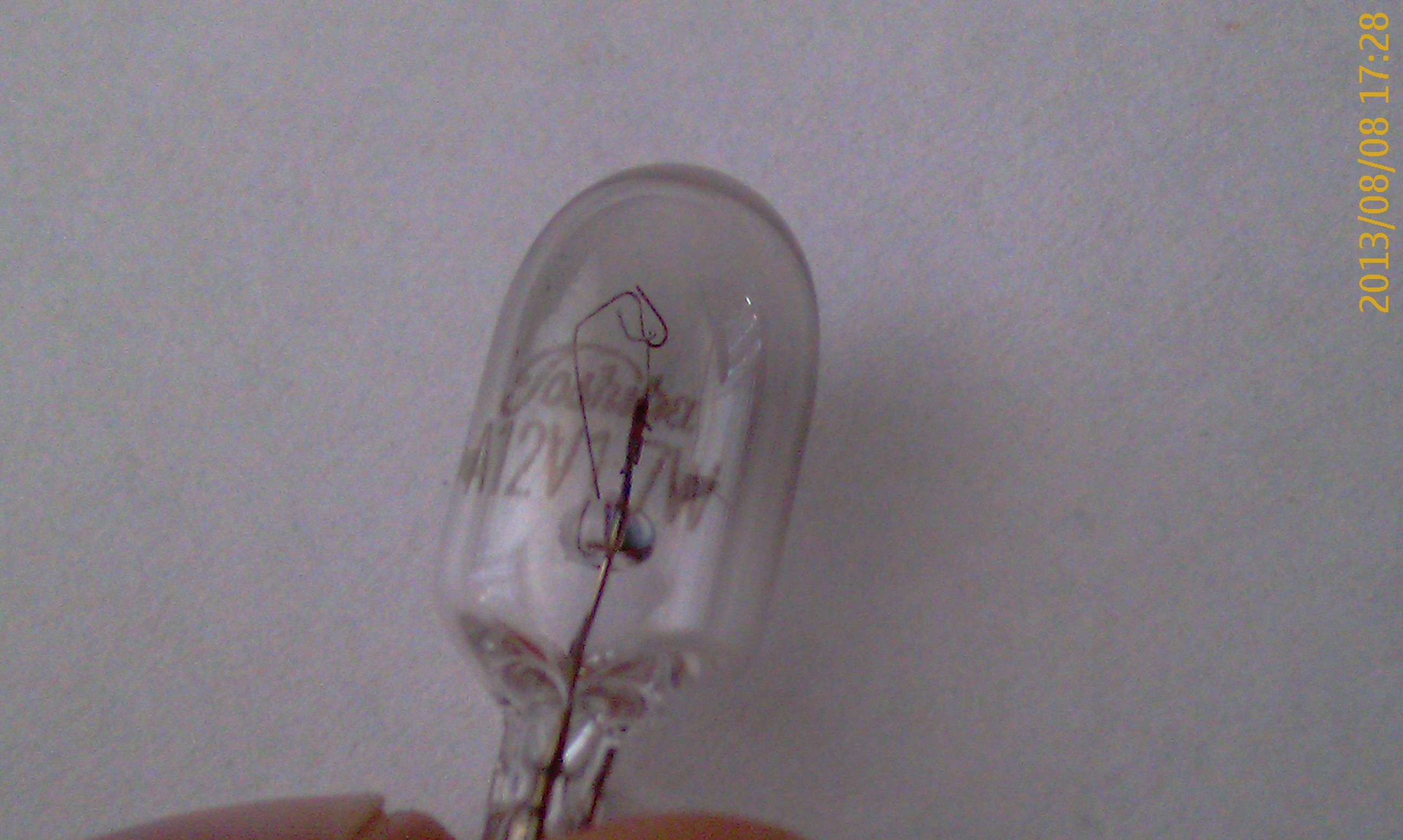

Postprzez widmo82 » 8 sie 2013, 16:43
U mnie Toshiba wytrzymała 7lat!! Potwierdzam, żarówka schowka świeci się po włączenia świateł cały czas! Ciekawe, ale żarówka w bagażniku zapala się wyłącznie po otworzeniu klapy – tam się dało a w schowku nie.
