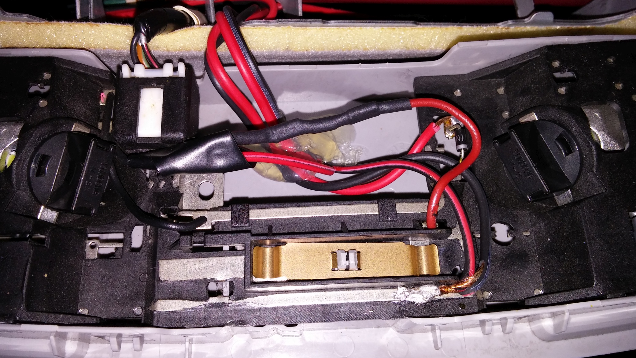

Postprzez Wyszek-WAW-BLN » 24 sty 2017, 09:01
Witam znowu jeśli chodzi o umiejscowienie kabli to nam jednak mój problem polega na tym ze nie wiem jak sie wpiąć do kabli do lampki podsufitki przeszukałem chyba juz cały internet czy mógłby mi ktoś pomoc? Pozdrawiam

Postprzez roman-vp » 3 lut 2017, 23:39
Witam.
W lampce nie da rady podpiąć się do kabli tak żeby to działało jak na filmiku, z włączników nie wychodzi sygnał poza żarówki więc trzeba podłączyć się tak jak on, bezpośrednio do żarówek lub wlutowywać się
w lampę, osobiście wybrałem to drugie.
Co do kostek to on użył zwykłych kostek elektrycznych.

Postprzez radzix27 » 11 lut 2017, 20:43
U mnie wygląda to tak:
Podłączenie oświetlenia powitalnego
