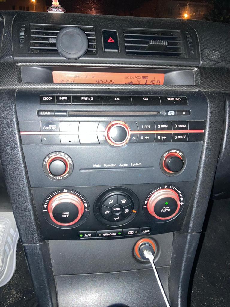

Mam mazdę 3 z 2004 roku i nagle przestało mi działać pokrętło do nawiewu. Jest do kupienia na allegro ale czy jest różnica po miedzy 1.6l czy 2.0 ? Chyba ze ktoś podpowie jakieś inne rozwiązanie ? Nie krywam zależy mi na czasie. Dziękuje bardzo. W załączniku przesyłem model panelu.

No i się przewidywania sprawdziły to są te blaszki jedna mi odpadła. Niby wszystko dobrze zrobiłem działa pokrętło ale teraz nie działa mi funkcja AUTO nie wiem dlaczego. przycisk działa prawidłowo. Może ktoś ma pomysł ?
