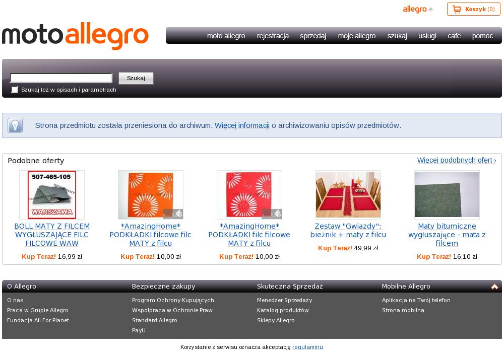

Powiedzcie mi czy warto zamówić te maty :
http://moto.allegro.pl/maty-z-filcem-wygluszajace-bitum-mata-filcowa-i2042093333.html
Obliczyłem że wykorzystam około 14 mat.

Używam także tej maty, tylko z klejem...
Jeśli chcesz to zapraszam na pw, mogę Ci to trochę taniej załatwić – oczywiście tej samej firmy
