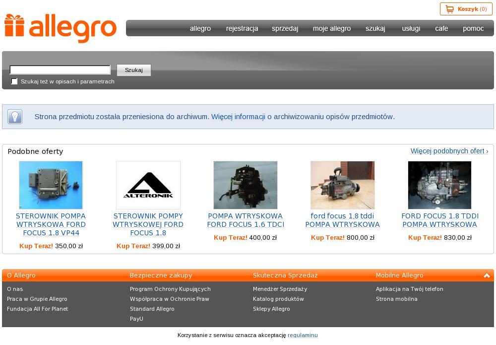

Postprzez Makusiaga » 3 lut 2012, 22:42
A w jakim powinien być? I Ile cię wyniosła ta wymiana sterownika+wgranie softu? Soft wgrywałeś w Lublinie?
Czegoś takiego szukam? http://allegro.pl/sterownik-pompa-wtrys ... 63215.html

Postprzez slaw296 » 4 lut 2012, 13:58
ale ty szukasz sterownika pompy czy silnika ?? w tym samym kraju Co Ci pisze na sterowniku oryginalnym z tego co pamietam to niemiecki i wegierski ja miałem niemiecki próbowałem tez na wegierskim odpalił pochodził około 10 sek. i gasł

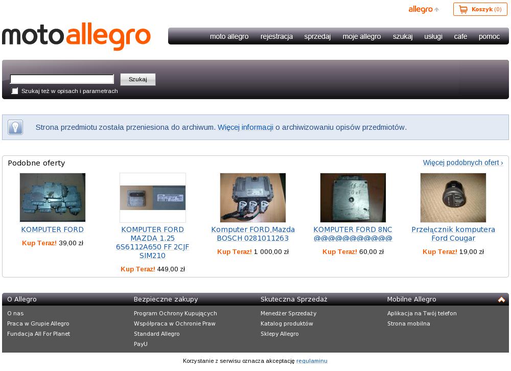

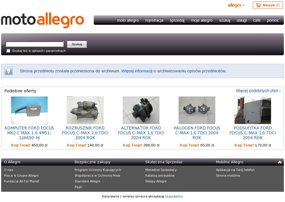

Postprzez slaw296 » 4 lut 2012, 15:41
ja wymieniałem taki sterownik silnika i masz 2 wersje wegierska i niemiecka http://moto.allegro.pl/komputer-ford-ma ... 29568.html
http://moto.allegro.pl/komputer-ford-fo ... 46309.html
