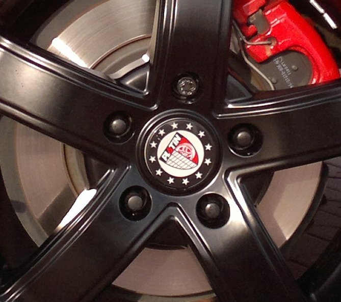

Ja się przymierzam do takiego kompletu ( nakrętki + zabezpieczenia )
http://allegro.pl/nakretki-xr-nutz-12x1 ... 42719.html

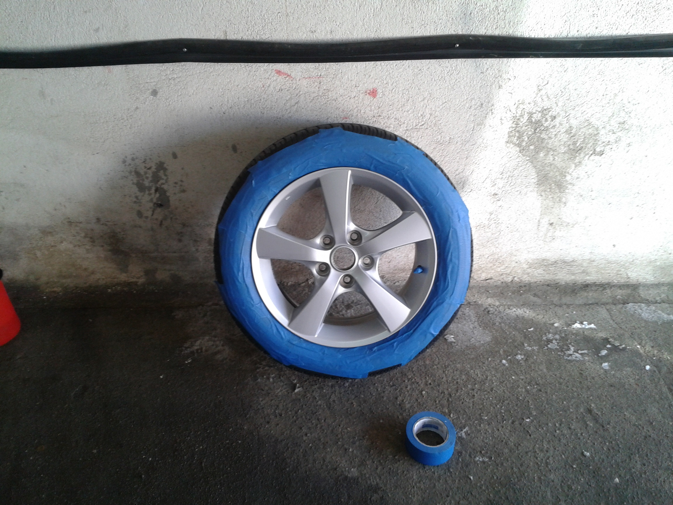

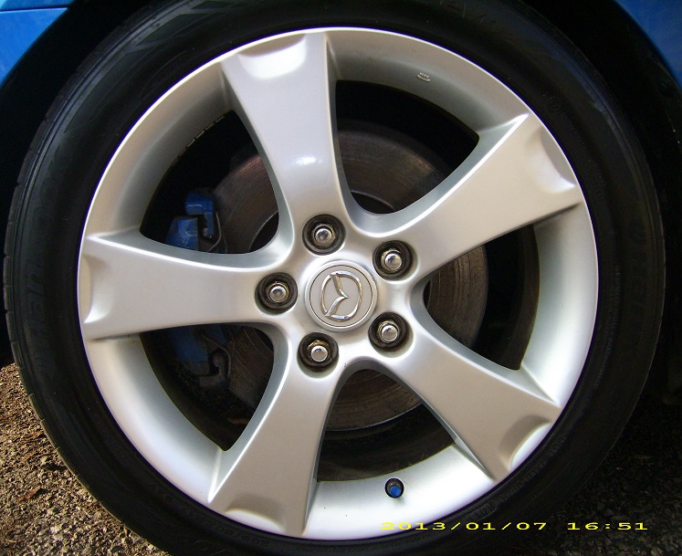

Postprzez Grzegorz K » 16 mar 2013, 22:42
Witam.
Poszukuję czerwonych nakrętek do oryginalnych felg Mazdy 3 z 2005r. Takich
Z tego co wyczytałem potrzebuje 12x1.5x20, ale nie idzie takich dostać. Najbliższe są 12x1.5x33
Co będzie lepsze ??
http://allegro.pl/waskie-nakretki-do-felg-drift-12x1-5-kute-i3057679049.html
czy
http://allegro.pl/nakretki-kute-stalowe-waskie-m12x1-5-promocja-i3057679456.html
Kopiując z aukcji
średnicę gwintu – 12
skok gwintu – 1,5
wysokość całkowitą nakrętki – 33
kształt łba (stożek 60 stopni lub kula R12) ????
Ma ktoś może coś takiego u siebie ?? Jak to wygląda ??

Postprzez JohnyS » 17 mar 2013, 23:17
Jeśli masz ich używać na codzień, nie bierz aluminiowych, chociaż by je kuli dla NASA.
Nakręrki z kólą, są tylko do oryginalnych felg Hondy. Do Mazdy potrzebujesz stożek.
Zawsze możesz trochę zmatować oryginalne i sam prysnąć na czerwono. Długo to może trzymać nię będzie, ale będzie taniej i będą krótkie ;)

Postprzez tomek-waw » 17 mar 2013, 23:26
Grzegorz K napisał(a):Ma ktoś może coś takiego u siebie ?? Jak to wygląda ??
Tak wyglądają czarne. Jeśli chodzi o czerwone to nie są takie jak kolor mojego auta. Mają inny odcień.

Postprzez Grzegorz K » 17 mar 2013, 23:44
Spróbujemy z tymi z 2 linku. Malowanie zostawię sobie może na zimę :P
