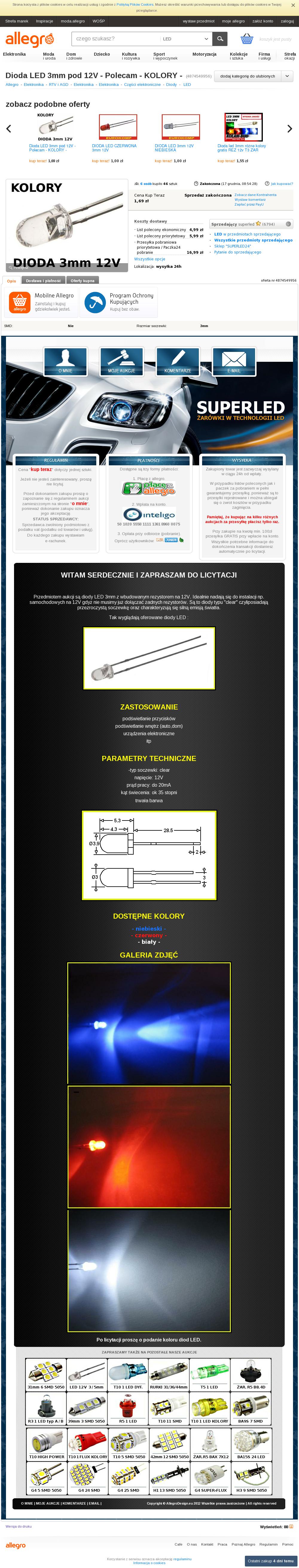

tutaj macie bez rezystorków,zmieniałem u siebie i na razie jest luksio

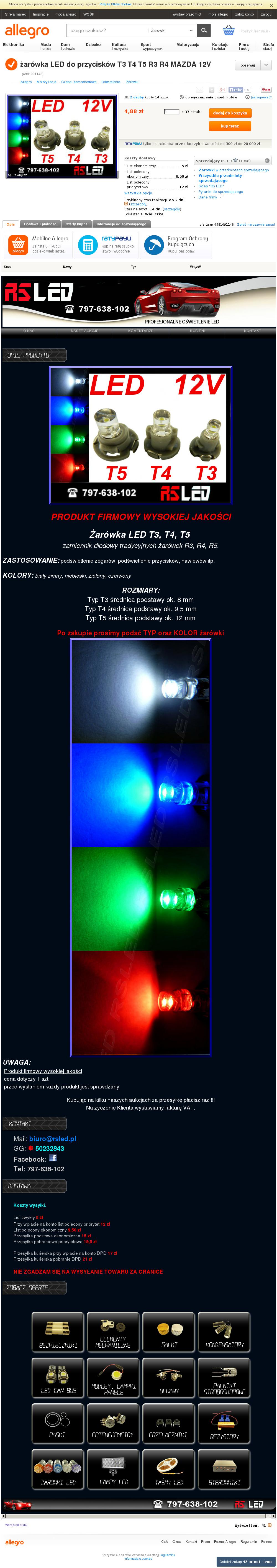

Polecam diody z tej aukcji
http://allegro.pl/zarowka-led-do-przyci ... 91148.html użytkownika "RSLED". T3 pasują do przycisków, te z allegro są tańsze niż oryginalne 66-591A.

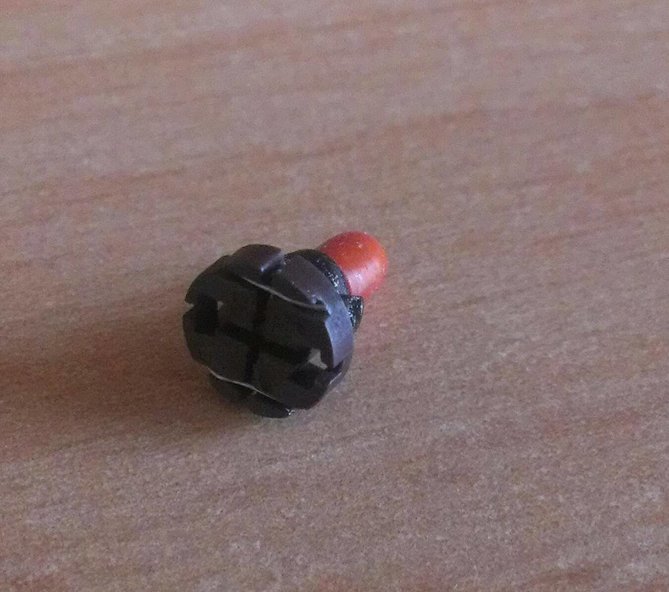

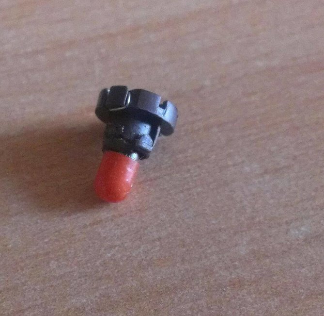

U mnie robota udana
wszystkie zgodnie ze zdjęciami w pierwszym poście, większych niespodzianek nie było. siedziały oryginalne żarówki z gumowymi kapturkami, wymienione na 14v czerwone z allegro:
https://allegro.pl/zarowka-14v-50ma-12v ... 72235.html
mieszczą sie idealnie, jedyna zabawa polega na przeprowadzeniu drucików zarówki w wąskie kanaliki w oprawce, w dużych palcach nie jest to za wygodne. jednak jak zrobicie pierwszą oprawkę to potem idzie sprawniej. Wieczorem popatrze jak świecą bo w słoneczne sobotnie południe to ciężkawo
https://allegro.pl/zarowka-14v-50ma-12v ... 72235.htmlmieszczą sie idealnie, jedyna zabawa polega na przeprowadzeniu drucików zarówki w wąskie kanaliki w oprawce, w dużych palcach nie jest to za wygodne. jednak jak zrobicie pierwszą oprawkę to potem idzie sprawniej. Wieczorem popatrze jak świecą bo w słoneczne sobotnie południe to ciężkawo
