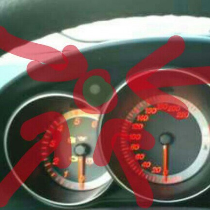

Podejrzewam, że takiej informacji nie znajdziesz. Pytanie czy cyfry pojawiają Ci się po przekręceniu kluczyka w pozycję zapłon? Sądząc po zmieszczonej fotografii bez kluczyka nic nie ma na zegarach.
To właśnie jest wersja optitron. I dlatego zapewne masz osobną regulację do samych zegarów.
Opitrony występowały tylko w wersji TOP i Active+.

Podepnę się do tematu.
Przy zegarach ze zdj.1., gdy świeci na nie mocne słońce, jak dla mnie ich czytelność nie jest tak dobra jak w nocy, gdy podświetlone cyfry świetnie kontrastują z białymi tarczami (tylko mi nie mówcie, że to sprawa braku okularów :) ). Wiem, że ten efekt można trochę zniwelować ściemniając podświetlenie, ale wtedy w nocy jest ono za ciemne a nie chce mi się ciągle bawić w ściemnianie i rozjaśnianie.
Dlatego mam pytanie do użytkowników M3 z zegarami Optitron (zdj.2): czy widoczność cyfr przy mocnym słońcu jest tak samo dobra jak w nocy? Chodzi mi o to czy cyfry można odczytać od razu, czy też trzeba się w zegary przez moment wpatrzeć?
Na jaki kolor są podświetlone (fabrycznie) Optitrony – cyfry na czerwono a biały pierścień na niebiesko od góry? W necie na zdjęciach jest wiele wersji ale nie wiem, która kolorystyka jest ory.
Z góry dzięki za odpowiedzi.

Postprzez Seraf » 14 lip 2011, 17:00
osobiście nie zauważyłem problemu.
Mam budziki jak na zdjęciu nr 2 cyfry podświetlają się na czerwono blaty na niebiesko, wszystko pięknie widzę tak w dzień jak i w nocy, a jestem raczej zwolennikiem dość ciemno ustawionych zegarów. <ok>

Postprzez pep50 » 7 kwi 2014, 10:56
W 3 (2006 sedan) gdy ustawiam światła dzienne zegary są u mnie na tyle ciemne, że trzeba się skupić żeby odczytać np. aktualną prędkość jazdy, a jadąc w okularach przeciwsłonecznych jest to po prostu niemożliwe. Dodam ze jasność zegarów ustawiłem na maksimum. Natomiast przy ustawieniu świateł na auto zegary widać wyraźnie na czerwono. Sęk w tym, że wtedy światła dzienne się nie świecą. To fabryczna metoda czy poprzedni właściciel mógł coś namieszać? Jak można sobie z tym poradzić? lepszy elektryk poradzi sobie z tym?

Postprzez some1 » 7 kwi 2014, 15:09
Ven napisał(a):W dzien zegary sa normalne (jak to w dzien) a podswietlanie włącza sie razem ze swiatlami pozycyjnymi w kazdym aucie , przeciez to normalne
Zgaduję, że chodzi o zegary w wersji TOP, a one nie są normalne. Bez podświetlenia praktycznie w ogóle nie widać cyfr a nocne podświetlenie jest za słabe do jazdy w dzień.
W tej wersji faktycznie jest to trochę porypane. Poza pokrętłem do regulacji jasności po lewej str. kierownicy, masz jeszcze przycisk obok prędkościomierza, symetrycznie naprzeciwko licznika kilometrów. Ten przycisk ma dwie funkcje:
– jeśli światła mijania są wyłączone, to przełącza pomiędzy 5 jasnościami podświetlenia cyfr.
– jeśli światła mijania są włączone, przełącza pomiędzy trybem nocnym (gdzie działa dodatkowa regulacja jasności pokrętłem) a trybem dziennym. W trybie dziennym jest używana ta sama jasność, co aktualnie przy wyłączonych światłach mijania. Czyli żeby ją wyregulować, trzeba wyłączyć światła mijania, kilka razy nacisnąć ten przycisk aż ustawimy odpowiadającą nam jasność podświetlenia i włączyć mijania z powrotem.
W twojej sytuacji powinno pomóc pojedyncze naciśnięcie tego przycisku, gdy światła mijania są włączone. Przełączysz je wtedy w tryb dzienny.

Postprzez jaketherake » 7 kwi 2014, 15:32
some1 napisał(a):
Ven napisał(a):W twojej sytuacji powinno pomóc pojedyncze naciśnięcie tego przycisku, gdy światła mijania są włączone. Przełączysz je wtedy w tryb dzienny.
Ha! Zimny browczyk dla kolegi, przy najbliższej okazji :D Jest to rozwiązanie problemu ze "słabo" podświetlanymi tarczami za dnia w mojej wersji Sport Active Plus. Do tej pory sądziłem, że przełączenie trybu robi się automatycznie, jeśli jest czujnik zmierzchu i te mało czytelne tarcze mają tak zostać za dnia <zawstydzony> Zastanawiało mnie do czego jest ten tryb z pomarańczowym podświetleniem cyfr widoczny jedynie przy światłach pozycyjnych <rotfl>
Sprawdzałem i auto zapamiętuje ostatnie ustawienie trybu. Wychodzi na to, że Mazda przyjęła włączenie świateł mijania za równoznaczne z koniecznością włączenia trybu nocnego (swoją drogą pięknie to wygląda, z niebieskim podświetleniem). Wystarczy jednak jedno nacisnięcie przycisku trybu przy włączonych światłach mijania i staje się jasność :)
