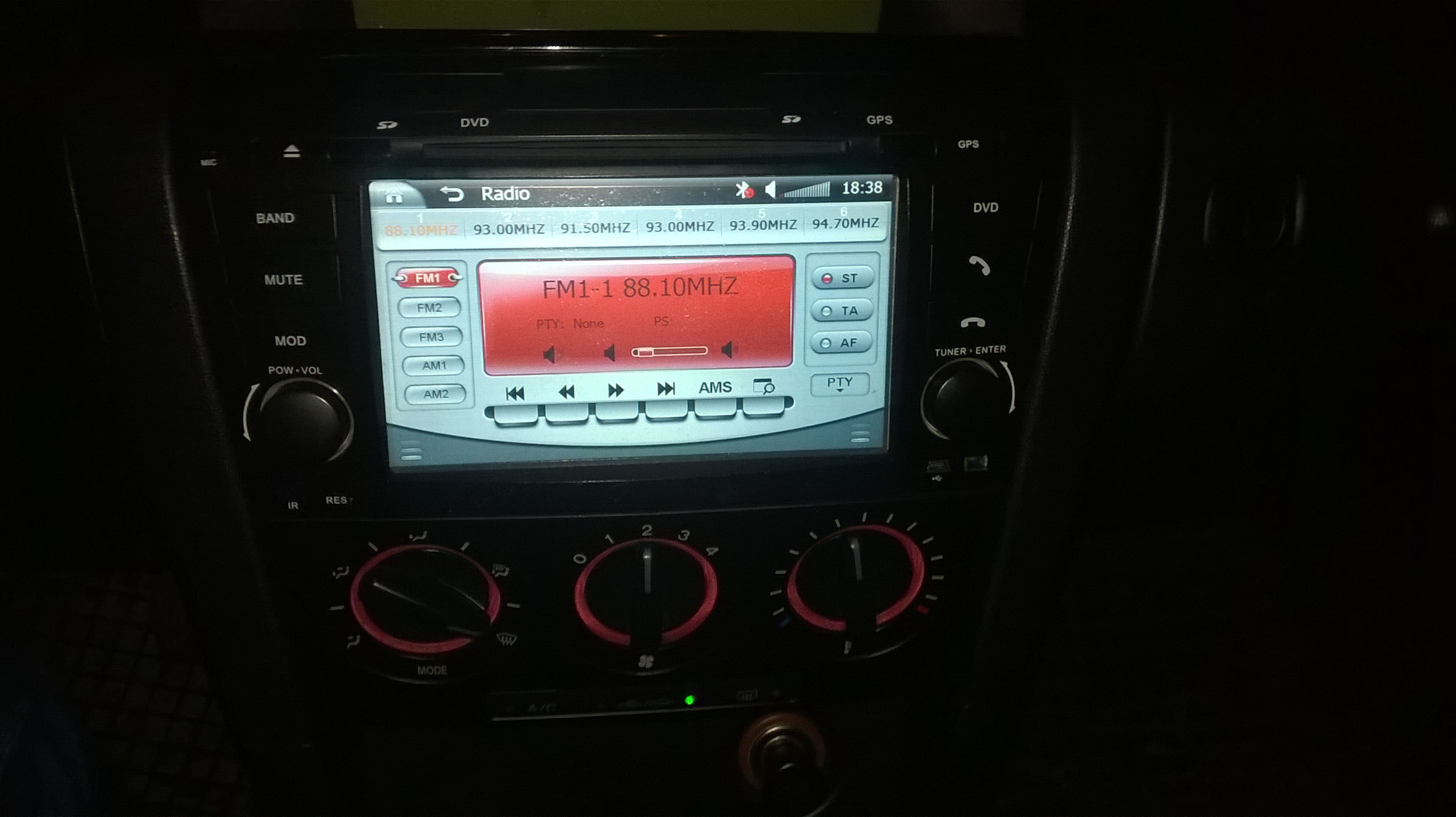

Bo może przewody podłączone do tego pięknego poniżej? Sam go nie wstawiałeś przypuszczam?
Od: 25 sie 2010, 22:35
Posty: 182 (14/2)
Skąd: wukazety
Auto: II BK'04 II Z6 II HB II
my target
Postprzez ramiong » 18 lip 2015, 00:56
Kupując auto już to było. Czyli co, albo komputer albo to cudeńko? Do tego jeszcze dochodzi kamera z cofania.

Postprzez some1 » 19 lip 2015, 06:37
Masz niefabryczny panel multimedialny, przy nich najczęściej wyświetlacz komputera trzeba odłączyć.

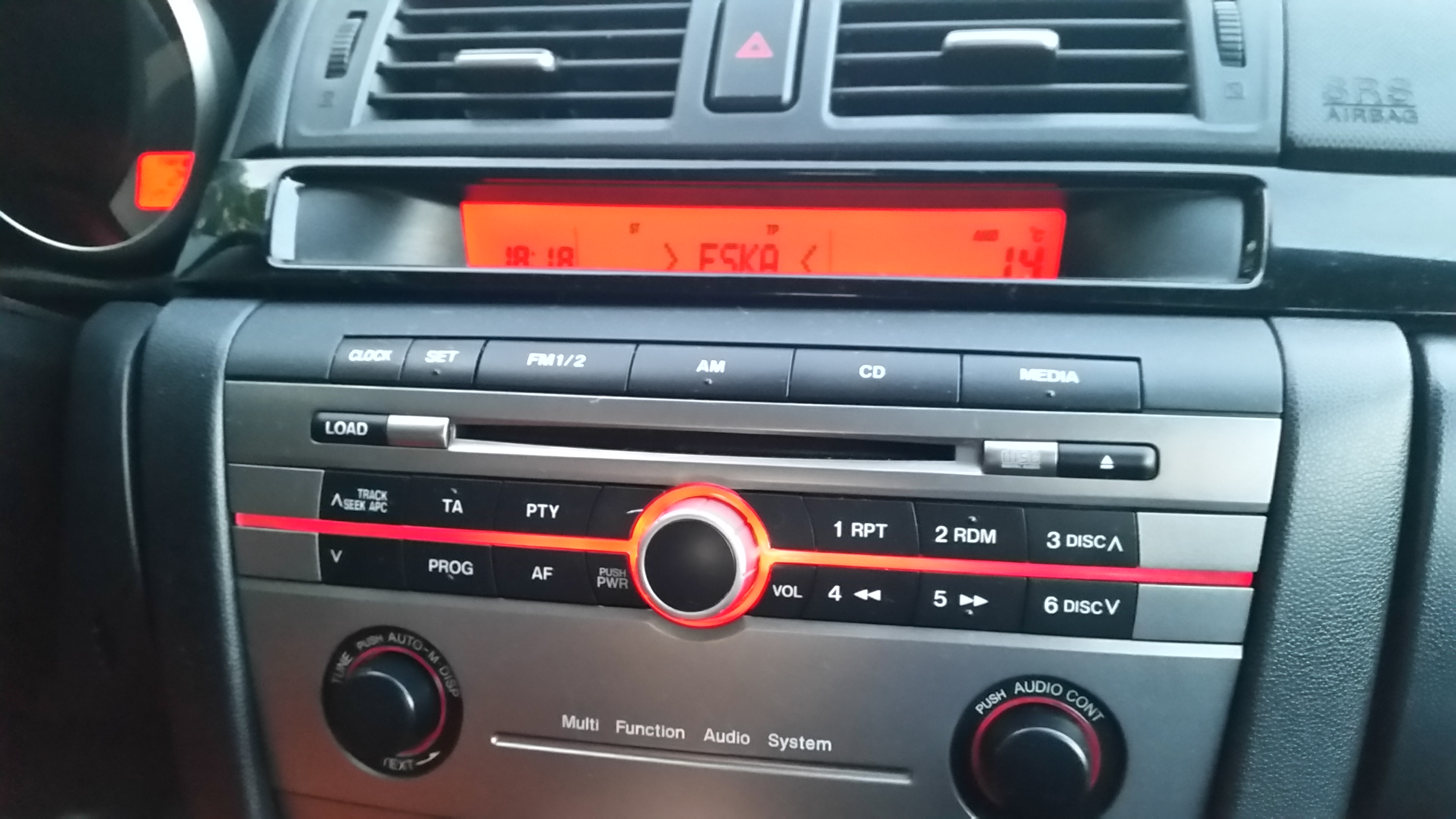

Mazda po lifcie rocznik 2007, radio jak na zdjęciu. Niestety kombinacja klawiszy CD+AM jak i CD+FM1/2 niestety nie aktywuje trip komputera.
Jakieś sugestie, jak sobie z tym poradzić?
Z góry dzięki za pomoc

Postprzez artureck » 20 lis 2016, 14:42
Tak dla porządku, czy robiłeś to zgodnie z poniższym opisem (zaczerpniętym z tego wątku)?
– nacisnąć i trzymać klawisze CD i AM/FM
– włożyć kluczyk i przekręcić w pozycję "zapłon" (ostatnia przed uruchomieniem rozrusznika) cały czas trzymając klawisze CD i AM/FM.
– po kilku sekundach na wyświetlaczu powinien pojawić się napis "DIS ON"
– wyłączyć zapłon
– puścić klawisze CD i AM/FM
– włączyć zapłon
– nacisnąć przycisk "TIME" żeby przełaczyć na zegar
– nacisnąć i chwilę przytrzymać przycisk SET (lub INFO) żeby przełączyć się na informacje z komputera pokładowego, kolejne naciśnięcia przycisku zmieniają wyświetlane informacje

Postprzez ŚwierQ » 20 lis 2016, 22:24
Tak, robiłem zgodnie z instrukcją. Niestety nie wyświetla mi się DIS ON w ogóle <co?>

Postprzez radzix27 » 2 gru 2016, 13:39
Może po prostu nie działa to z Twoim radiem. U mnie np. nie działa opcja ustawiania kontrastu taj w temacie –> viewtopic.php?f=114&t=195739
