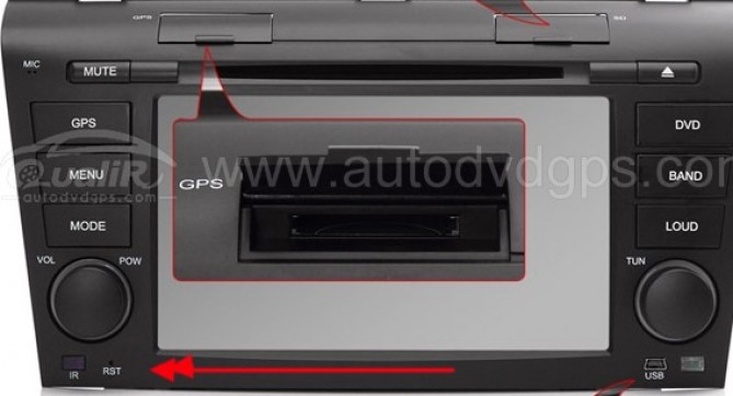

Postprzez tomek-waw » 20 kwi 2014, 21:52
kamaaa napisał(a):Żeby wejść w ustawienia trzeba podać hasło, które prawdopodobnie zostało zmienione przez poprzedniego właściciela,
Spróbuj zrobić reset. Na panelu powinien być mały otwór ( z opisem RST )w który trzeba włożyć spinacz na 5 sek.
