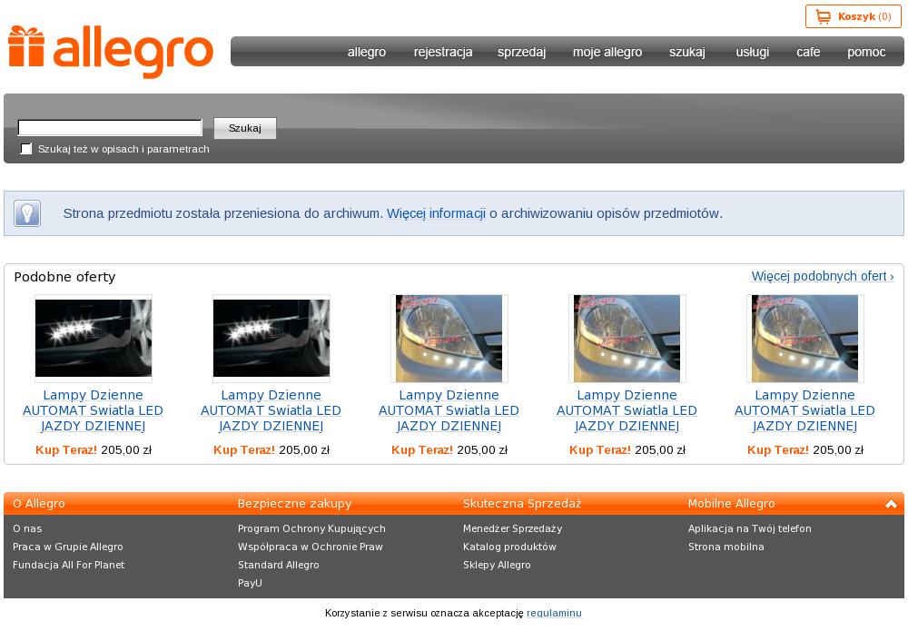

cbr napisał(a):A co myślicie o tym?
http://allegro.pl/lampy-dzienne-automat ... 77996.html
Inne pomysły są do bani bo to nie wygląda dobrze, jestem ciekaw jak z tym by wyszło.
1. Nie wiem czy mierzyłeś, ale jak na moje oko nie zmieścisz ich tak jak rozrysowałeś.
2. Tam gdzie masz trzy – zauważ, że jest to praktycznie na "rogu" zderzaka i będą one Ci świecić na boki pod kątem około 45 stopni względem osi pojazdu. Jeśli zamontujesz tak, aby świeciły prosto – będą paskudnie wystawać.
Sam myślałem długo nad sposobem zamontowania i...
1. zespolone wyglądają paskudnie
2. paski w lampach nielegalne
3. zamiast halogenów – nie ma owalnych, poza tym halogenów używam
4. wiercenie dziur w zderzaku odpada
Padło na atrapę.

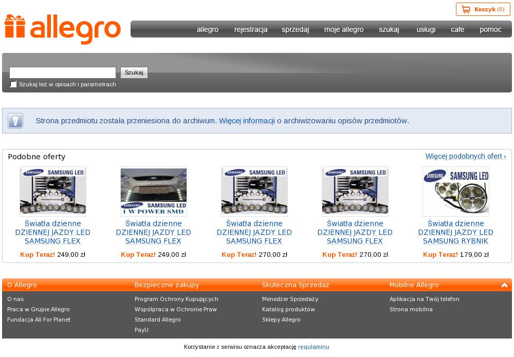

Postprzez marcin255 » 5 maja 2012, 19:06
jesli jedna lampka ma 19 mm średnicy i masz ich 5 to razem masz około 14 cm2 ale jak kupisz juz te
http://allegro.pl/swiatla-dzienne-dzien ... 27944.html
o średnicy 35 mm powierzchnia razem jest ok 25 cm2 – chyba nic nie pomyliłem
