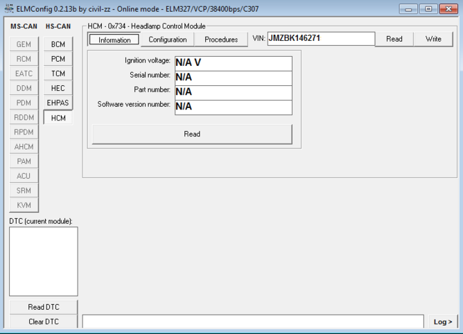

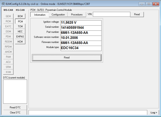

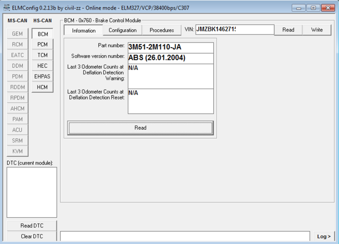

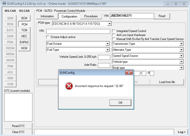

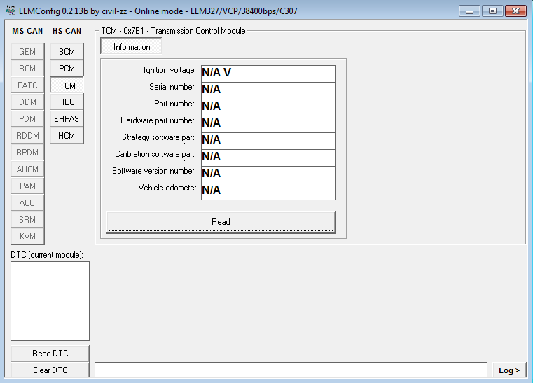

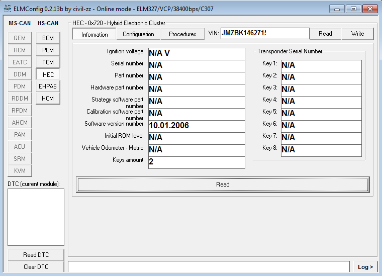

@wisnialodz, a czy mógłbyś napisać którą wersję ELMConfig używałeś i jaką masz wersję oprogramowania w samochodzie ?
Przypominam: U mnie są 2 czujniki pod hamulcem, próbowałem aktywować tempomat w komputerze ale nie udało mi się. Wrzucam pare screen'ów.
Używałem ELMConfig 0.2.13b
Posługiwałem się tym filmikiem: https://www.youtube.com/watch?v=z1nO3Q5q2fQ
Na początek ustawiłem port w kompie, pod który podłączony jest ELM327 (wersja USB).
Prędkość przesyłania danych: 38400bps
Opcja: Focus II / C-Max / Kuga
Następnie ELMConfig wczytał niektóre dane (VIN, wersja oprogramowania, itp.).
Kiedy wchodzę w okienko PCM i zakładkę Configuration to wywala mi błąd Incorrect response to request "21 00"
Software version number: 10.01.2006
Firmware number: 6M61-12A650-AA
Module type: EDC16C34

Zanim podłączysz ELMa, to musisz zainstalować sterowniki.
Posługiwałem się tym tutorialem (wszystko jest opisane krok po kroku) :
http://www.totalcardiagnostics.com/support/Knowledgebase/Article/View/1/0/how-to-install-elm327-usb-cable-on-windows-and-obd2-software
Jak już zainstalujesz sterowniki, to możesz wypróbować ELMa na jakimś oprogramowaniu diagnostycznym np. OBDFacile. http://www.outilsobdfacile.com/software-eobd-facile-elm327.php (można tu pobrać wersję testową oprogramowania)
Jeżeli oprogramowanie diagnostyczne połączy się z ECU to możesz wtedy śmiało próbować ELMConfig.
