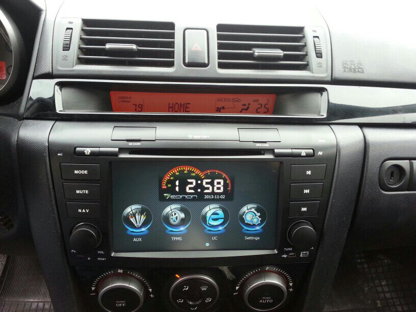

Ja posiadam od jakiegoś czasu model d5151, spasowanie i plastiki są ok. Ekran wyraźny, dotyk ok, aczkolwiek nie jest klasy najnowszych tabletów :-P. Jakość dźwięku lepsza od fabrycznego radia. Automapa działa, aż miło. Odtwarzanie dvd też bez zarzutów. Radio stroi ładnie. Bluetooth działa z moim telefonem, aczkolwiek rozmówcy mówią, że słychać jakbym ze studni rozmawiał :-P
Za ta cenę jest to według mnie produkt godny polecenia. Dodatkowo masz możliwość zamontowania kamery cofania. Zdjęcia możesz zobaczyć w wątku poświęconym mojej czarnej Magdalenie :-P.
Ps. W poliftach działa wyświetlanie funkcji komputera na górnym lcd.

Tak, w poliftach wyświetlane są funkcjie komputera na górnym lcd bez żadnych kombinacji (widać na moich zdjęciach). We wcześniejszych modelach też jest możliwość uruchomienia tej opcji (trzeba coś lutować ponoć), ale nie pytaj mnie jak to zrobić ;–).
Jeśli zaś chodzi o wyświetlanie funkcji komputera, spalania itd to na głównym lcd nie ma takiej opcji, tylko ten mniejszy górny ;–).
