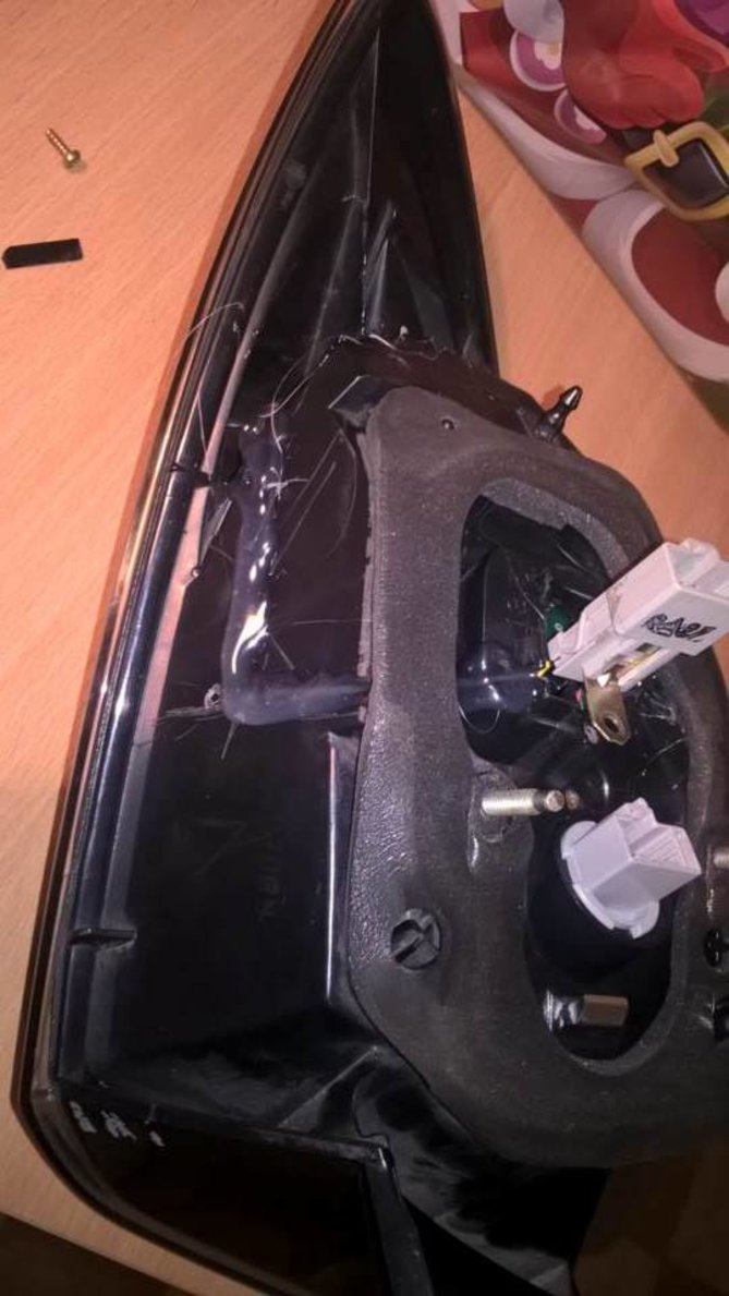

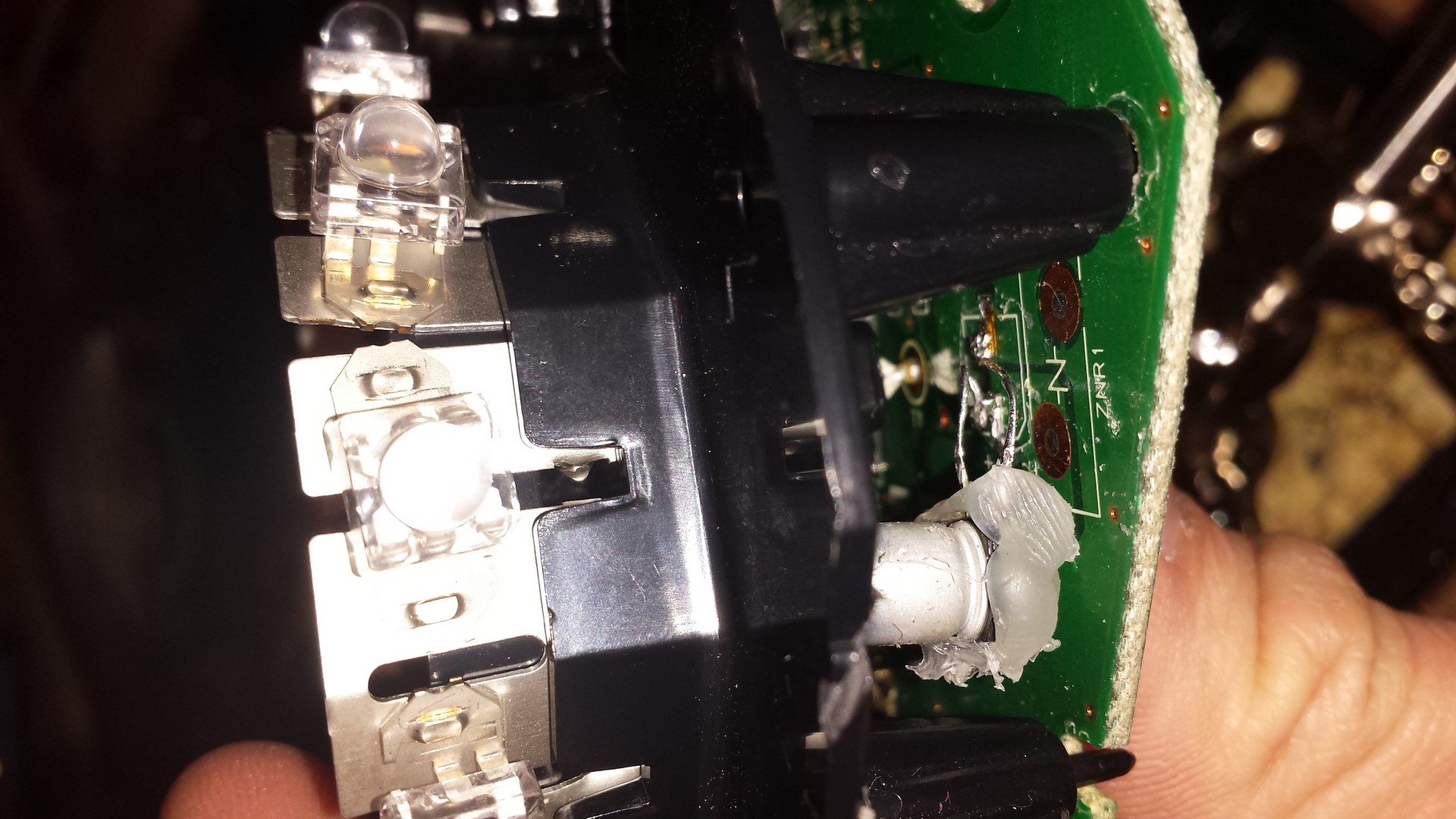

Rozwiązałem problem z moją lampą LED'ową. W moim przypadku był to oberwany kondensator na PCB (szara "bateryjka" niedaleko często uznawanych za główne przyczyny awarii tranzystorów).
Przeczytałem wszystkie komentarze w tym temacie i widziałem, że sporo osób miało te same objawy i nikt nie wspominał o możliwym problemie z kondensatorem.
Do rzeczy:
Tydzień temu rankiem zauważyłem, że nie działają mi led'y w lewym tylnym reflektorze. Podczas podpinania/odpinania kostki lub włączania świateł diody zaświecały się na kilka milisekund i gasły bez życia. Po zasięgnięciu (jak zawsze zresztą) informacji o tym problemie na forum zamówiłem diody na TME (w razie czego) i przygotowałem się do rozcięcia obudowy. Podczas wypinania odbłyśnika zahaczyłem o kondensator, który częściowo odkleił się od płytki i zaczął się delikatnie chybotać. Prawdopodobnie dzięki temu później do niego wróciłem... Sprawdziłem wszystkie luty, diody miernikiem (pokrętło na symbol diody/sygnalizatora zwarcia, bez odlutowywania), połączenia kablowe, wtyczki, a poluzowany kondensator docisnąłem i podkleiłem "glutem". Przeczyściłem podkładki zaciśnięte na kabelkach podłączonych do środkowej diody i wpiąłem układ do instalacji w celu sprawdzenia czy działa i... działa! Po całkowitym złożeniu reflektora sprawdziłem go ponownie i niestety moja radość nie trwała długo. Prawdopodobnie podczas montażu kondensator poluzował się ponownie.
Dzisiaj zabrałem się do reflektora raz jeszcze. Podejrzewając winowajcę oderwałem delikatnie poluzowany wcześniej kondensator. Jego nóżki pękły na wysokości podstawy i ze sporym trudem dolutowałem do nich kilka miedzianych żył, po czym połączyłem z płytką (mimo wszystko nie polecam Wam tego robić na starym kondensatorze). Całość oblałem dosłownie glutem. Led'y działają, reflektor na miejscu
Jeżeli ktoś z Was zanotował podobne objawy do moich polecam przyjrzenie się temu kondensatorowi i zamówieniu najlepiej nowego. Jeżeli nie macie pojęcia o lutowaniu zlećcie to jakiemuś znajomemu, lub komuś na forum. Nie dajcie obedrzeć się z pieniędzy w ASO czy kupując drogie zamienniki.
Jeżeli jesteś pewien, że to one są winowajcą to szukaj na AliExpress (z opcją wysyłki za darmo). Jest tam tego trochę.
Chciałem również wszystkim podziękować za przyczynienie się do tego małego "sukcesu" i mam nadzieję, że mój post pomoże komuś z Was.

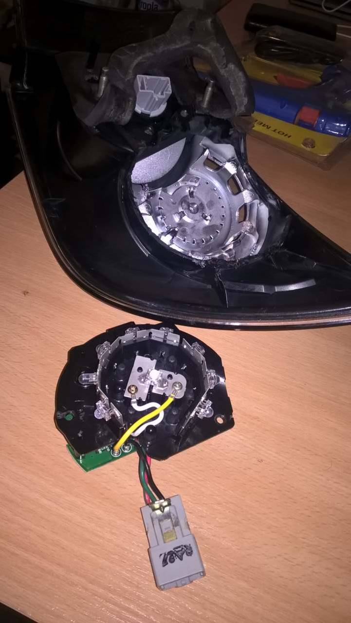

Witam od kilku miesięcy borykałem się z problemem gasnącej lampy po zapoznaniu się z jakże precyzyjnym zdjęciem użytkownika kuman1987r postanowiłem wyciąć układ wraz z diodami.
Po wymontowaniu układu zaniosłem go do człowieka który zajmuje się naprawą Tv gość
wymienił jedną diodę i zlokalizował i usunoł jeden zimny lut na tranzystorze R5 (222) lampa śmiga aż miło koszt naprawy 25 zł
