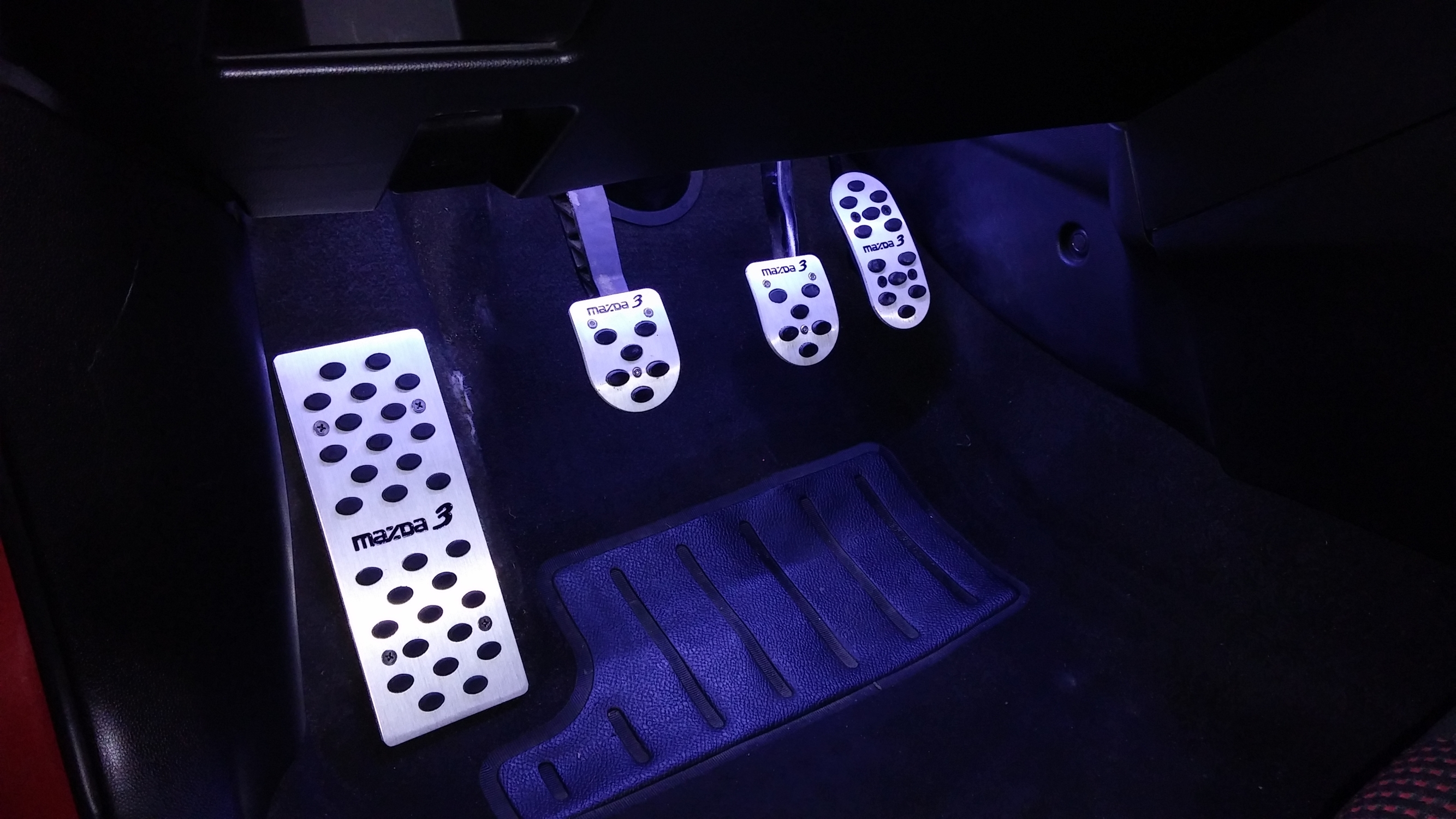

1. Kołki do montażu podstopnicy nie są potrzebne, wystarczą wkręty dołączone do zestawu.
2. Stare nakładki oczywiście musisz zdjąć.
3. Nowe nakładki przykładasz tylko w celu zaznaczenia miejsc do wiercenia, warto czymś je przyczepić do pedała, bo jeśli źle wywiercisz otwory będziesz miał później spory problem ze spasowaniem i przykręceniem.
3a. Najwięcej problemów miałem z przykręceniem nakładki na pedał hamulca, jedną ze śrub trzeba skrócić, bo jest za długa (z tego co pamiętam, jest to ta górna prawa)
4. Nakładkę na pedał gazu przykręciłem na zwykłe wkręty do drewna, bo pedał jest plastikowy.
Zamontowane nakładki
