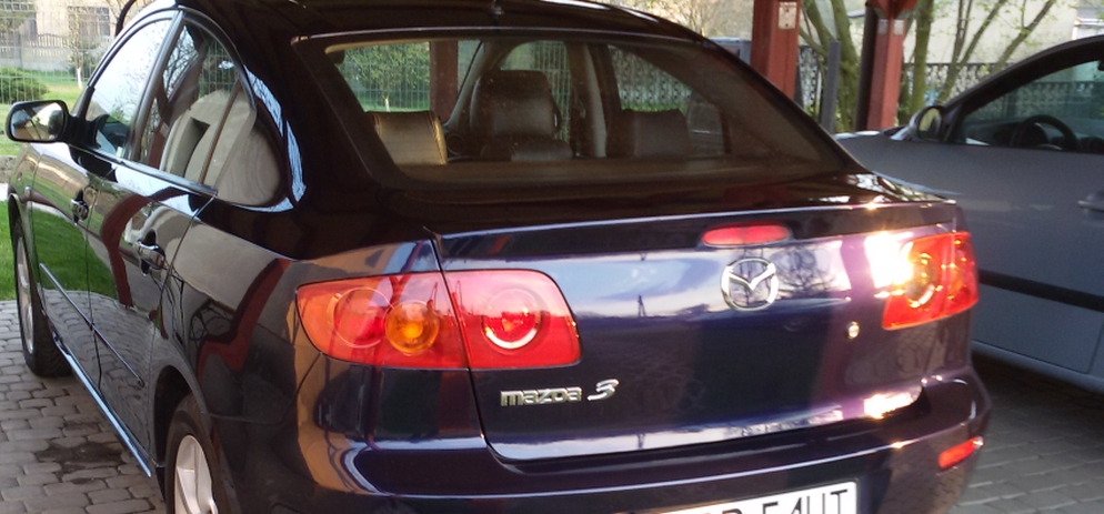

A ja kombinowałem o jaki tobie spojler chodzi do sedana myślałem że jakiś nad szybę <glupek2>
Taki jak ty to posiadam był już w madzi podczas zakupu (przydatny do otwierania bagażnika) :D

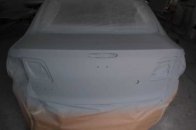

Wiedziałem że w temacie o korozji wrzucałem foty rozebranego auta, poszperałem i mam jak widać na zdjęciu 3 dziurki aby przykręcić ten spojler. Miałem klejone progi na klej do szyb i mi puszczały więc miał bym obawy kleić ten spojler poza tym wiesz że ten klej z karoserii jak złapie to zejdzie już tylko z lakierem?!

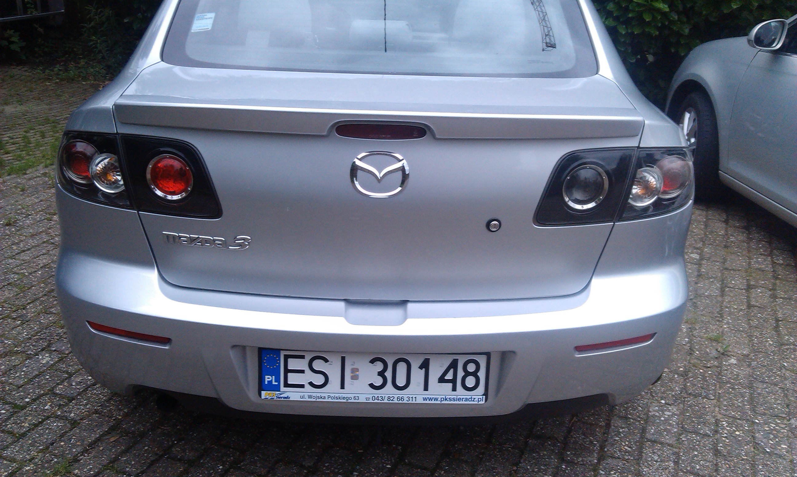

Postprzez TobiaszTTT » 2 lis 2016, 21:40
spojler na klej do szyb. Już kilka miesięcy jeżdżę i jest ok!

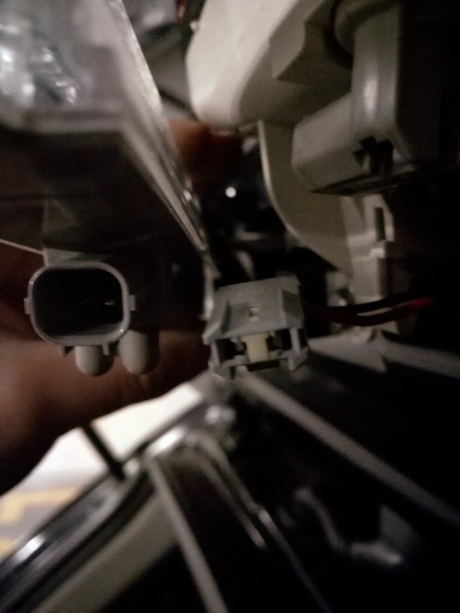

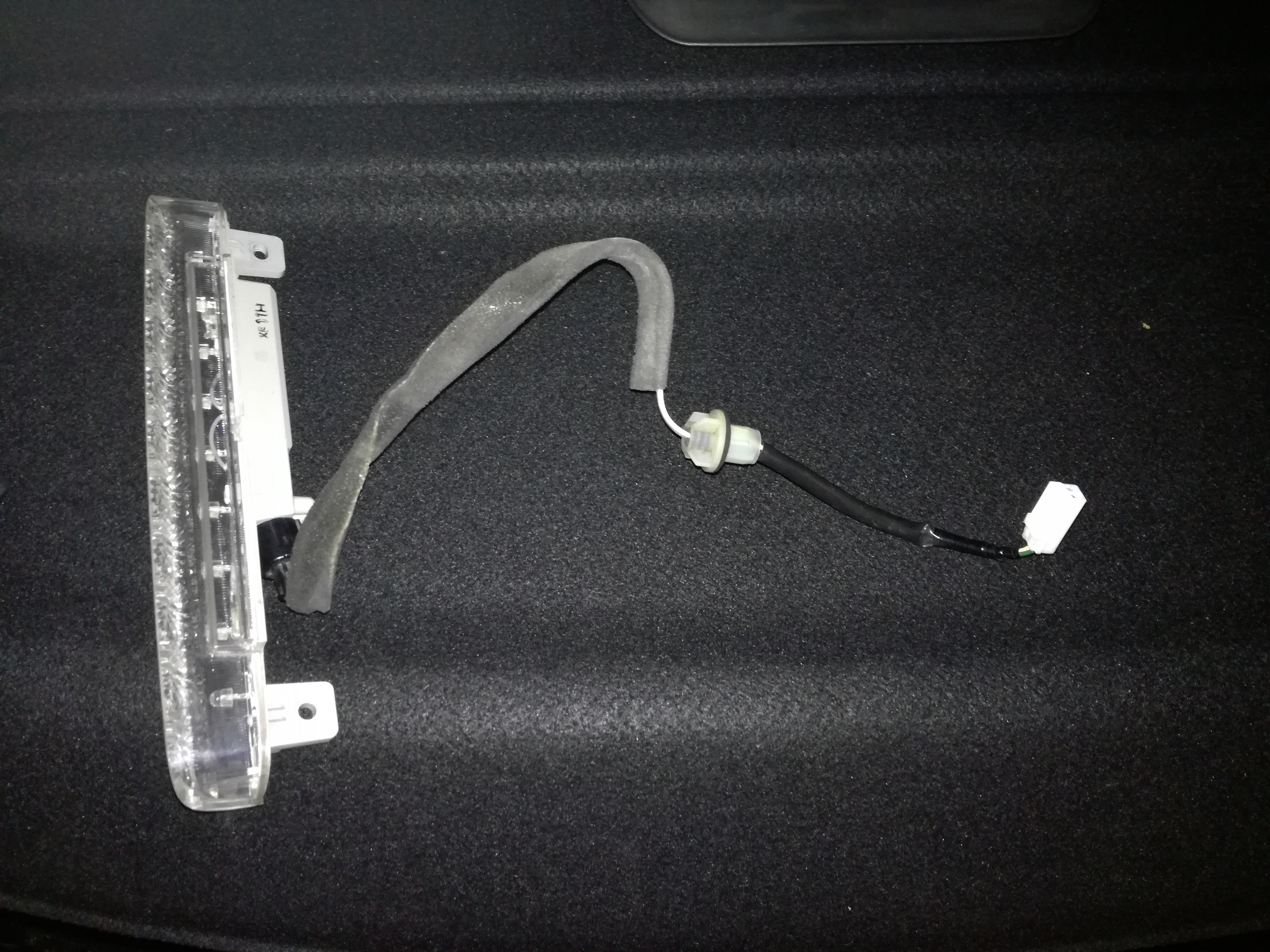

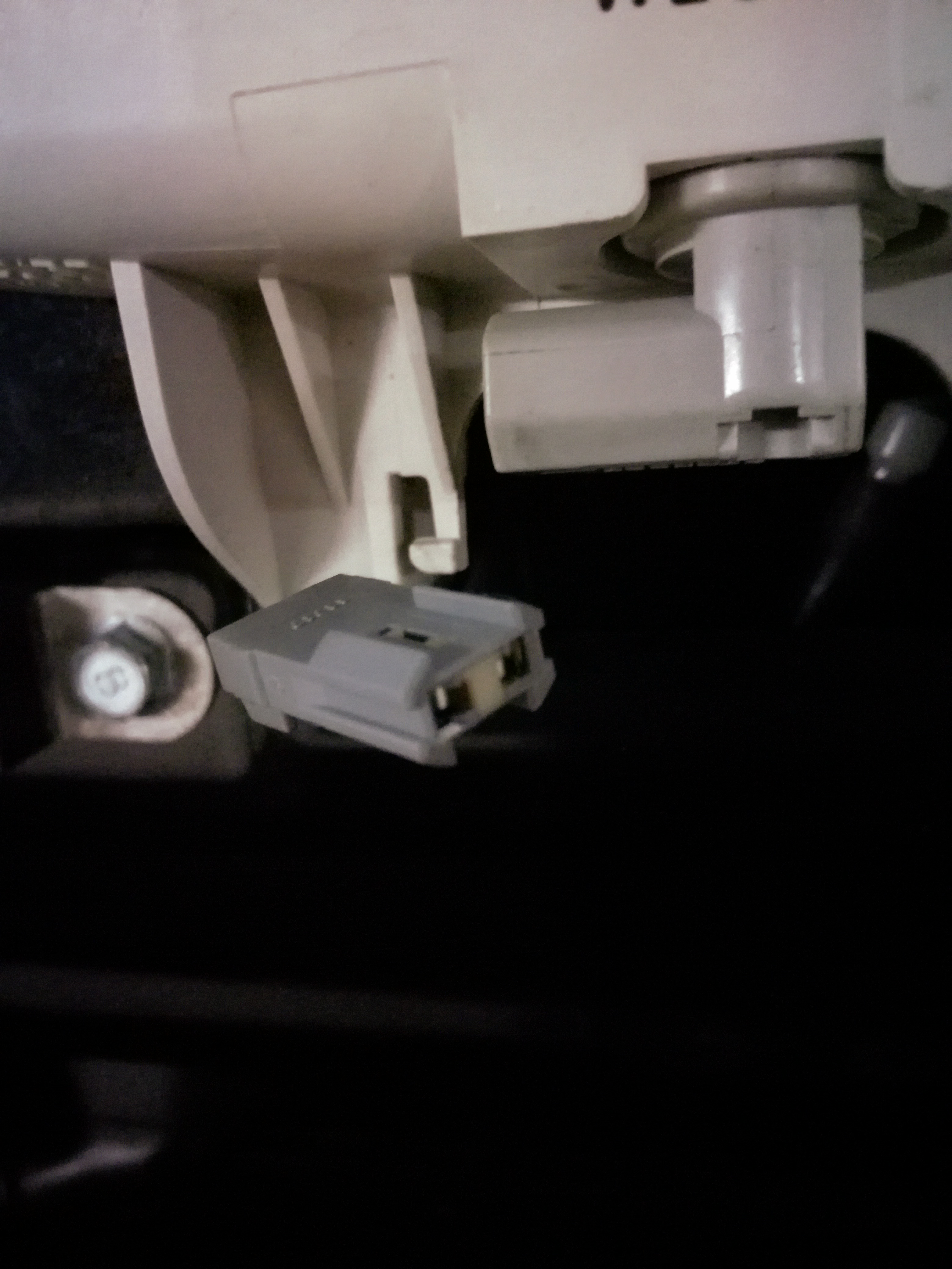

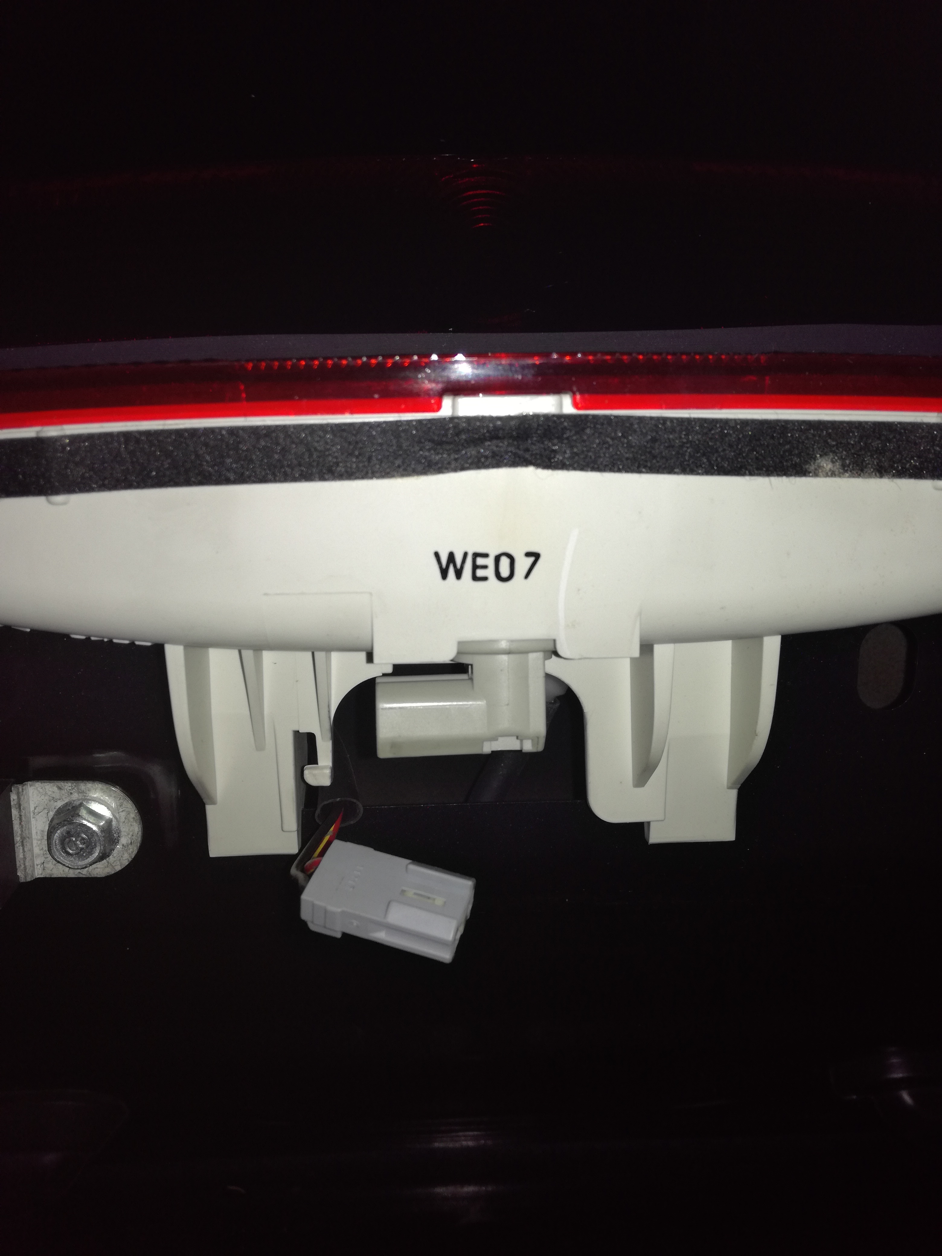

Cześć, planuję niedługo zamontować lotkę ze światłem stopu. Zauważyłem jednak że wtyczki są inne. I teraz pytanie laika: czy wystarczy dwa kabelki wychodzące z klapy, podłączyć do dwóch kabelków ze światła?
Dołączam zdjęcia dla podglądu
Obecne podłączenie światła stopu
Po lewej wtyczka ze światła stopu lotki (led), po prawej styczka idąca do obecnego światła stopu
światło stopu z lotki

Postprzez marcin255 » 8 lut 2019, 15:38
Wystarczy polutować kable
