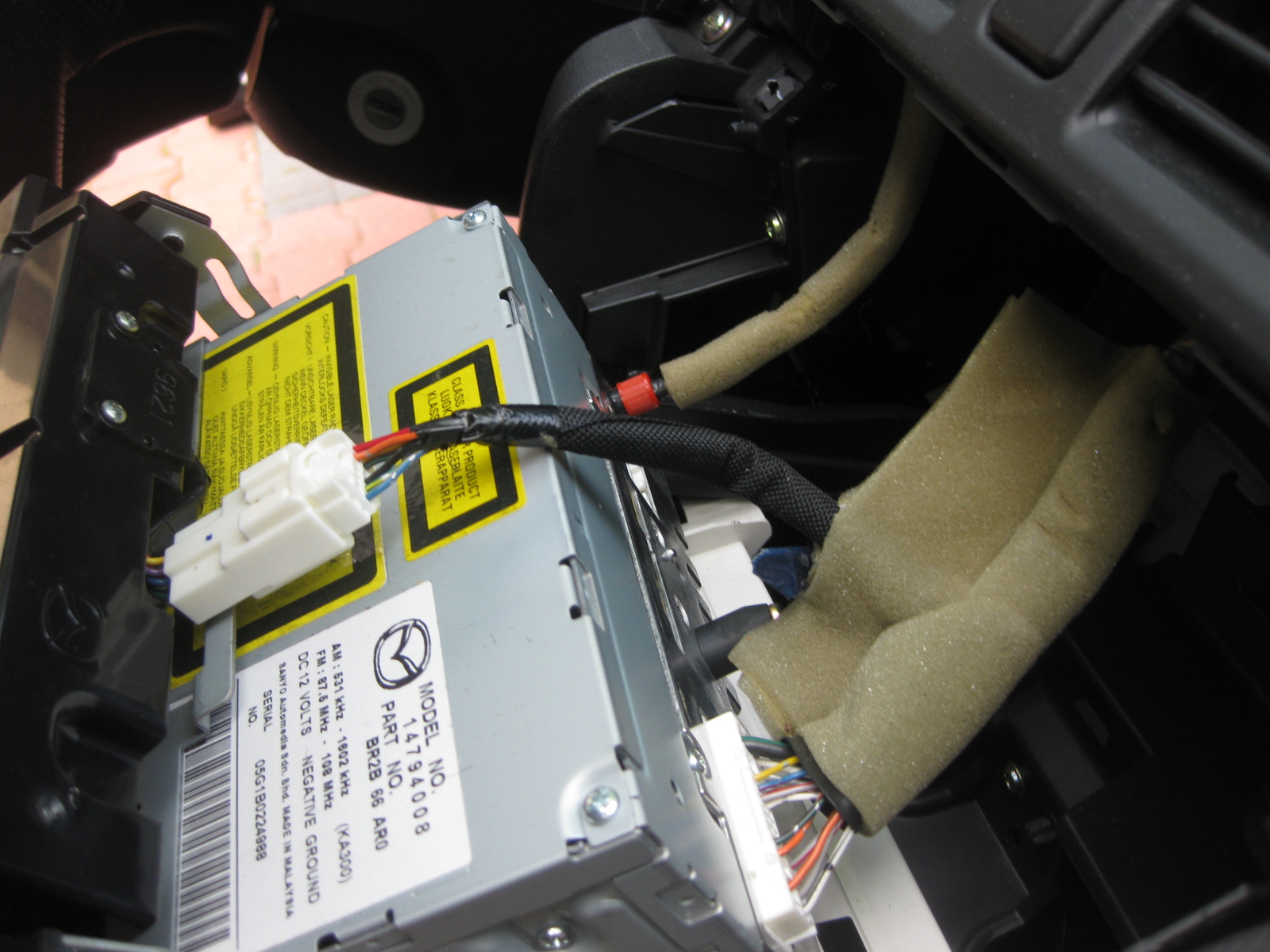

To jest tylko dodatkowe pytanie ... głównym pytaniem jest to, że dzisiaj rano wydłubałem radio żeby sprawdzić jak u mnie idą te kable ... wersja przed liftowa mojej Madzi
i takie cudo mam w bebechach :
I pytanie czy muszę kombinować z tym wyświetlaczem z wersji po lifcie żeby działał mi komputer pokładowy, temperatura klimatyzacji ? Nawet bym przeżył jakby te "stare radio" zostało gdzieś zainstalowane pod siedzeniem, a tylko dwa guziki = clock i info były gdzieś dorobione ? Chyba, że bardziej sie opłaca sam LCD z wersji po Lifcie wmontować

Wygląda radio jak wersja poliftowa.
Musiał byś mieć handel zagraniczny wpisany w profil firmy.
Kupując na allegro możesz od razu odliczyć VAT.
Kamerkę cofania podłączysz bez żadnego kombinowania pod te w/w radia i będziesz miał na wyświetlaczu. Czujniki cofania to odrębny temat i montujesz je jako osobny element nie podłączając do DVD.

Prawdopodobnie wszystko będzie działać. Nie wiem tylko jak z komputerem.
Ja mam takie podłączenie i mi działa.
Z wyświetlacza kabel idzie do radia a nie tak jak w naszym przypadku do wiązki.
Jest dedykowana kamerka do mazdy 3 w której nic nie trzeba przerabiać. Montuje się ją tam gdzie podświetlenie tablicy rejestracyjnej. Jak jest z tymi czujnikami z przodu to nie wiem.

Luka5z88 ale z jakiego roku masz auto
Z tego co mi wiadomo auta sprzed liftu słabo działają z tymi kombajnami, tryby kompa raczej działać nie będą.
Grzegorz K napisał(a):Z tego co mi wiadomo auta sprzed liftu słabo działają z tymi kombajnami, tryby kompa raczej działać nie będą.
Tutaj racja.
Ja w poprzedniej wypowiedzi zasugerowałem się mylnie podłączeniem wyświetlacza.
Jeśli jest on podłączony nie z pod wiązki radia to będzie działać opcja komputer.
W tym przypadku jednak, jest to z wiązki więc lipa.
a ja Wam powiem, że ja mam auto z 2005 roku z wiązka kabli jak na załączonym obrazku kolegi sotomiak i... wszystko działa: komputer (spalanie, zasięg, spalanie chwilowe), na wyświetlaczu pięknie wyświetla się wszystko to co śmiga w stacji eonon, pięknie odlicza czas utworów – generalnie wszystko hula jak należy. Stację D5151 POLECAM!
Jedyna trudność przy montażu – pochowanie kabli znajdujących się za stacja. Mało miejsca a kabli jest naprawde sporo.
