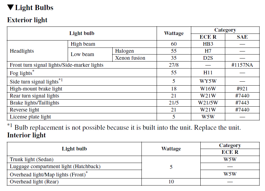

Jakby ktoś miał jeszcze dylemat jaką żarówkę zastosować to poniżej zamieszczam wycinek z instrukcji...
Mnie wprowadzono w błąd pisząc że 3 światło stop to W21/5W :–) ... okazało się że nietypowe W16W.
