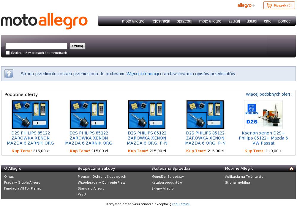

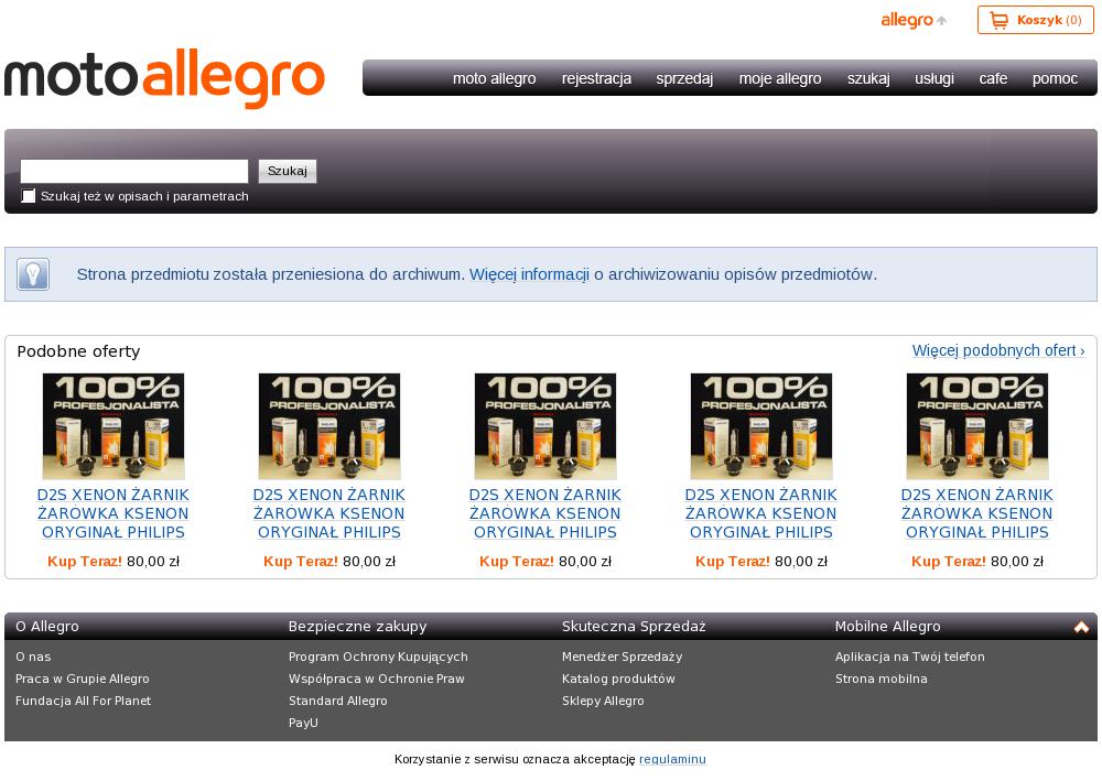

Dzięki za info odnośnie żarówek. Znalazłem coś w miarę rozsądnej cenie:
http://moto.allegro.pl/d2s-xenon-zarnik ... 66759.html
Przeciętnie jednak chodzą w granicach 149zł za szt.
http://moto.allegro.pl/d2s-philips-mazd ... 27004.html
Nie wiem w czym tkwi różnica w cenie, w każdym razie na pewno zakupie na allegro, ponieważ ceny na serwisie i w autoryzowanych sklepach są zupełnie z kosmosu. Ale zakup i wymiana kompletu nastąpi najpewniej końcem sezonu letniego jak dzień ulegnie skróceniu. Bo narazie da się jeszcze jeździć,a czekają inne wydatki związane z wejściem w sezon letni :)

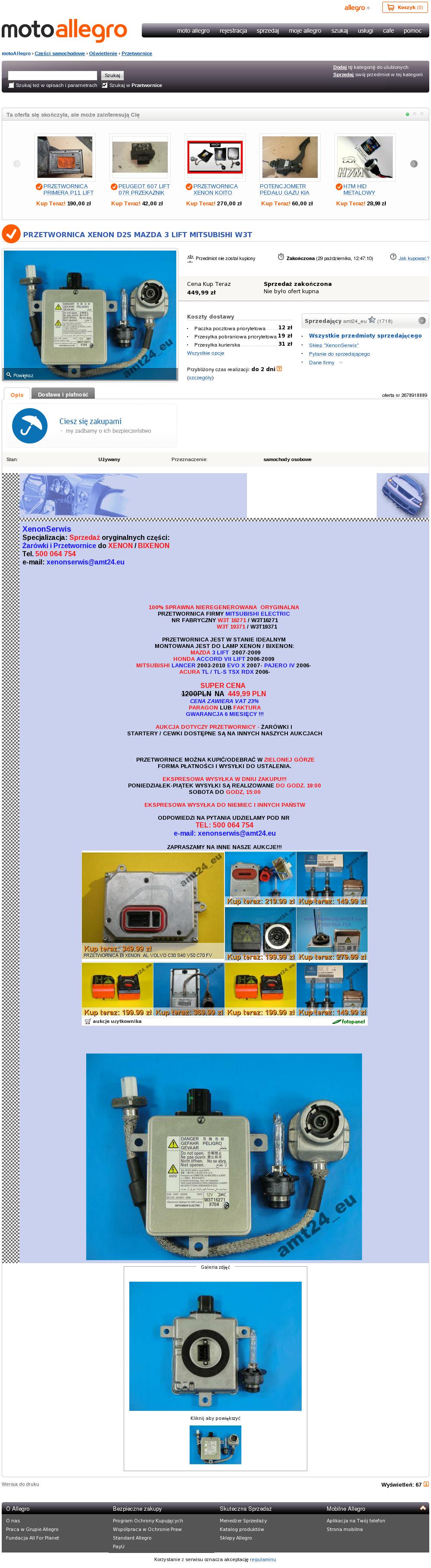

Postprzez marcin255 » 21 paź 2012, 20:34
drucik jest w lampie a to do czego wpina się żarnik i może po połamaniu wyglądać jak kawałki tektury to część przetwornicy
http://moto.allegro.pl/przetwornica-xen ... 18889.html
