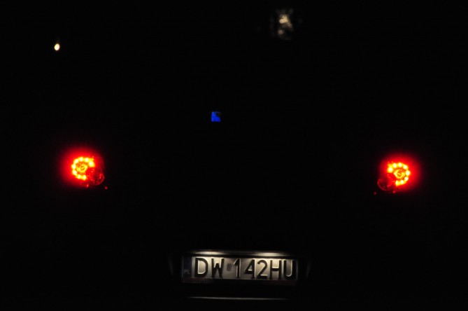

Mały off topic. Jako, że temat szybie pytania jest zablokowany piszę tutaj.
Za co odpowiedzialna jest dioda w na samym środku lampy, czy ona też zapala się wraz ze wszystkimi ? Bo u mnie mam wrażenie, że ta dioda nie świeci się zarówno z lewej jak i z prawej strony.

Maverick07 napisał(a):Bo u mnie mam wrażenie, że ta dioda nie świeci się zarówno z lewej jak i z prawej strony.
Poproś kogoś żeby nacisnął STOP i wtedy popatrz. :D

Testowałem i mam wrażenie, że świecą tylko ledy te co tworzą okrąg tyle, że mocniej. Ma ktoś zdjęcie jak to powinno wyglądać ?

Postprzez marcin255 » 8 maja 2014, 04:53
tak u mnie

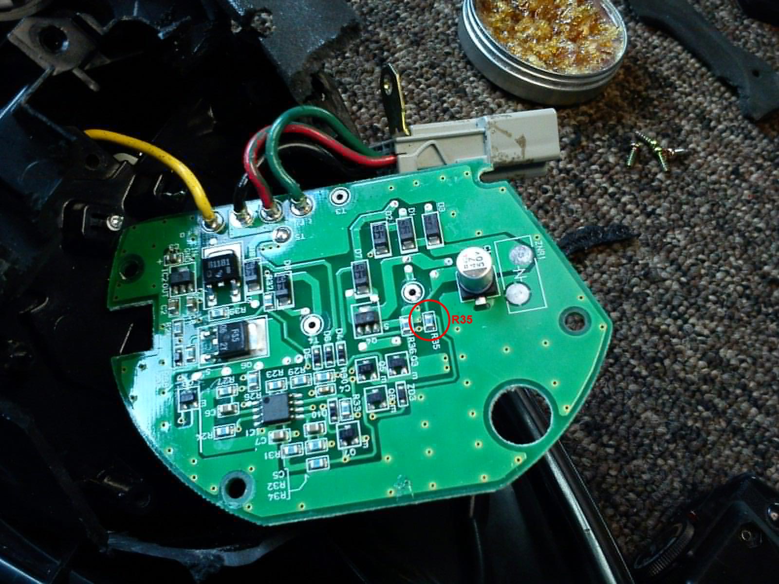

Witam, czy ktoś byłby uprzejmy podać mi symbol znajdujący się na zaznaczonym elemencie?
Chodzi o wartość znajdującą się na nim – element na płytce "R35". Pomóżcie proszę – bardzo chciałbym uniknąć cięcia drugiej sprawnej lampy tylko po to, żeby odczytać wartość tego maleństwa... Pozdrawiam!
Symbol elementu R35
Anyone ??? <co?> Zerknijcie proszę jeżeli ktoś ma rozebraną te lampę.. :|

Postprzez adris87 » 17 paź 2014, 20:41
Dobra podsumowanie : czy jak wymienię – przylutuje te dwa elementy to lampa będzie działać ?

Postprzez Przemek323c » 17 paź 2014, 22:30
Tego nie wie nikt. To elektronika... mogly sie uszkodzic przy okazji inne elemety, a nawet sama plytka.

Postprzez grafipl » 10 lis 2014, 11:53
Jeden tranzystor przelutowany! oryginalnie był FS5AS-06 drugi to B1181 reszte po powiekszeniu powinno się dać odczytać, niestety nie dysponuję dobrym aparatem. Dodam tylko, że lampa nie działa mi i sobie raczej odpuszczam, kupując za 120zł za sztukę zamienniki na zwykłe żarówki. Z tego co się dowiedziałem zamiennik depo na allegro Led koszt ok.430zł za sztukę także jak dla mnie cena zaporowa i na lampę trzeba czekać ileś dni :) Dla zainteresowanych jedyny sprzedający jaki miał takie lampy na allegro to mg-moto ale proszę dokładnie się dowiadywać.

Postprzez Przemek323c » 10 lis 2014, 12:26
http://rohmfs.rohm.com/en/products/data ... sb1260.pdf
Jakis pnp 1A na 80V albo i mniej bo niby skad i takie napiecie.
http://www.elenota.pl/datasheet_download/82085/FS5AS-06
5A 60V mosfet.
Zamiennikow pelno wystarczy cos dobrac. Niestety sa tam tez inne uklady oznaczone IC i tranzystory oznaczone Q.

Postprzez grafipl » 10 lis 2014, 15:04
mosfeta mi dobrał na elektrodzie IRFR3910PBF niestety po przelutowaniu nie wstaje w ogóle lampa :)

Postprzez mimsky » 7 sty 2015, 14:50
Niestety dopadł mnie ten problem. Prawa lampa nie działa :( Bawiłem się wtyczką, przy wkładaniu lampa na ułamek sekundy się włącza, po czym gaśnie. I tak za każdym razem przy wkładaniu wtyczki do gniazda lampy. Najlepsze jest to, że na mrozie działa bez problemów.
Dzwoniłem do elektronika, podobno lotny w tego typu sprawach. Wysłałem mu wątek z forum i zdjęcia od jednego z użytkowników. Czekam na odpowiedź, czy się za to weźmie.
Zastanawiałem się nad kupnem nowej / zamiennika, nawet są na znanym portalu aukcyjnym, ale boję się że lampa tak czy siak siądzie po chwili. Jak coś się ruszy w tej sprawie to dam tu znać :)

Postprzez mimsky » 3 lut 2015, 17:17
Lampa naprawiona! Po rozcięciu lampy okazało się, że jeden z ledów pozycyjnych był przepalony. Wymiana + nowa dioda = 50 zł. Miałem problem ze sklejeniem tych plastików, ale po kilkudziesięciominutowej walce udało się :)
Pozwalam sobie zamieścić namiar na elektronika, który mi to robił w Krakowie: JMZ ELektronik Marek Makuła, na ul. Lea 22b.
