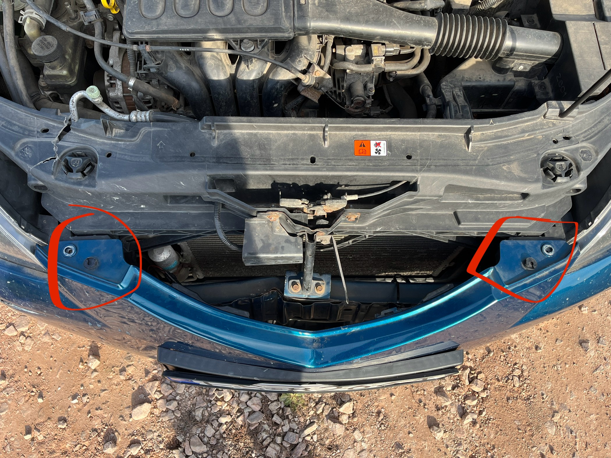

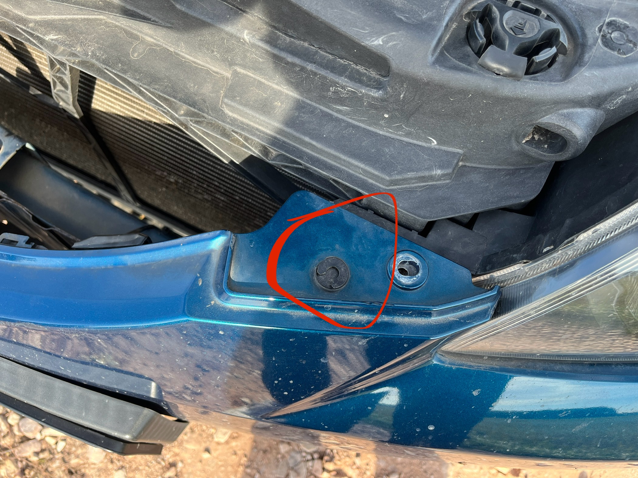

Mam problem ze zdjęciem przedniego zderzaka w Maździe 3 BK 2006.
Po odkręceniu wszystkich śrub wymaganych do demontażu od spodu, od nadkoli oraz dwóch śrub na górze przy pasie przednim, zderzak dalej trzyma i nie daje się zdjąć z auta.
Proszę o pomoc :P

Te "obiekty", które zaznaczyłeś na zdjęciach też trzeba wyjąć, inaczej nie ruszysz zderzaka ;)
Tutaj Pani ładnie pokazuje na filmie:
https://youtu.be/VsKwI3SDfl8?si=2XwRHix328By6M-B&t=87

Dzięki wielke, zszedł ;) Nie chciałem nieumyślnie czegoś uszkodzić.
