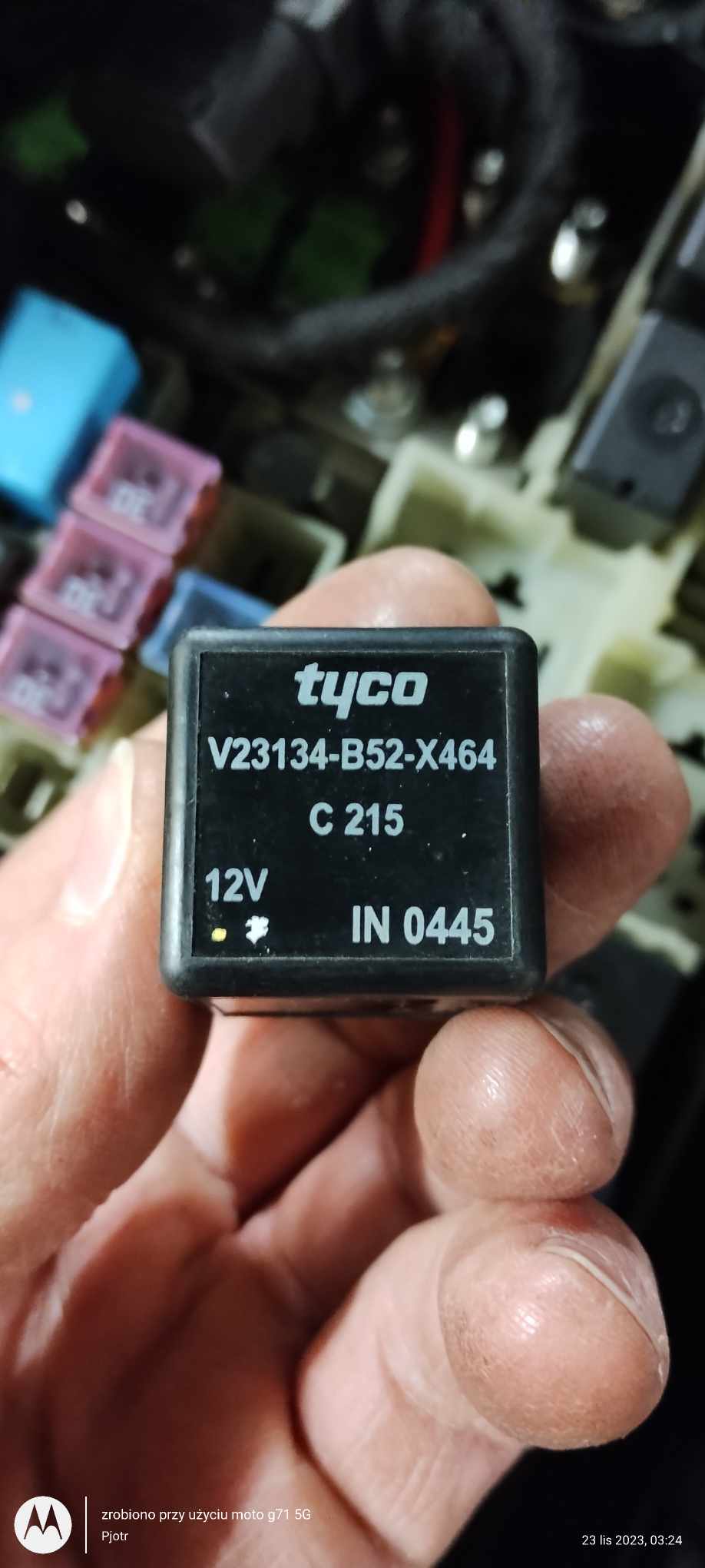

Postprzez daniel1091 » 28 sty 2014, 16:43
Również miałem z tym problem. Dopiero po wymianie przekaźnika od sterowania nawiewem problem ustał. Przekaźnik najzwyklejszy uniwersalny za całe 5 zł i wszystko działa jak należy :) Nr przekaźnika to TYCO V23134-B52-X464 :) Dodam jeszcze, że mój przekaźnik się nie spalił tylko nie stykał w środku.

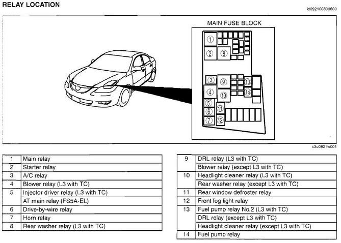

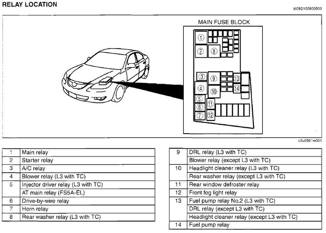

Postprzez wacha8 » 29 sty 2014, 17:22
Według rozpiski przekaźnik dmuchawy -blower relay- w moim aucie jest pod 4 ale może być także pod 9 nie wiem jaki masz silnik ja diesla,także spróbuj z przekaznikiem nr 9

Postprzez ojciec7 » 29 sty 2014, 17:34
Dzięki wacha8 jest pod nr 9 właśnie chyba ma coś nie tak ze stykami bo jak go lekko stukniesz to zaczyna dmuchawa działać teraz tylko sklep i nowy trzeba sprawić u mnie jest benz 1.6 dzieki panowie

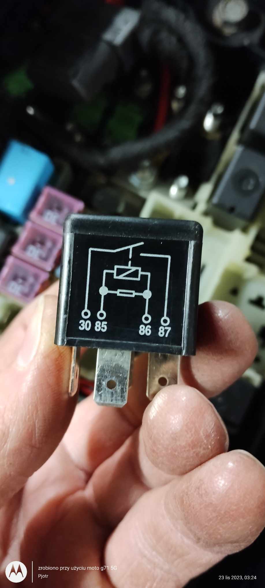

Postprzez cis3k » 3 gru 2014, 18:30
Muszę wymienić przekaźnik B115. Powie mi ktoś co oznaczają cyfry w polu zaznaczone na czerwono?
Czy mogę zamiast tego przekaźnika kupić 5I20? albo jakiś inny? czy to ma znaczenie?

Postprzez wacha8 » 6 gru 2014, 10:15
Dla potomnych : W silniku Y6 (1.6 diesel) przekaźnik od dmuchawy oznaczony jest nr 9.

Mam również problem zdziałaniem nawiewu, jestem pewien, że to wina przekaźnika. Zamieniłem z tym od zapłonu, przy pierwszej próbie, nie dało się odpalić, kilka prób i zadziałało wszystko, udało się odpalić i nawiew zadziałał od razu. przeszukałem alledrogo i znalazłem tylko jedną aukcję z tym przekaźnikiem.
Ma może ktoś namiary na jakiś sklep gdzie można kupić jakiś zamiennik, czytałem w innym pości że to nie problem. Jego oznaczenie to V23134B52X464,
I czy można go zastąpić np V23134B52X379

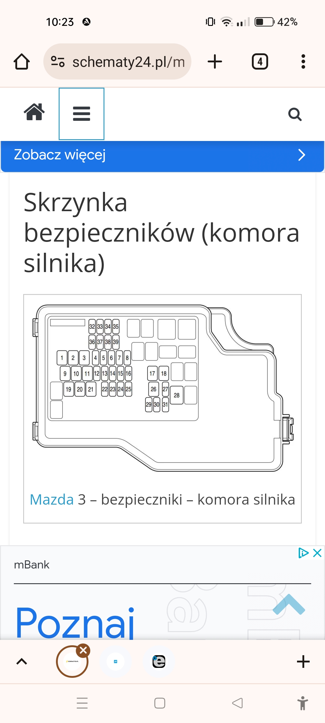

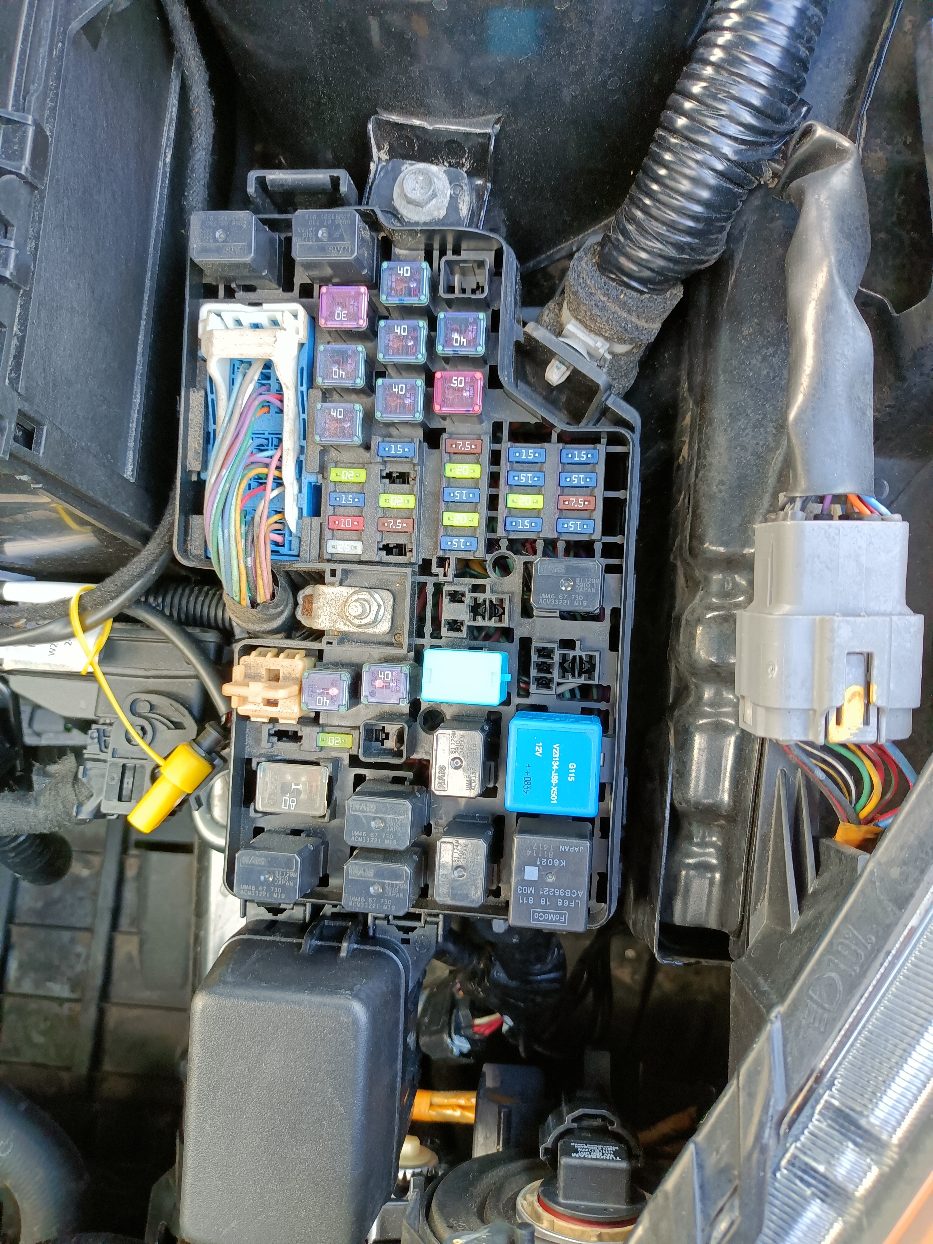

Postprzez Dranco » 1 lis 2023, 17:03
Witam, jest ktoś w wstanie podpowiedzieć który to przekaźnik dmuchawy ?
Witam wie ktoś może który to przekaźnik dmuchawy ?
Od: 9 paź 2017, 20:48
Posty: 2
Auto: Mazda 3 II 1.6 benzyna 2009

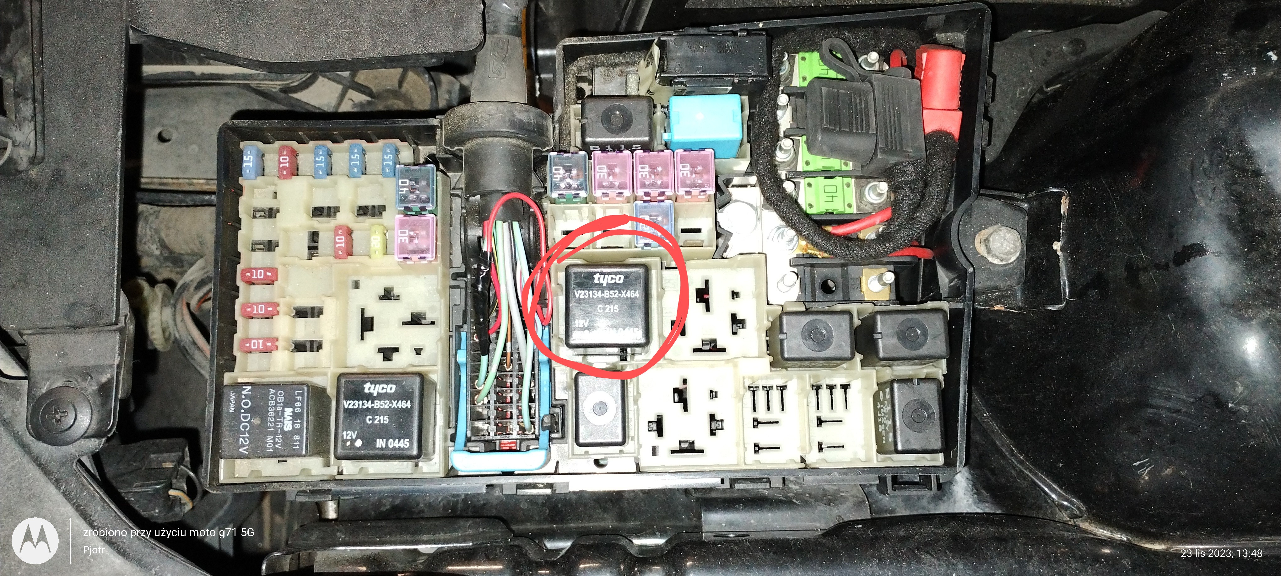

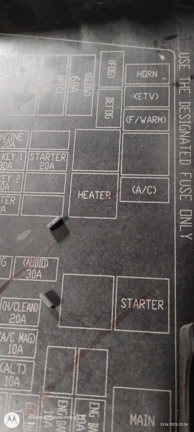

Postprzez m_piotr » 23 lis 2023, 13:22
Dranco, na pokrywie skrzynki bezpiecznikowej, od spodu masz opis, skrzynki mogą się różnić w zależności od modelu. Szukaj kostki opisanej jako "Heater" lub "Blower"
Ja u siebie właśnie walczę z tematem i dopiero teraz trafiłem na ten post, a mam już za sobą wymianę wentylatora, rezystora, a nawet panel sterowania klimatyzacją podmieniłem.
Po przerobieniu wymiany wentylatora bez rozbierania całej deski kamasutra nie stanowi dla mnie żadnego wyzwania. Tak trzeba się nagimnastykować. Przy trzecim podejściu opanowałem nawet technikę wymiany bez odkręcania pedałów hamulca i gazu <faja>
Takie czary <czarodziej>
Dopisano 23 lis 2023, 14:04:
U mnie skrzynka wygląda tak.
