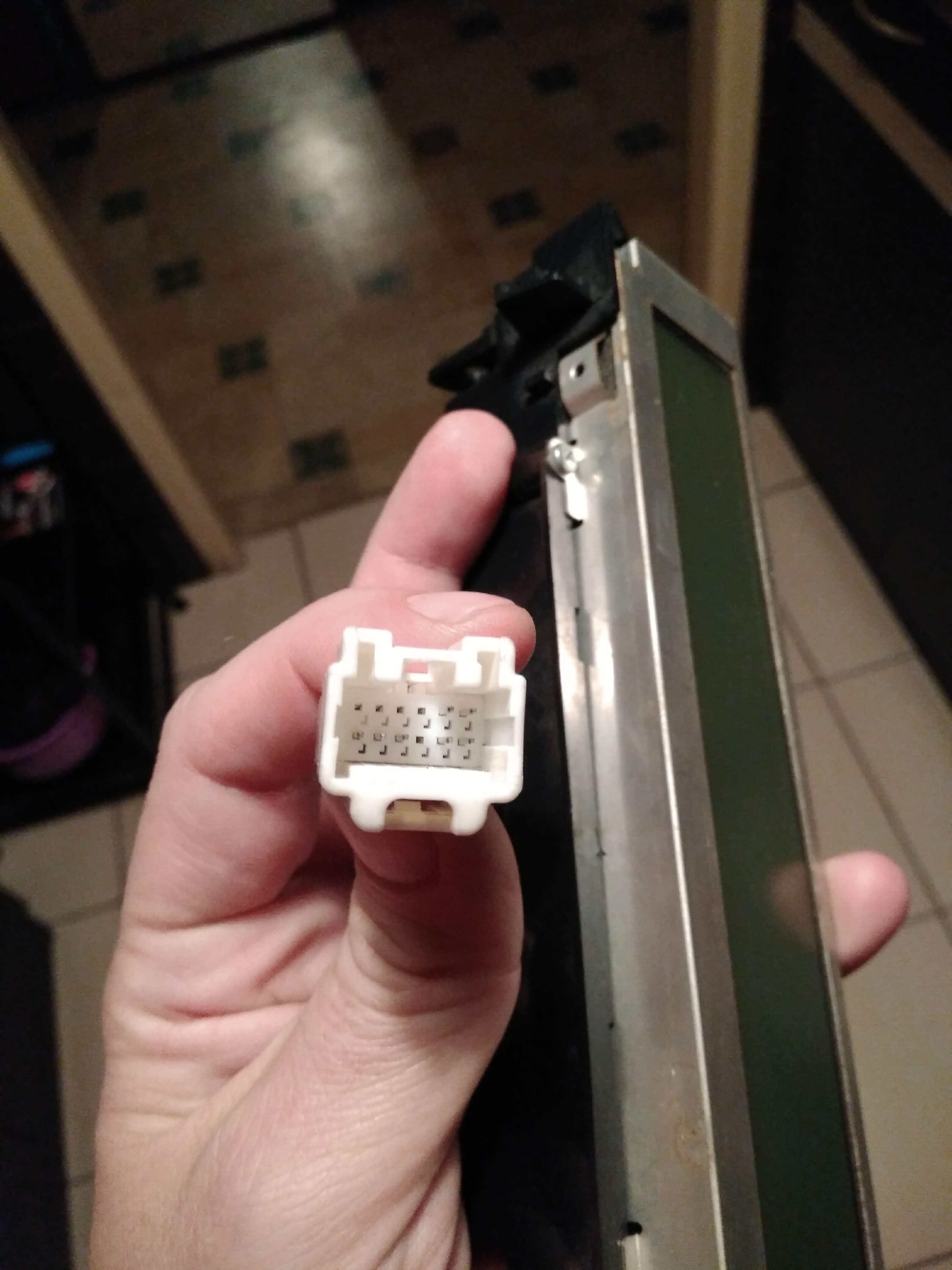

1. Musisz załatwić wyświetlacz z POLIFTA a oprócz niego kostkę do tego wyświetlacza tak aby móc go podłączyć. oczywiście jak chcesz możesz się wlutować bezpośrednio w wiązkę ale co to za wygoda potem w montażu/demontażu? A więc szukasz Mazdy polifcie na szrocie albo dzwonisz gdzieś z OLXa gdzie taka Mazda jest na części i prosisz żeby dali ci taki wyświetlacz razem z obciętą od razu przy wiązce kostką.
2. Wlutowujesz tą kostkę w wiązkę. Według tego schematu:
BluDreamer napisał(a):D14 –> M9 (duże złącze nr 14 –> małe złącze nr 9)
D16 –> M12,
D17 –> M7,
D18 –> M8,
D22 –> M11,
D23 –> M5,
D24 –>M6.
Rysunki do pomocy:
Złącze duże. Widok "patrząc na gniazdo".
Złącze małe. Widok "patrząc na gniazdo".
Pamiętaj, że kostki są pokazane "od tyłu". Łatwo to zweryfikować bo np. w dużym złączu pin 24 jest jeden po prawej stronie kiedy po lewej są dwa piny. W małej kostce też łatwo się domyślić jak piny są położone.

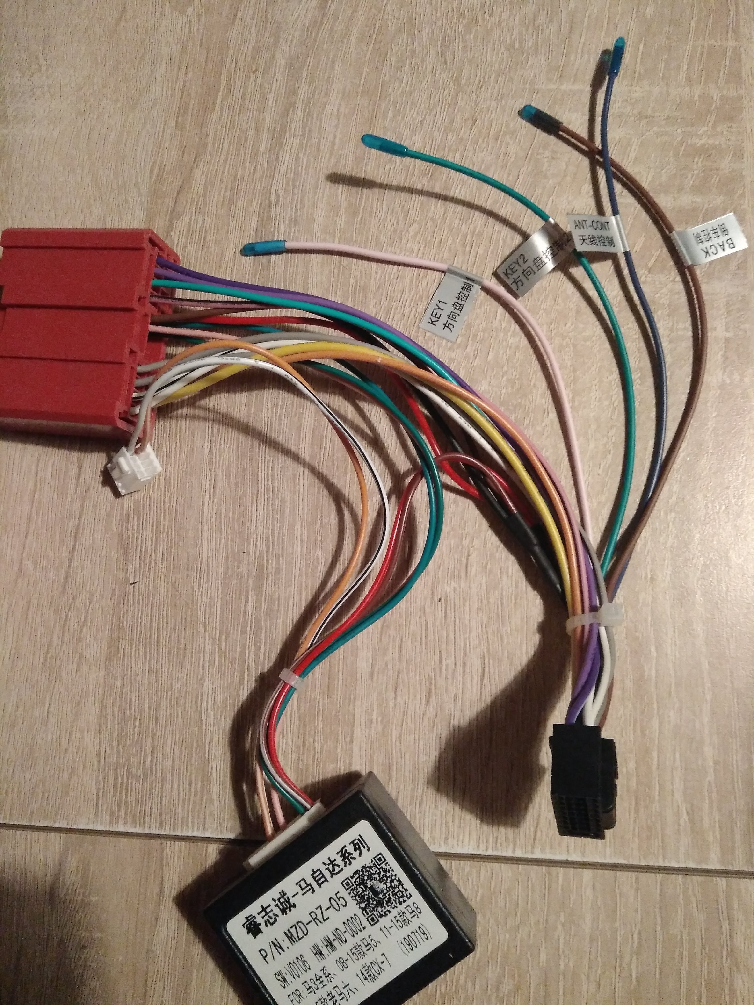

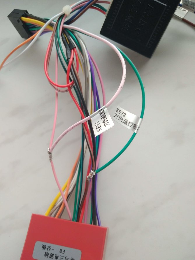

3. Lutujesz dwa kabelki aby mieć sterowanie z kierownicy. W radiu które zamówiłeś jest przejściówka której zdjęcie widzisz wyżej od Lukas83.
Schemat kostki z przejściówki jest taki sam jak do radia więc jego zdjęcie znajdziesz wyżej ^
Do pinu nr. 9 wlutowujesz kabelek z naklejką SW1 lub KEY1 lub tak jak ja miałem chińskieznaczki1. Do pinu nr. 10 wlutowujesz SW2, KEY2, chińskieznaczki2. Kolory kabelków mogą się różnić dlatego napisałem dokładnie, Lukas83 dodał zdjęcie wyżej jak to wygląda.

Kangoor napisał(a):3. Lutujesz dwa kabelki aby mieć sterowanie z kierownicy. W radiu które zamówiłeś jest przejściówka której zdjęcie widzisz wyżej od Lukas83.
Do pinu nr. 9 wlutowujesz kabelek z naklejką SW2 lub KEY2 lub tak jak ja miałem chińskieznaczki2. Do pinu nr. 10 wlutowujesz SW2, KEY2, chińskieznaczki2. Kolory kabelków mogą się różnić dlatego napisałem dokładnie, Lukas83 dodał zdjęcie wyżej jak to wygląda.
Tutaj chyba miało być:
Do pinu nr 9 wlutowujesz kabelek z naklejką SW2/KEY2/chińskieznaczki2 – to jest masa.
Do pinu nr 10 wlutowujesz SW1/KEY1/chińskieznaczki1.

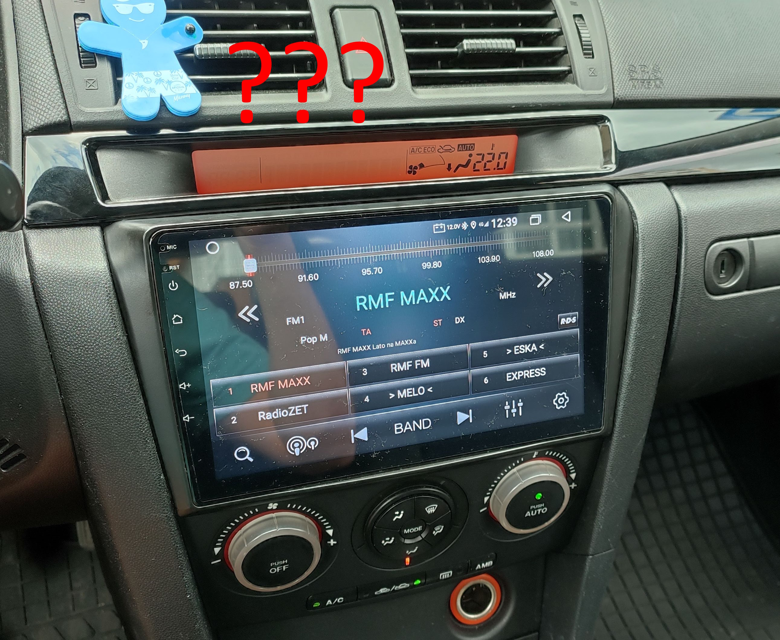

Hej, z tym że masz takie lagi to coś dziwnego. Ja wczoraj zmieniałem wyświetlacz na polifta i zrobiłem przeróbkę kabli – działa prawa część wyświetlacza czyli climatronic – wszystko zmienia się płynnie.
W Twoim przypadku wydaje mi się że nie przekonasz się jeśli nie spróbujesz innego wyświetlacza. Ja kupiłem używkę z anglika (poliftowy 2007 r.) i działa bez zarzutu.
Podłączyłem jeszcze przewody Key1 i Key2 – dzięki temu sterowanie z kierownicy działa znakomicie. Bez problemu dały się zaprogramować wszystkie przyciski na kierownicy.
Niestety nie działa mi na górnym wyświetlaczu "czas" i "stacje radiowe".
Wie ktoś jak ten problem rozwiązać ?

Postprzez Jimmx » 9 sie 2023, 09:12
radzix27 napisał(a):Nie próbowałem, kupiłem wyświetlacz od polifta i zrobiłem to sposobem podanym wyżej. W razie czego mam w pełni sprawne stare radio ;)
A czas i stacje radiowe wyświetlają Ci się na górnym panelu z polifta ?
Od: 10 maja 2016, 12:22
Posty: 78 (4/2)

Postprzez Jimmx » 9 sie 2023, 09:38
radzix27 napisał(a):Tak, jest czas, informacja o głośności, czas trwania aktualnego utworu ale czy stacje są to musiałbym sprawdzić (dopiero wieczorem)
Nie no spoko... Generalnie chodzi mi czy wyświetlają Ci się informacje tam gdzie ja mam pusto.
Ale rozumiem że robiłeś tylko przeróbkę kabli do dużej wtyczki + podłączyłeś KEY1 i KEY2 ?
A radio masz takie jak ja ? Czy te z przyciskami, co niektórzy montowali (z mniejszym wyświetlaczem).

Postprzez Jimmx » 9 sie 2023, 10:01
radzix27 napisał(a):Radio takie jak Twoje. Przeróbka głównej wiązki aby wyprowadzić wtyczkę do wyświetlacza. KEY1 i KEY2 podłączone, sterowanie z kierownicy działa.
Jedyna różnica taka, że ja mam klimatyzację manualną.
Nie wiem czy coś źle podłączyłem... sprawdzałem kilkakrotnie, a wszystkie kable polutowałem.
Może ktoś wie który przewód odpowiada za wyświetlanie czasu i info o stacjach, to podpowie co sprawdzić ?? :–) Nie daje mi to spokoju...
