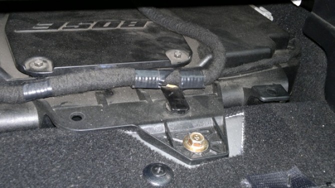

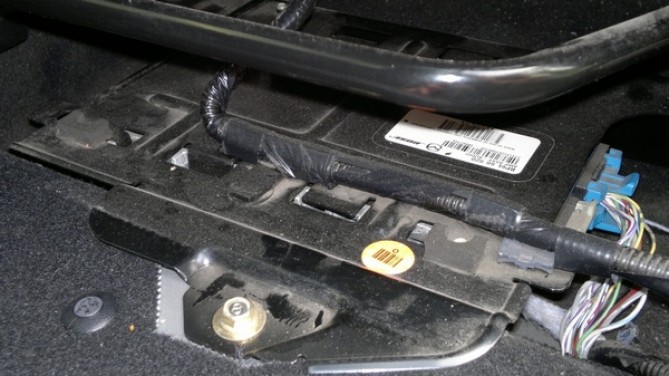

3. Mocowanie wzmacniacza i subwoofera.
Wzmacniacz mocowany jest do karoserii za pomocą trzech śrub. O ile z przodu jest już przygotowany fabrycznie gwint pod pzednią śrubę, o tyle z tylnymi trzeba sobie poradzić na własny sposób. Z subwooferem ma się sprawa podobnie, z tym wyjątkiem, że jest on umiejscowiony pod fotelem pasażera.
Mocowanie fabryczne wzmacniacza Bose – Mazda 3 BK. Zdjęcie dzięki uprzejmości naszego kolegi z forum.
Mocowanie fabryczne subwoofera Bose – Mazda 3 BK. Zdjęcie dzięki uprzejmości naszego kolegi z forum.

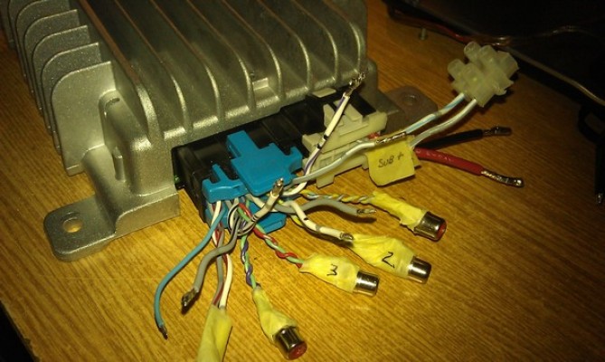

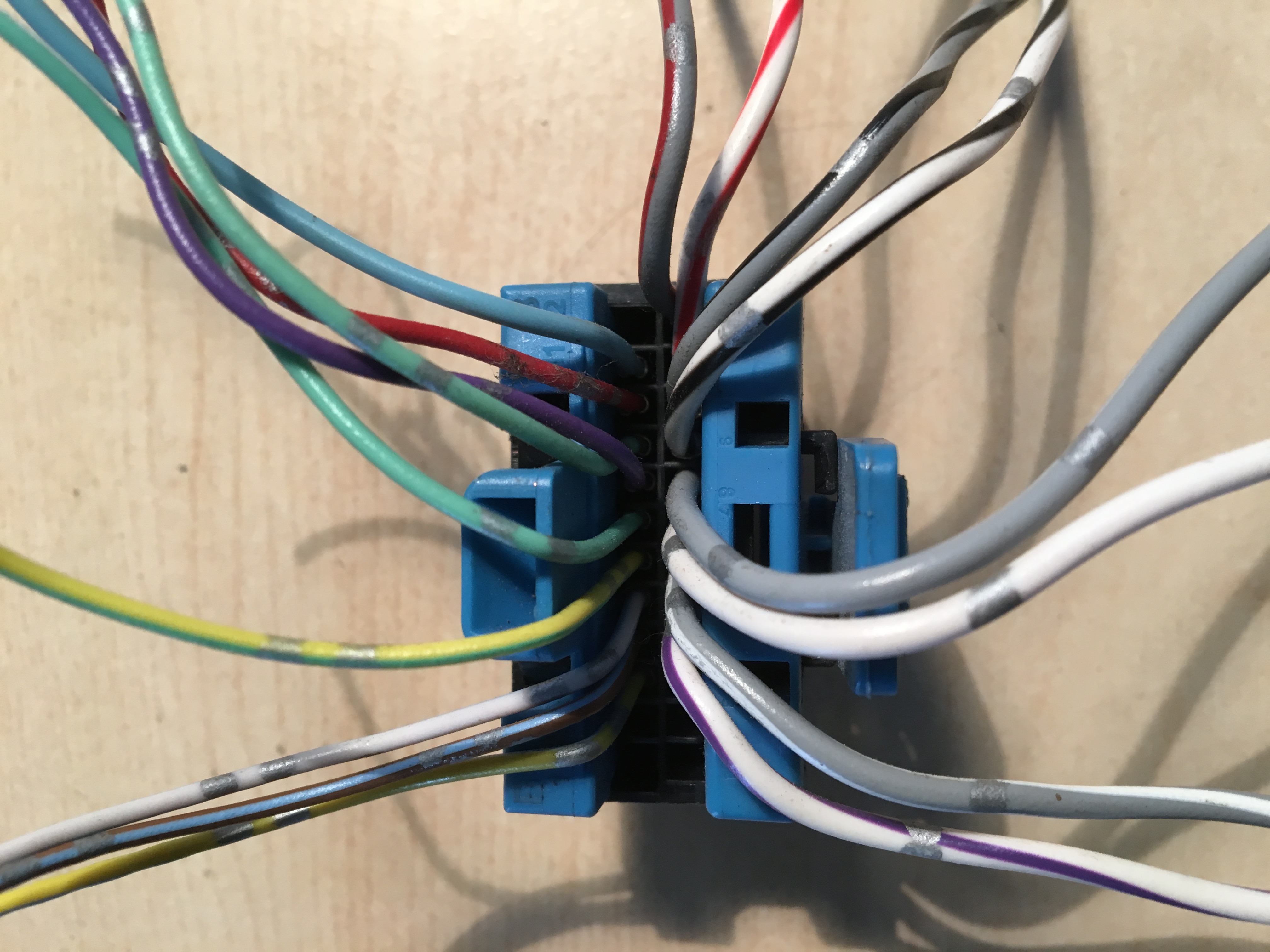

Postprzez eX2theZ » 22 cze 2018, 13:06
potrzebowałbym schemat instalacji bose do mazdy 3 BK.
ewentualnie opis kabli wg numeracji na kostce.
Mam radio bose i wzmacniacz bose ale instalację non bose i muszę ją zbudować.
W kostce we wzmacniaczu (sygnałowej) mam 8 grubszych kabli i 9 cieńszych. Podejrzewam, że te cienkie są sygnałowe tylko dlaczego jest ich nieparzyście (9szt.) a te grubsze (8szt.) są dla sygnału wzmocnionego. Ilość kabli mi się nie zgadza. Które z kabli sterują subwooferem? Brakuje mi jednej pary pod suba.
numeracja rozpoczyna się od dołu (na zdjęciu) od nr. 1 do nr. 12. przy czym w pierwszym rzędzie (od lewej) pierwsze dwa piny są wolne i ostatni, a w drugim rzędzie pierwsze 4 piny są wolne.
Przy radiu teoretycznie mogę dojść który kabel jest którym kanałem zwyczajnie tnąc instalację i sprawdzając który głośnik pada. Problem zaczyna się z podłączeniem pod kostkę wzmacniacza. Nie wiem pod które kable, natomiast ze wzmacniacza na głośniki to dojdę sprawdzając który głośnik zaczął grać.
1. nie wiem pod które kable we wtyczce do wzmacniacza podłączyć sygnał.
2. nie wiem pod które kable podłączyć subwoofer (4 pary idą na głośniki a w sumie wszystkich kabli jest 8, czy czegoś brakuje)
3. w kostce zasilającej są 4 kable. Czerwony i czarny to oczywiste, ale pozostały jeszcze dwa, jeden teoretycznie powinnien sterować on/off wzmacniaczem, a drugi?
4. nie wiem do czego służy 9ty kabel we wtyczce sygnałowej w rzędzie z cienkimi kablami (chyba sygnałowymi).
Proszę o pomoc, bo wolałbym nie dochodzić metodą prób i palenia urządzeń ;)

Postprzez Marcis » 25 cze 2018, 16:05
Potrzebny Ci jeszcze ten schemat?

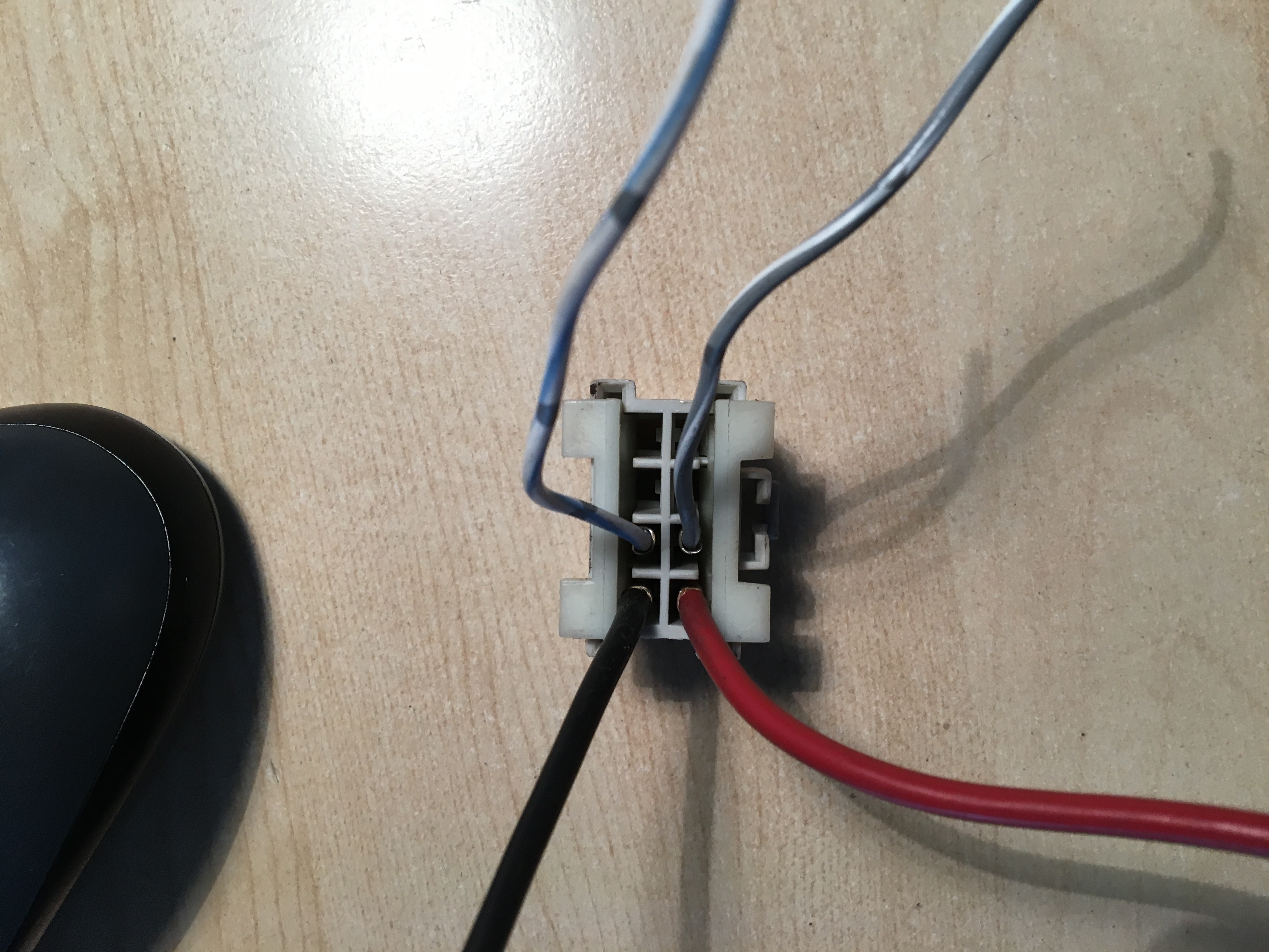

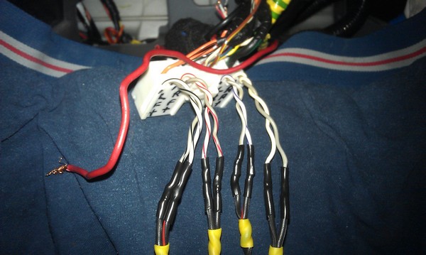

Postprzez Marcis » 28 paź 2018, 11:39
Potrzebuję pomocy. W piątek postanowiłem podłączyć na chwilę subwoofer do wzmaka by sprawdzić czy nie jest uwalony kanał od suba, bo strasznie cicho gra, praktycznie go nie słychać. Jest on wpięty w tej mniejszej kości pod nazwą speaker 5 box.
Przez to, że dokładałem nagłośnienie Bose to de wzmaka nie dostałem żadnej wtyczki, więc zrobiłem to na wsuwki, gdzie i tak w sklepie mi je źle dobrali. Przez to wszystko kilka wtyczek input speaker mi się wypieło. Wyjąłem wszystkie by podłączyć na nowo, no ale jak rozpoznać, że to jest np wyjście z radia tylnego lewego głośnika? Napięcie na każdym przewodzie mam 5.9v
Kiedyś jak to podłączałem to w radiu szukałem np, przedni lewy głośnik + i od razu tak samo podłączałem w wzmaku. W sklepie też nie było różnych kolorów przewodów i teraz nie dojdę nawet po kolorze. Żałuję, że tak to zrobiłem. Mogłem poszukać wzmaka od razu z kostką, a przewody ze złomu z instalacji samochodowej.
Jak ktoś może to proszę o pomoc gdzie kupię tą szeroką wtyczkę do wzmaka jak rozpoznać wyjściowe przewody radiowe.
