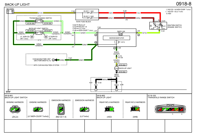

słupek- Gdzie jest kostka wstecznego w kabinie?
Postprzez yama » 3 wrz 2022, 17:56
Jak w temacie lub schemat elektryki jakby ktoś posiadał

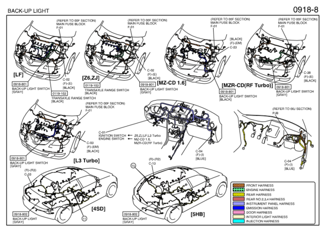

Postprzez PitrekT » 6 wrz 2022, 17:22
Poniżej schemat instalacji świateł cofania dla Mazdy 3 face-lift:

Postprzez yama » 6 wrz 2022, 18:39
wielkie dzięki
