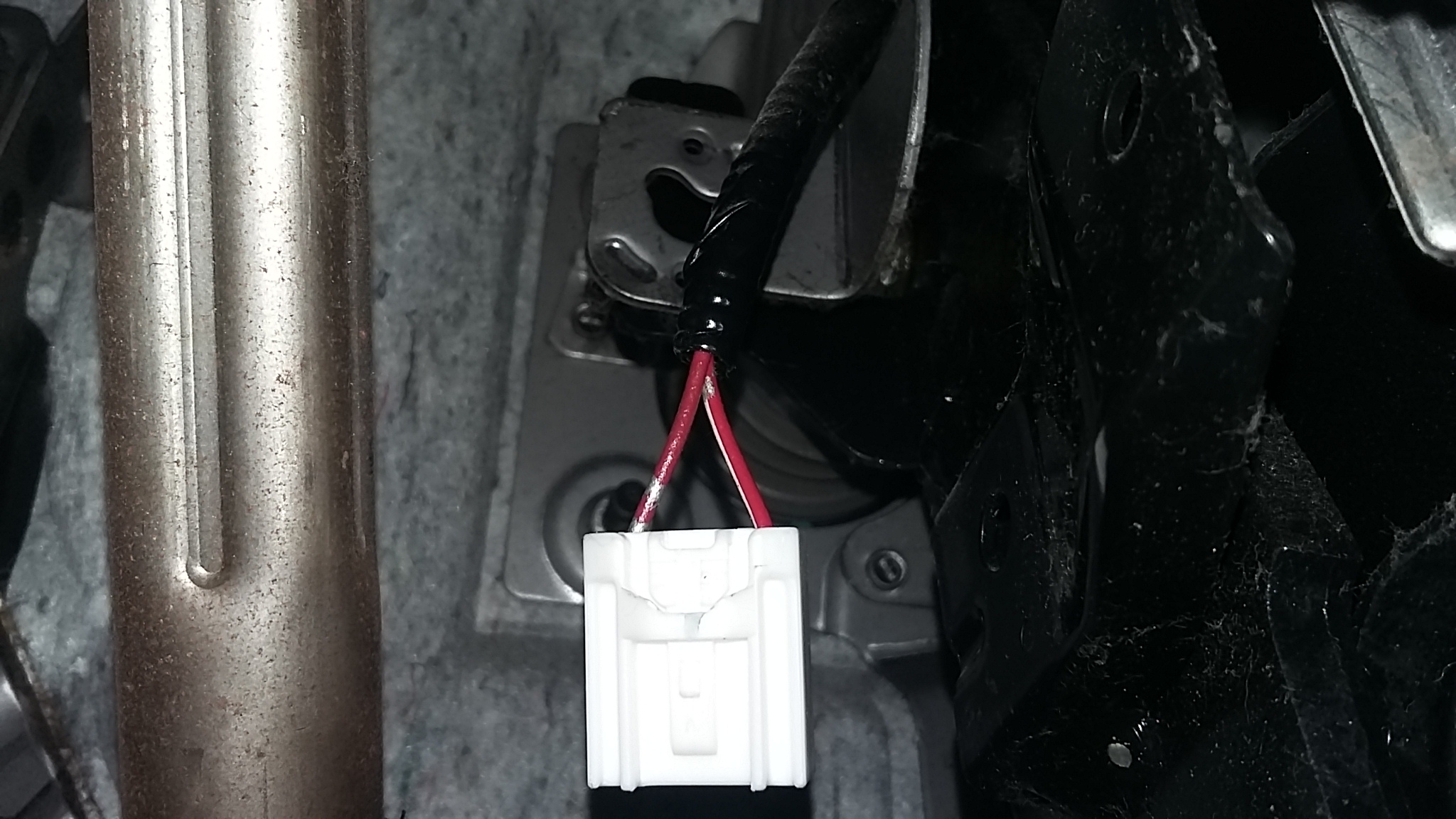

Dzisiaj dopiero ogarnąłem że mam jednak wtyczkę na pedale hamulca z dwoma kablami. Czyli wychodzi że nie mam tej części instalacji kablowej, żeby wymienić czujnik pod pedałem. Chyba że w dieslu tak ma być – dwie wtyczki, w obu po dwa kabelki?

Przyciski na kierownicy zamieniłem na takie z czarnym tłem, przedliftowe. Bez zmian – error U405 i brak tempomatu.
Mazda 1.6D 2005
