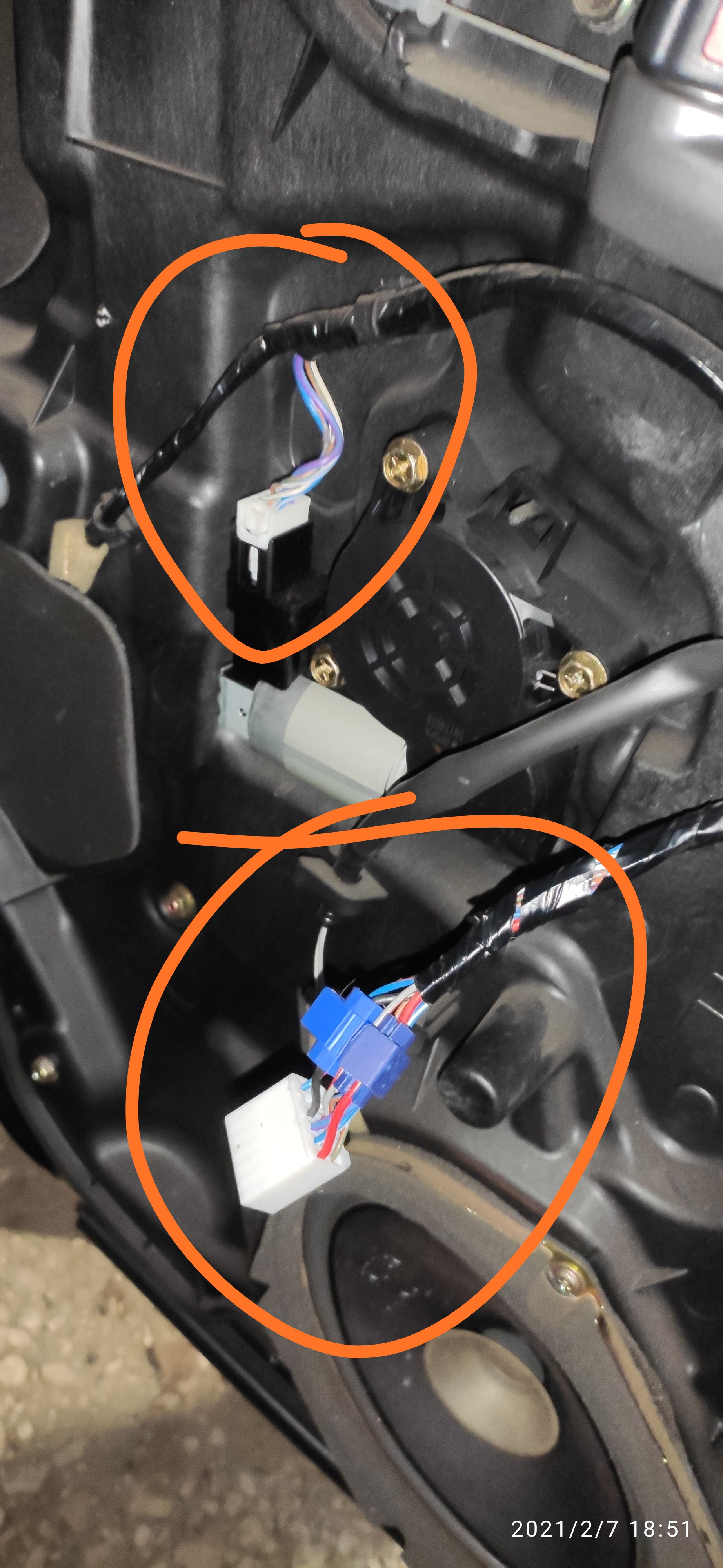

Próbuje podłączyć pasek ledowy ambientem z przetwornica (konwerterem) pod tylne drzwi. Rozebrałem tylny boczek drzwi natomiast nie mogę znaleźć kabla pod który mógłbym się podpiąć.
Sprawdzałem próbowaniem dwie kostki widoczne na zdjęciu, ale tylko w w jednej z nich jest prąd + (czerwony przewód) a w jednym kolorowym jest bardzo bardzo niskie napięcie (próbnik ledwo się świeci – podejrzewam, że być może podświetla ledwo widocznie diody do podświetlenia otwierania elektrycznych szyb).
Niestety czerwony przewód plus w sposób ciągły pobiera prąd (zamknąłem nawet pilotem auto na 3h z podpiętym świecącym próbnikiem i po 3h dalej paliła się żarówka w próbniku – tak więc odpada podpięcie na stałe do niego – może to od centralnego zamka?). Kabel czarny od masy oczywiście znalazłem i się do niego lub części karoserii podpinam prawidłowo.
W pozostałych przewodach nie ma prądu nawet przy odpalonym silniku i włączonych światłach. Nie spina mi się z przewodami jeden fakt, że przy wyłączonym zapłonie szyby naturalnie nie opuszczę a przy włączonym już tak – czyli prąd musi dochodzić kilkoma kablami na raz?).

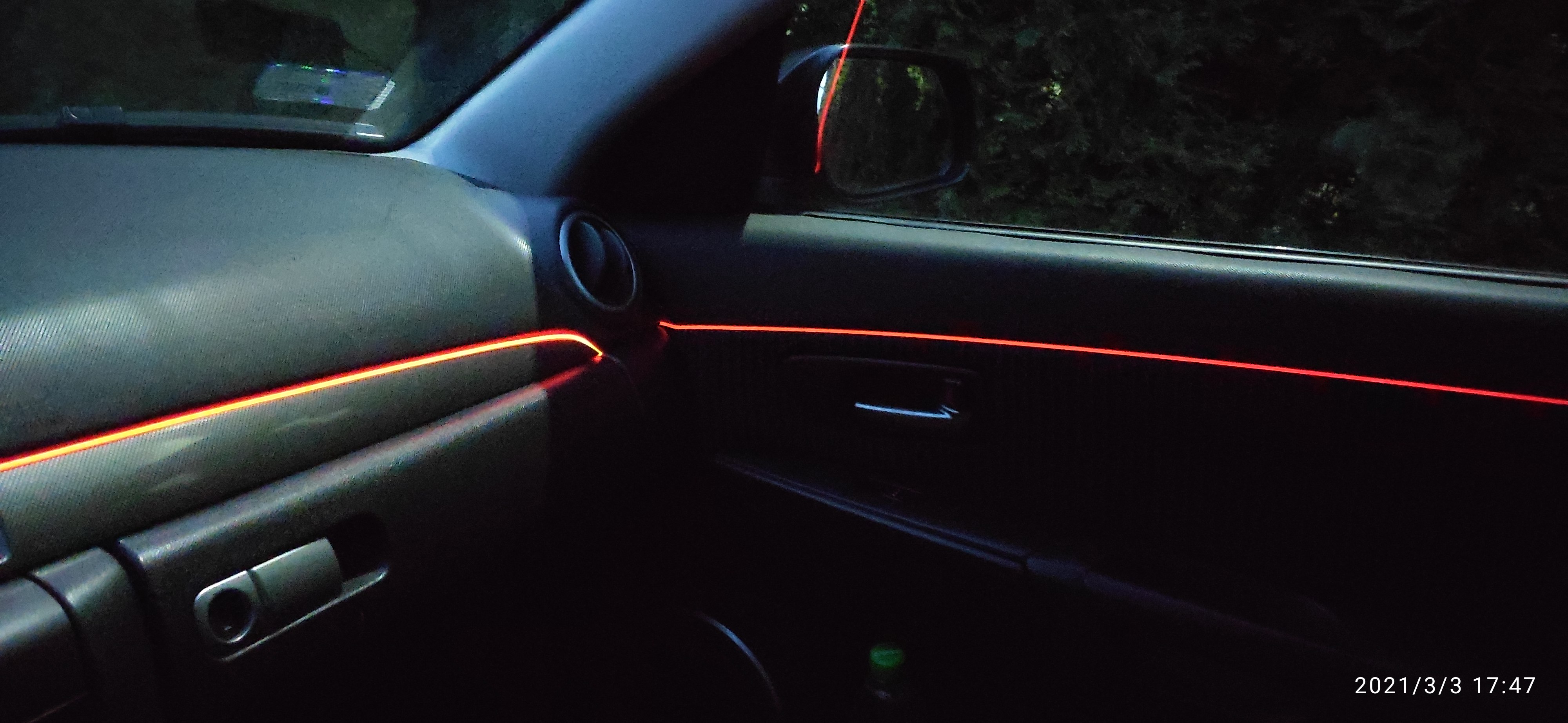

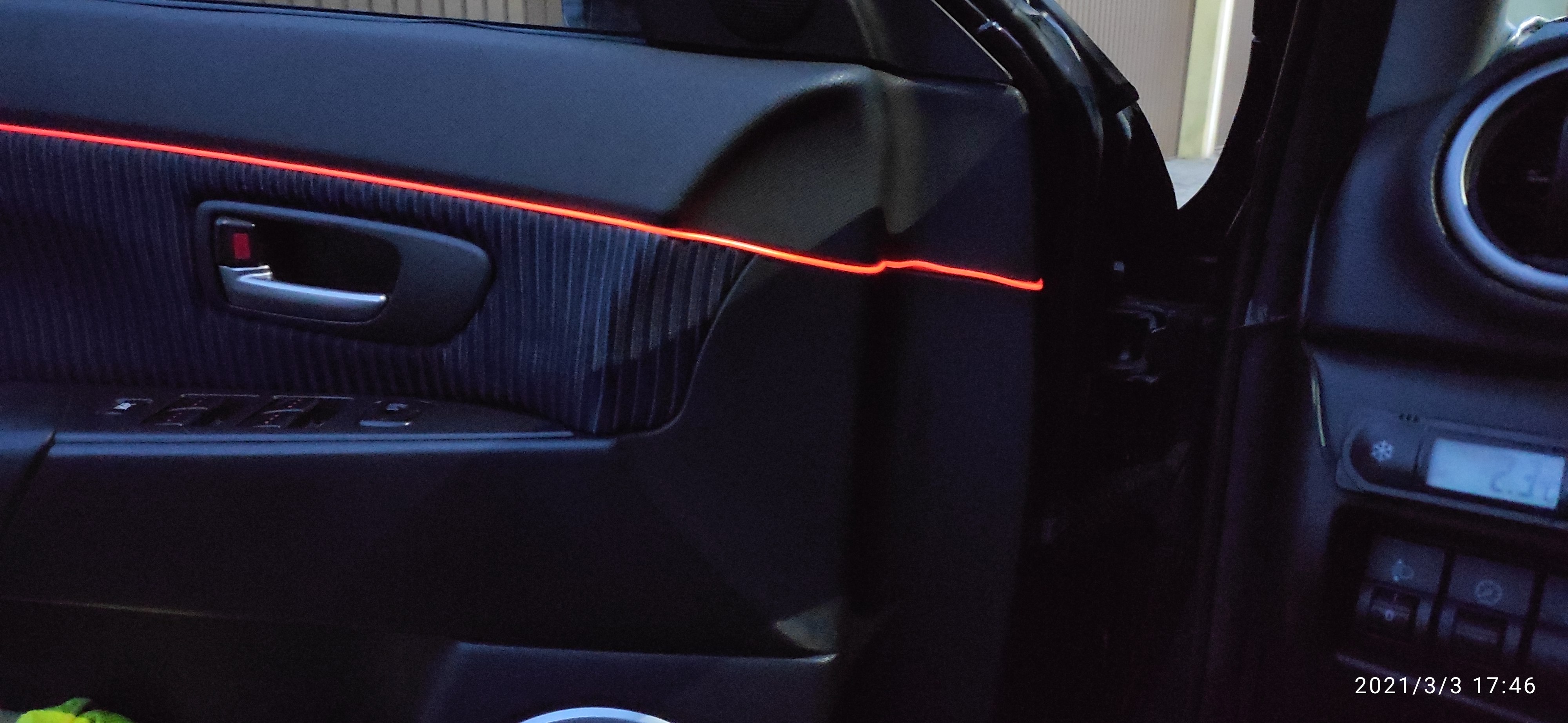

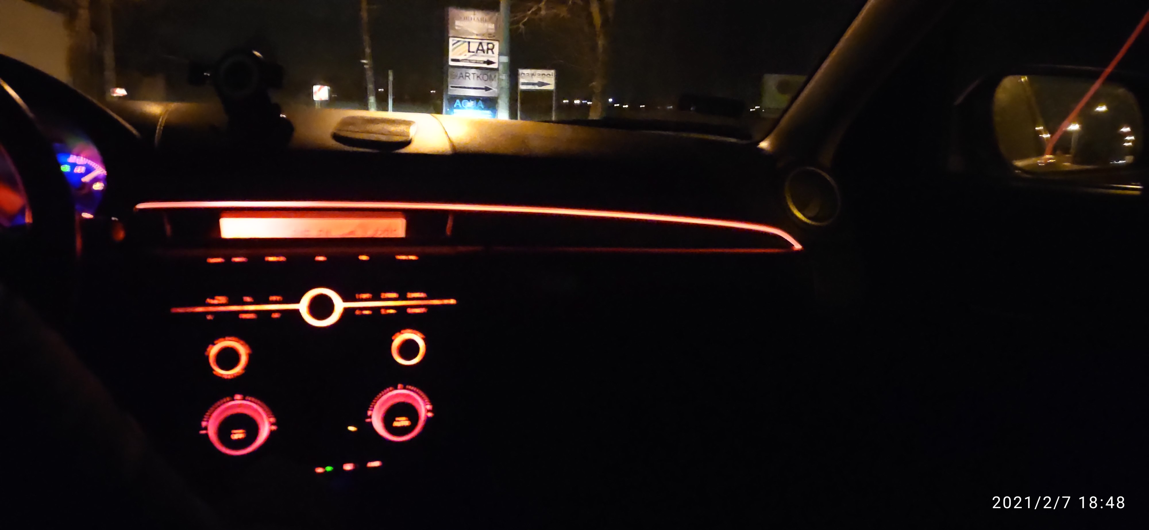

Bardzo Ci dziękuję za chęć pomocy. Przeczytałem wszystkie trzy linki – natomiast one dotyczą podświetlenia nóg(jako podświetlenie powitalne które później gaśnie lub działa z paląca się podsufitką)l a ja chciałbym zamontować pasek El wire ambient który by świecił na stałe podczas jazdy dopiero po zapaleniu stacyjki lub włączeniu świateł. Przesyłam zdjęcie z paskiem podpiętym pod oświetlenie schowka(czyli włącza się dopiero po odpaleniu świateł).

Problem rozwiązany: podłączyłem się pod biały kabel głośnika(są dwa i w obydwu jest plus) i pod czarny kabel w kostce(masa). W drzwiach kierowcy natomiast pod zielony kabelek od sterowania szyb(też nie znalazłem pinu, który regulując podświetleniem pod deską rozdzielczą by mi pokazywał zmianę intensywności żarówki miernika).
PS Re: Nie ma tam/nie działa podłączenie pod podświetlenie przycisku sterowania szybą (miernik ledwo zapala lampkę a po podłączeniu konektora ze światłowodem nie podswietla się -za niskie napięcie/moc etc.).
Konektorki bardzo mocno piszczą (podpięte pod głośniki) i dalej szukam schematu kabli, żeby plus podebrać z dwóch kabli (w końcu musi być tam prąd choćby sterujący opuszczaniem szyby po przekręceniu zapłonu. Ktoś ma jakiś pomysł?
